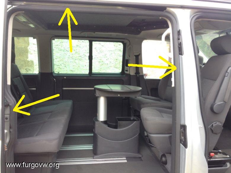

ruvenbdk
Hola buenas! pues como una imagen vale más que mil palabras, os dejo una foto que he encontrado en google, que no tengo ahora la furgo a mano para echarle una foto
digo yo que será esa la goma que en el roce con la puerta, haga el ruidito tan molesto
saludos!
...Resabiaos Adventureros...
brubelmusi
para saber si es esa goma puedes probar a ponerle grasa o vaselina en la goma, si deja de hacer ruido premio. Tb puede ser la del acompañante (en la mia era esa y parecia la lateral) el problema es el ajuste de la puerta y desgaste de la goma.
