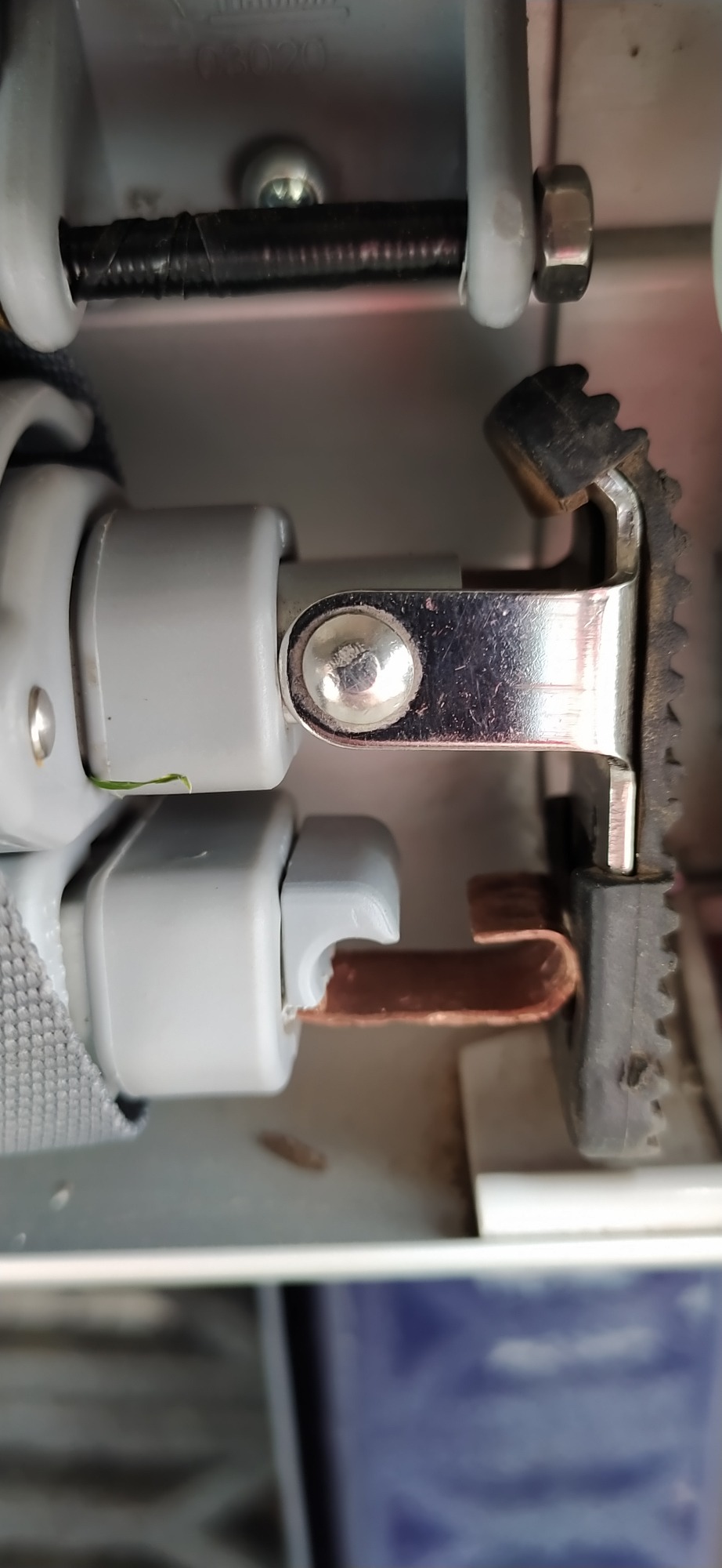

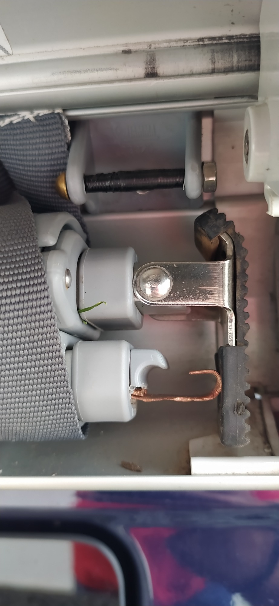

Mientras comíamos el viento levanto mi toldo y partió la pieza de plástico sobre la que amarra la barra lateral del toldo y la pieza de la barra que sirve de anclaje.
De momento la parte más sencilla a sido la de colocar un tornillo a modo de barra para la sujección del anclaje y con  una pletina de cobre hacer la pieza.
Con una broca fina barrenar el plástico en la parte superior para acoplar la pieza de cobre, y con una pequeñas cuñas afianzarlo.

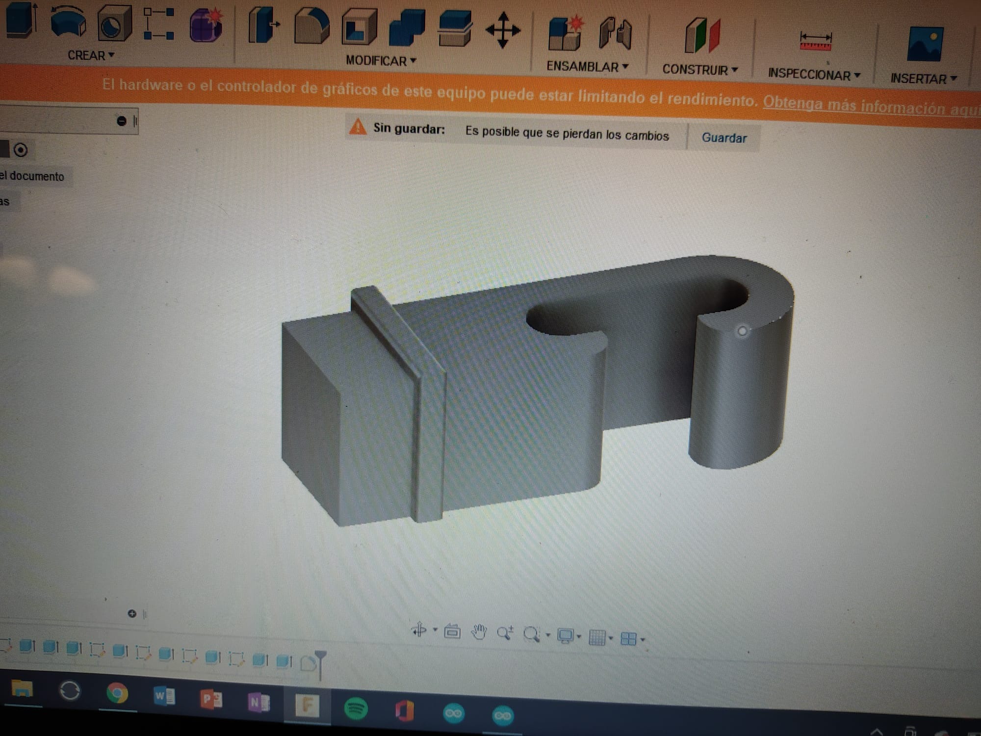

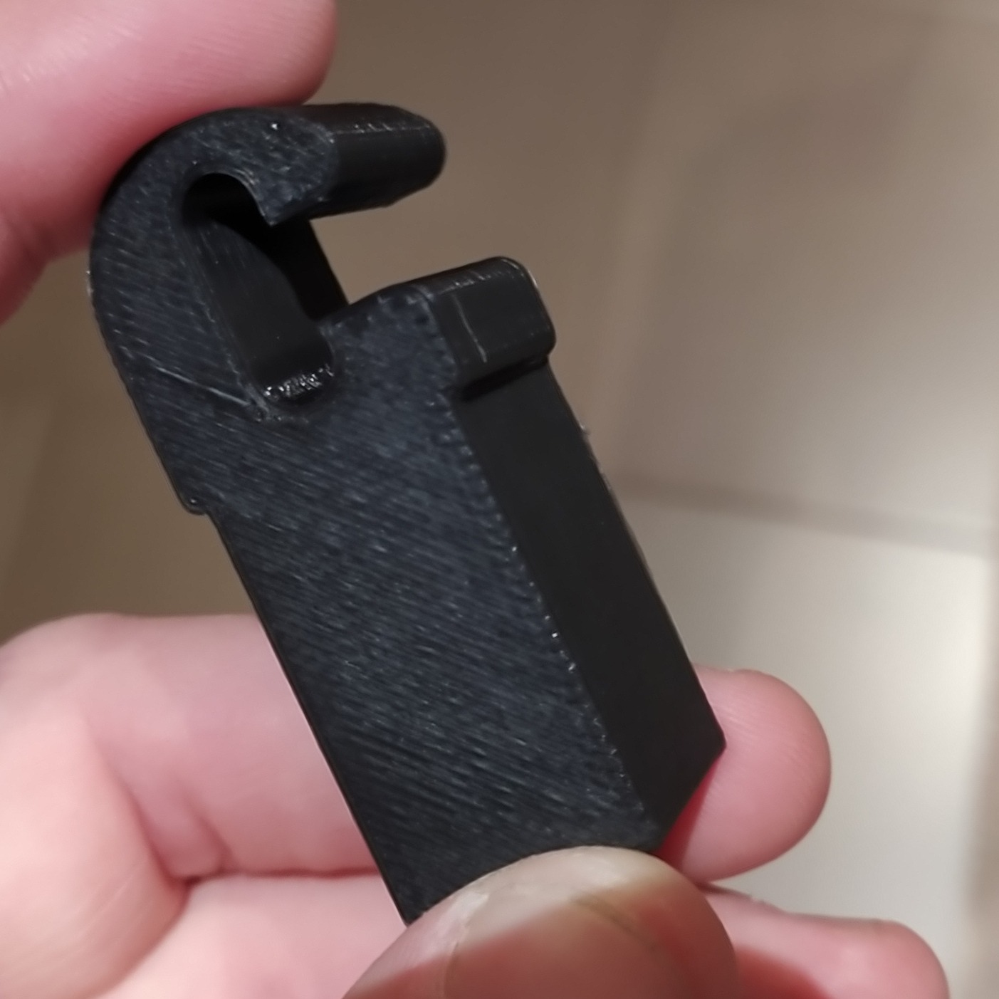

Es una reparación provisional, ya que un amigo que tiene una impresora 3D ya me hizo un boceto y vendrá a medir la pieza con un calibre para su reposición...  .palmas , le pediré una extra para tener recambio futuro ;D
Este es el boceto.

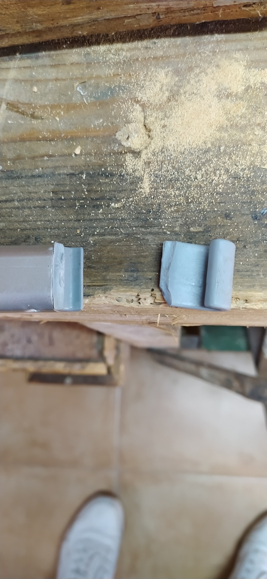

Buenas.
Este es el primer boceto en impresora 3D.
Falta reducir un poco los tamaños y estará listo para su colocación.
