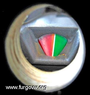

Muchas veces, por la colocación que adoptamos al sentarnos en el WC químico cuando va alojado en su caja multifunción Westfalia, no vemos bien a través de la ventanilla de accionamiento de la válvula si nuestro casette inferior está ya lleno o todavía hay espacio para más material.
Una solución que a nosotros nos va muy bien es haberle practicado justo al lado un pequeño visor de unos 30 mm ø hecho con una broca de pala.
Cuidado, porque para no dañar el revestimiento de melamina al terminar el taladro, es necesario poner por el lado contrario a la perforación una madera mártir bien apretada con sargentas o gatos para que el final del corte sea limpio.
Hecho el visor, metemos normalmente el WC en su caja y ya podemos ver si está bien vacío
o a medio llenar, etc.
Luego pintamos del color del cajón lo perforado y ya tenemos una comodidad más.
