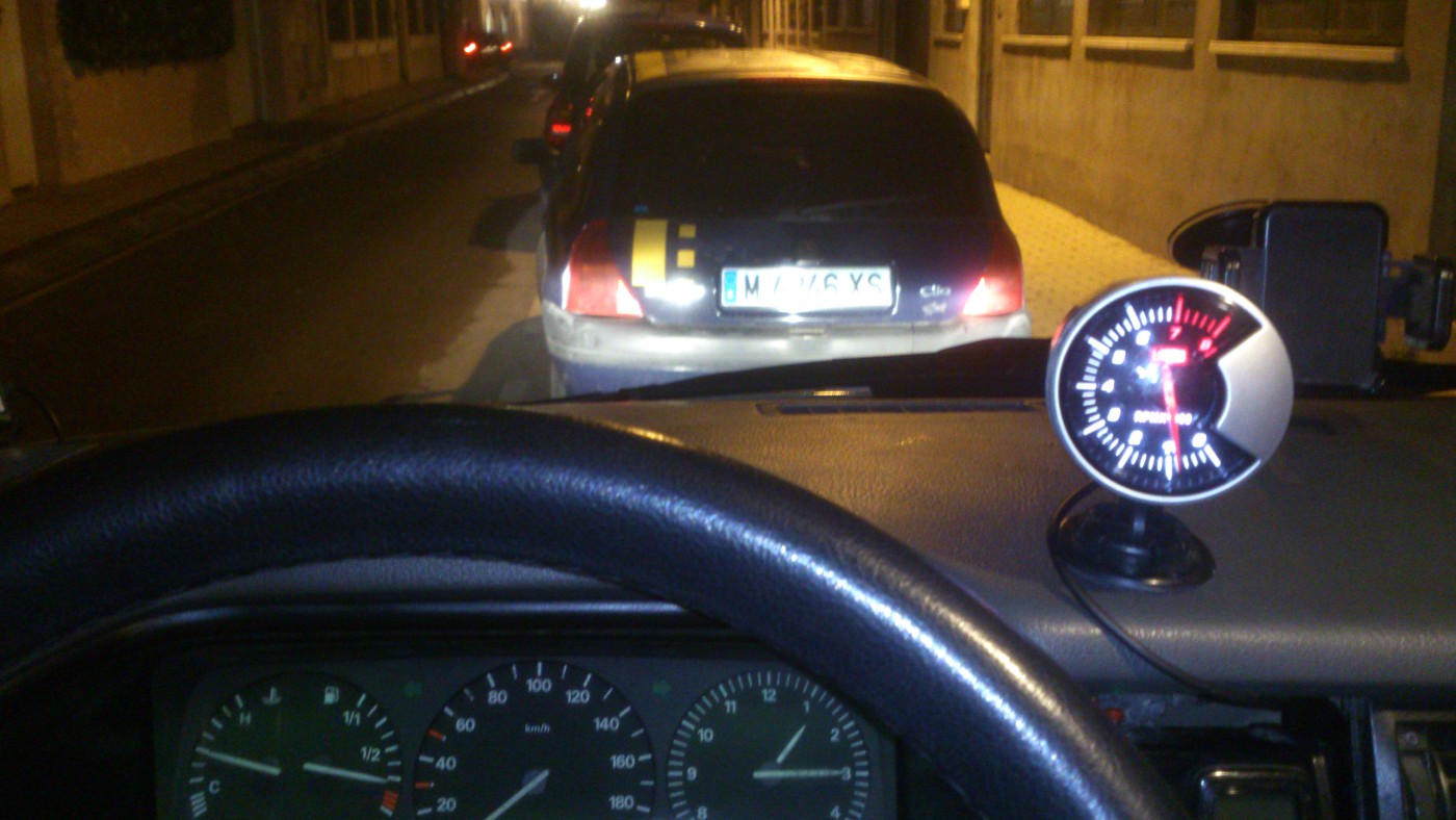

Bueno, pues ya lo tengo, está provisional, pero ya lo tengo. Pensaba que iba a ser más complicado. Si lo sé, lo monto hace un año que fue cuando compré el reloj y por no atreverme no lo hago
Aqui hay una foto
Ya tenía sacada la línea D+ del alternador para alimentar el relé que desconecta las baterías. Con este mismo cable alimento el reloj. Con eso consigo que sólo esté funcionando cuando realmente esté arrancado el motor. Con el contacto quitado, el reloj no funciona
Luego de la misma caja de fusibles he sacado la línea W
Con los ajustes traseros lo he corregido pero muy a ojo. Como no tengo un contador profesional intentaré calibrarlo con la escala de velocidades de mi cambio y con un gps.
La situación es también provisional. He pedido otras capillas más bajas para que no sobresalga tanto, pero al menos ya lo tengo en marcha
