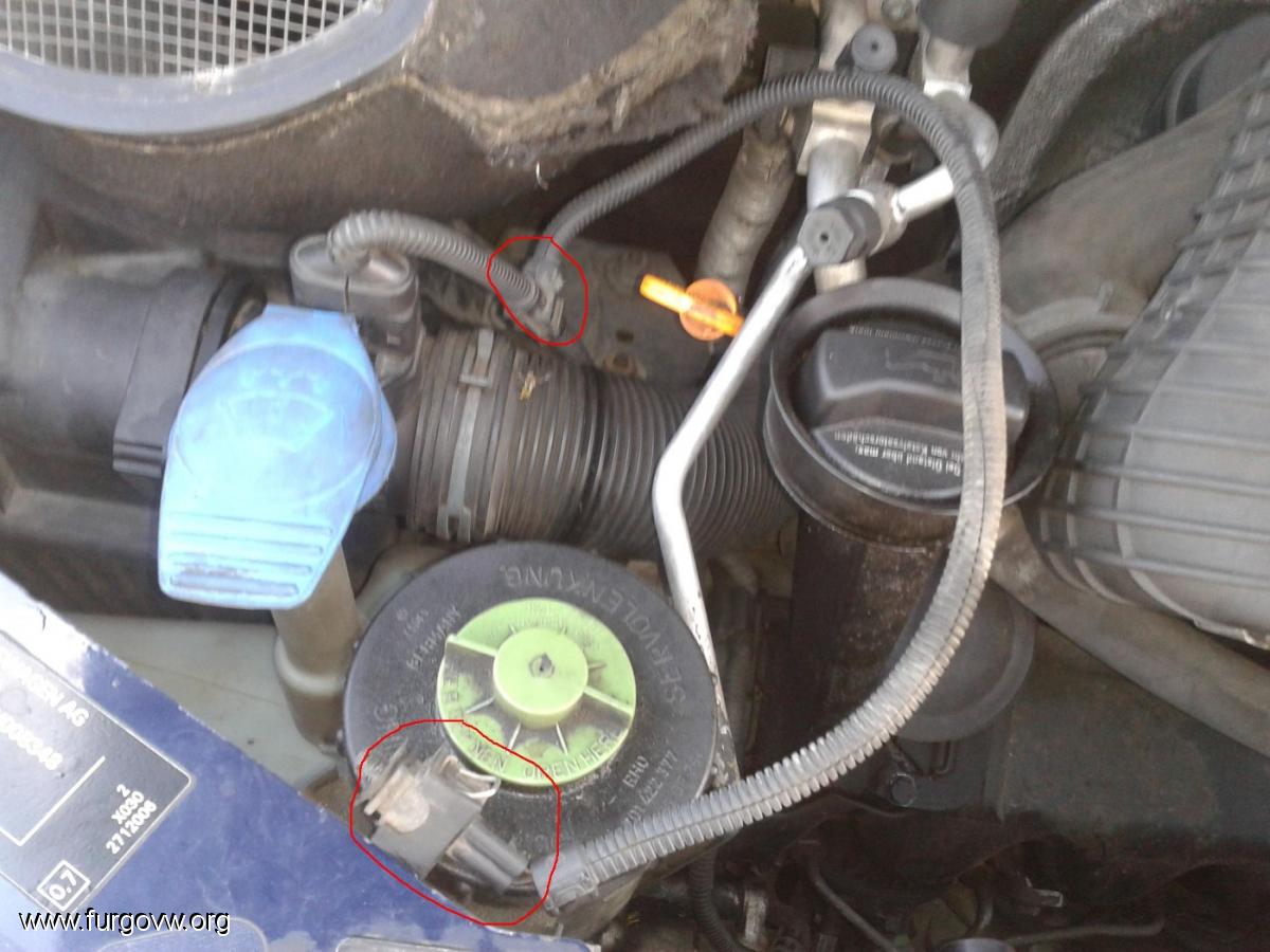

...creo que va sujeto a la izquierda junto al filtro del polen +/- mira a ver si hay por allí algun hueco donde encaje  .malabares

No podría ser del interruptor del capó, por el largo parece que da. Esta en la aleta del copiloto...

Dos opciones mas, mañana a la mañana lo miro, y si veo que no encuentro el sitio en unos días,  con una brida atada en algún sitio,que no moleste...

Cita de: Mikelats en Agosto 28, 2012, 23:02:41 pm
Buenas,resulta que al enredar un poco con el tema de los ventiladores me he dado cuenta que no se donde debería ir este cable, es tipo un sensor y que yo recuerde no lo he soltado, pero bueno,si no os importa mirar mañana o si sabéis ahora me comentáis .. sale justo de la caja del filtro del aire, como de un sensor sale otra ¨T¨ y ese es el cable que no se donde debería ir,el otro creo que va para la parte de abajo del motor,pero es indiferente..
Os paso una foto para aclararlo un poco:
Gracias de antemano,espero vuestra ayuda
retomo este tema por que estoy en las mismas mi furgo es una transporter 2.5 tdi
y quisiera saber donde va mas que nada por no llevarlo colgando

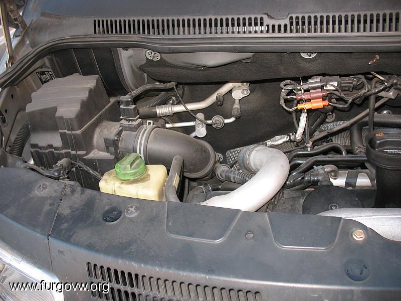

Eso parece q puede ir a las valvulas de conmutacion de presion por la forma del conector.
Creo que estan pegadas por la zona central a la chapa q separa la cabina del motor.
Espero q te sirva la foto de la mia q es una 96Kw 2.5 Tdi
