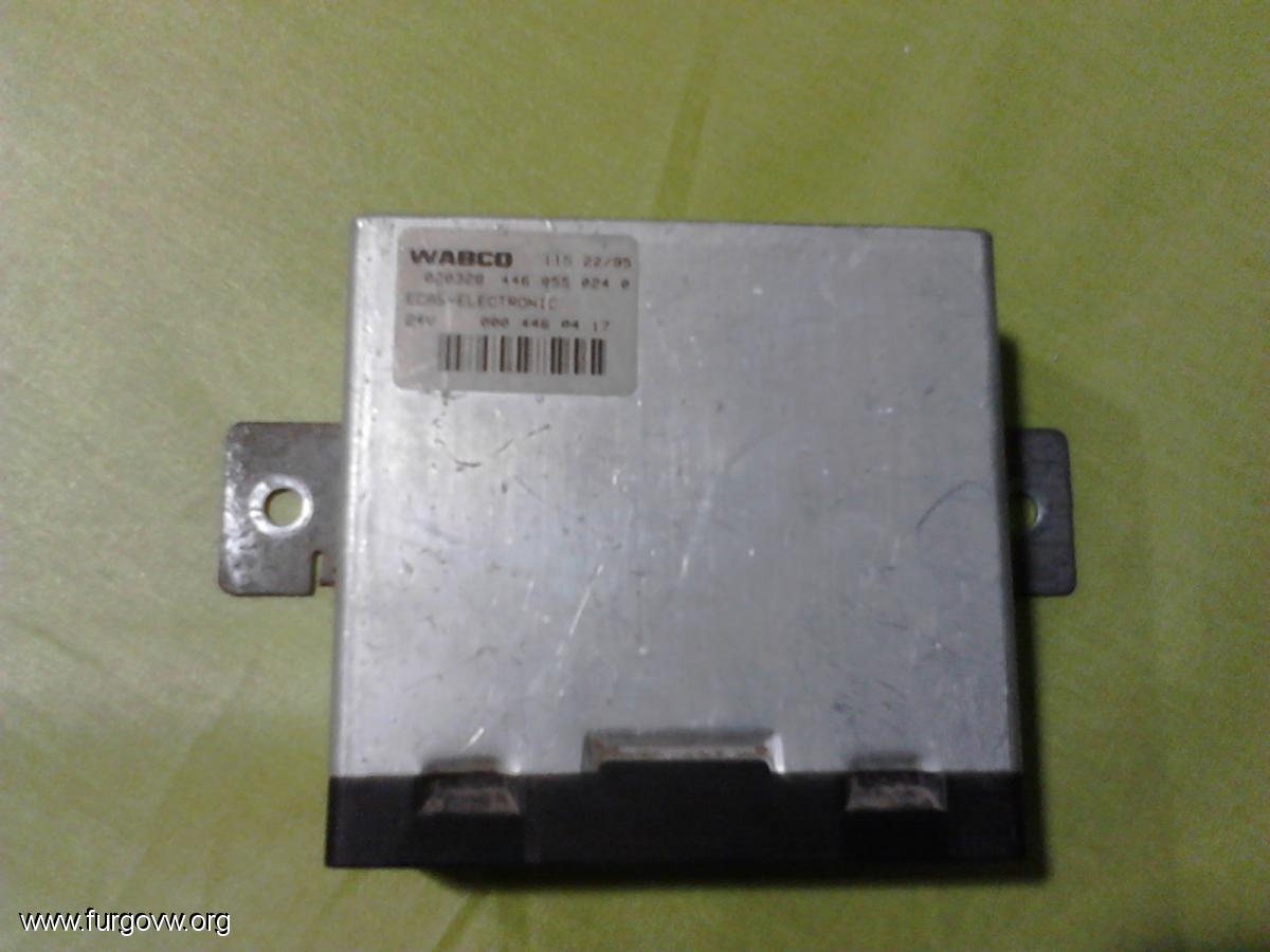

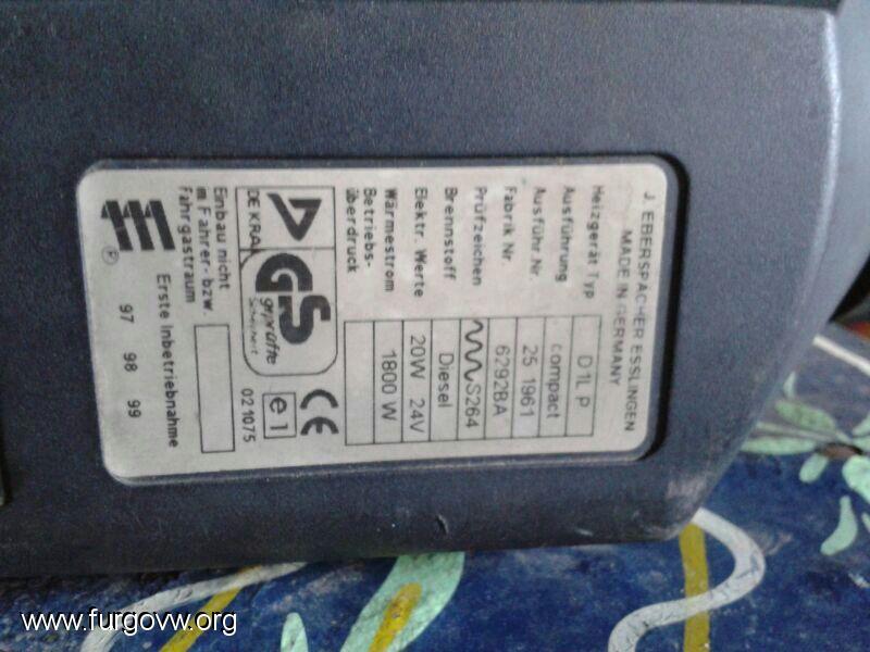

Después de años sin poner la calefacción, al ponerla en marcha funciona el ventilador y hay corriente en la bujía.
Lo que parece que no va es la Bomba de gasoil .
La calefacción es Eberspache, tipo D2L.  Donde se puede conseguir una bomba de gasoil.
