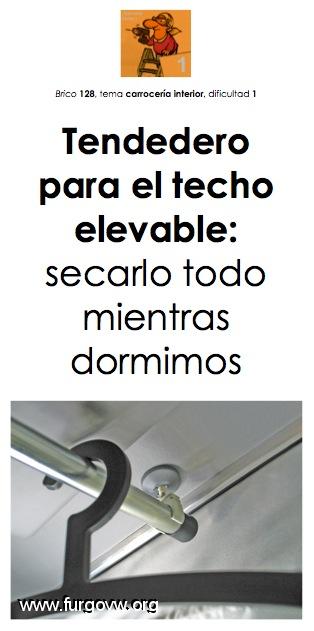

Siguiendo el tirón de la idea de la cortina para la cama de arriba que propuso josejuan en este tema, y como demostración de que no existen bricos sino técnicas, no existen trabajos fijos sino ideas matrices de las que se puede ir sacando punta, he desarrollado una utilidad más a los tetones de fijación de la red anticaídas para niños que Westfalia prevé en las Marco Polo: construir un tendedero de techo, que se monta con sólo hacer click.
Por muy poco, nos hacemos con un tubo de acero de 112 cm de longitud y 25 mm ø ó bien (mucho mejor para guardarlo) con dos trozos de 56 cm de los que se usan por los electricistas para las conducciones estancas en locales o garajes. En este segundo caso, hay que comprar también un manguito para unirlos.
También dos tacos de goma de los de las patas de las sillas (25 mm ø) y dos interfaces construidos con dos tornillos macho de ensamblaje y dos abrazaderas monoblock como se detalla al final de este brico.
La cosa no consiste nada más que en unir los dos tubos con el manguito, ponerle los dos tacos a los extremos para no dañar la lona del techo elevable
y hacer click en los interfaces que previamente hemos metido en los tetones.
Así, podemos colgar toda la colada de unas perchas (éstas son las de toda la vida de IKEA) y abrir el techo solar. Mientras dormimos, por ejemplo, y con mucha discreción se habrá secado todo.
Según de qué fabricante compréis las abrazaderas y los tornillos, comprobaréis que incluso se puede dejar instalado sin problema todo el tendedero al bajar el techo porque los interfaces puestos tienen prácticamente la misma medida que la distancia entre el techo elevable y las cornisas de plástico. Haced pruebas y aseguraos primero metiéndolos en los tetones con el techo cerrado.

viano
Si recortamos un poco el tornillo de ensamblaje macho para que no sea tan largo, nos salen los interfaces mucho más cortos, sobre todo con este modelo de abrazadera monoblock de electricista (las hay también de fontanero) que se ponen sin tuercas porque el nylon ya viene roscado.
En este caso, se ve bien que el techo puede abrirse y cerrarse sin ningún problema con el tendedero puesto.

Como algunas fotos de los servidores gratuitos caducan y han dejado de verse en este brico, os lo he rehecho completamente y lo he subido en PDF para que lo podáis descargar o imprimir tranquilamente a todo colorpulsando sobre esta imagen:
