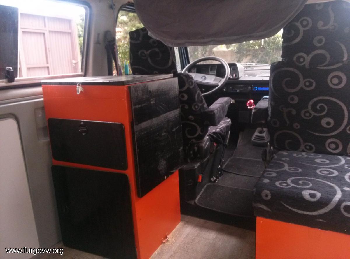

Os dejo aquí unas fotillos de mi furgo, que me lié la primera vez que las subí y ahora he aprendido! jejeje
Es una T5 de 2009, la compre con dos años y medio, y cuando ahorre un poco me decidí a camperización por un profesional, principalmente porque no tengo tiempo para hacerlo. Muy contento.
El equipamiento es:
-Mobiliario interior, con fregadero con tapa de cristal, nevera Waeco CR50.
-Deposito de aguas limpias en los bajos del coche con 60 litros y ducha externa.
-Suelo de parquet.
-Asientos delanteros giratorios.
-Inversor a 300w.
-2º Bateria gel 100A.
-Mesa plegable.
-Cortina para separar cabina de parte de detrás.
-Aislamiento térmico.
-Placa solar semiflexible 100w.
-Parasoles termicos para todas las ventanas.
-Homologacion como furgón vivienda.
Y en breve creo que caerá el boiler de agua caliente...

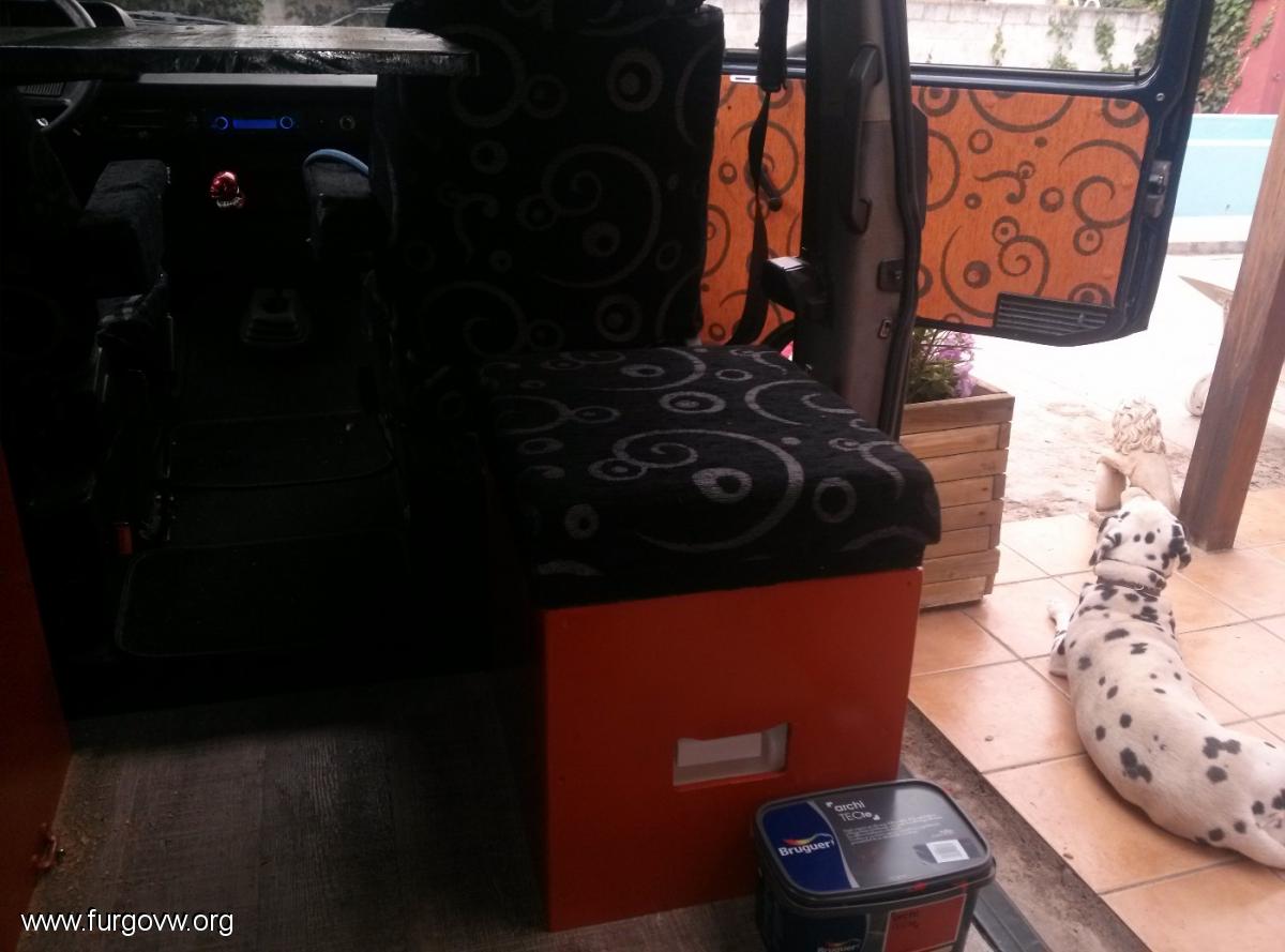

osasuniko

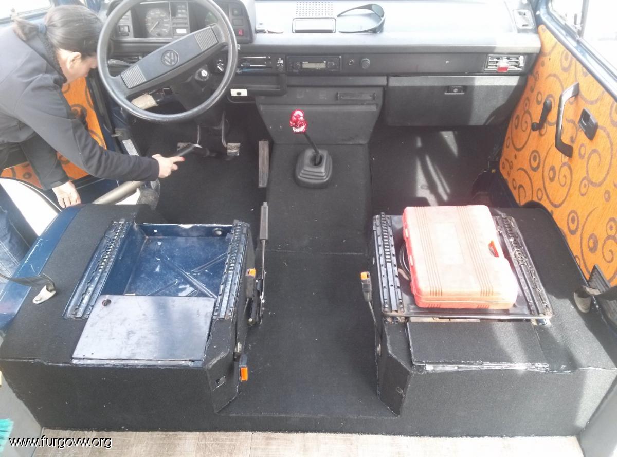

Me llaman la atención las furgos que se amueblan en el lado de la puerta. Imagino que tendrá algunas ventajas, podrías explicar. Tiene buena pinta
kinicruise
Mas hueco para llevar una nevera mas grande  y poder haceder a esta sin subir a la Furgo y sobre todo aprovechar los lados de los asientos al retrasarlos
vendo la furgo. Esta en Sevilla
lemonevil
El principal motivo a parte de los q habéis dicho, e que para que la furgo tenga 4 plazas homologadas para viajar hay que dejar los anclajes originales, sino no te pasa la itv. Si os fijáis están delante los dos anclajes, teóricamente para viajar con pasajeros detrás  y pasar la itv el sillón debe de ir ahi
