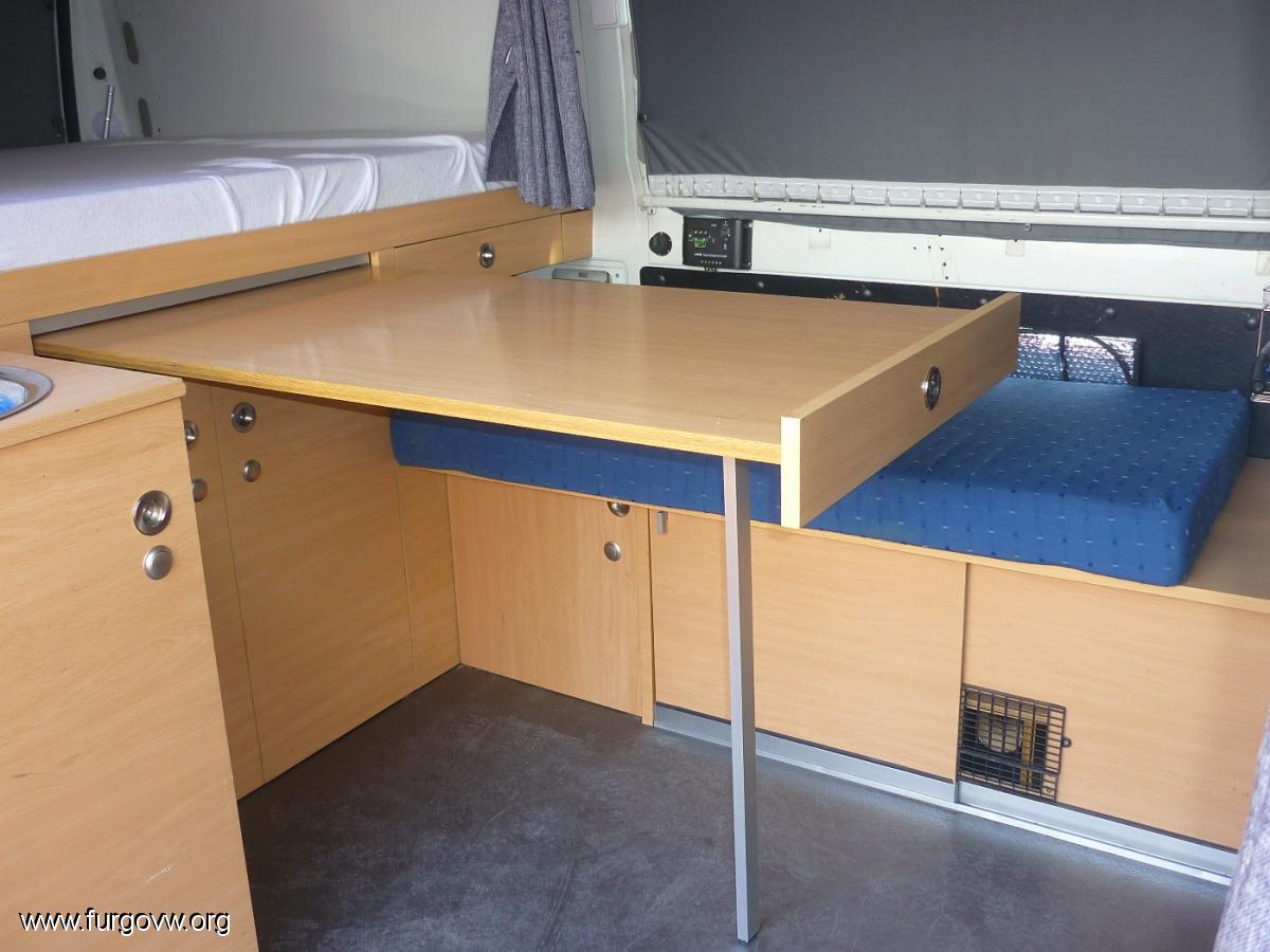

Muy buenas,
Estamos mirando de comprarnos una furgo, posiblemente una renault trafic, y lo q estamos con la duda de si ponemos arcones para hacernos la cama tb es necesario homologarlo...o si es "ilegal" tipo el del siguiente enlace:
http://www.furgovw.org/index.php?topic=189689.0
¿Tendría q estar sueltos los muebles?
He estado buscando por el foro pero no me queda la cosa muy clara...gracias por vuestra paciencia.

David77 buenas yo pateo por el mundo con la furgo sin homologar el problema es siempre
el mismo si no montas muchas cosas, la tienes como combi da de alta depende de la itv donde
pases la revision
si de momento con tu vehiculo no la tienes que pasar con anclarlos bien no te diran nada
en teoria pero a mi me parararon los de carretera y me comentaro que tenia que llevar
o los asientos traseros puestos o una rejilla de separacion entre habitaculos
si tienes que pasar revision a mi me hacen desmontarlo todo
bueno mucho camino

Yo creo que homologar o no depende del uso que le vayas a dar a la furgo. Si lo que necesitas es una furgo de trabajo con la que te puedas ir de vacaciones, seguramente no sea práctico homologar porque impedirá que le saques todo el partido a la capacidad de carga.
Si lo que necesitas es una furgo para irte de vacaciones y no vas a trabajar con ella, lo mejor es que homologues. Yo al menos lo pienso así. Siempre vas a ir mejor con la furgo homologada como vehículo vivienda aunque no todos los elementos estén homologados, porque los vas añadiendo, que con la furgo como mixta. Frente a la itv, a la guardia civil, al seguro... será mejor.

De todas maneras, la semana pasada tuve q pasar la itv del ibiza y de paso les pregunté por el tema de las homologaciones. Básicamente la cosa es, si está anclado o fijo a la estructura = homologar, si está de quita y pon, no pasa nada, lo quitas y punto.

Puedes fijar el mobiliario como "carga", siempre sín afectar a la carrocería.
