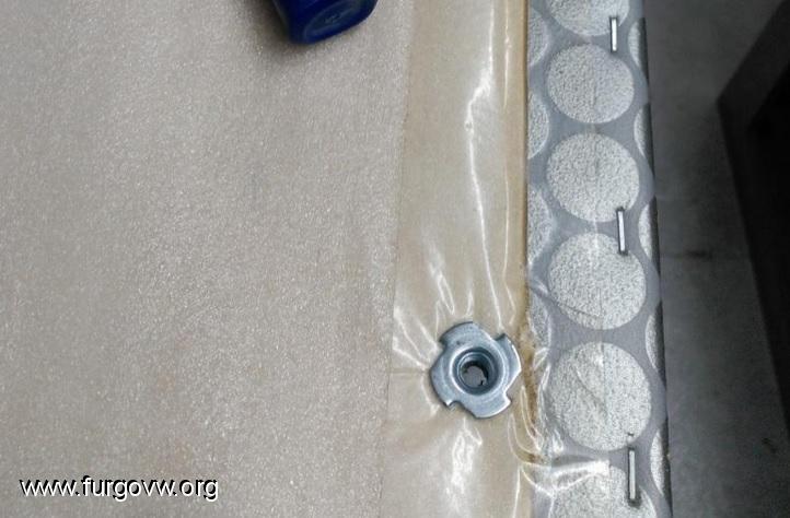

Hola, gracoas por tu contestación. No es mio, es una foto robada, jeje. Es que me cuesta entender cómo no se salen por tracción, si al final es un tubito metido en un agujero... pero bueno, probaré

bellisan
En la foto que has buscado parece que están colocadas encima, deben estar por debajo, colocadas por debajo no se salen, andes de salir reventara toda la madera.

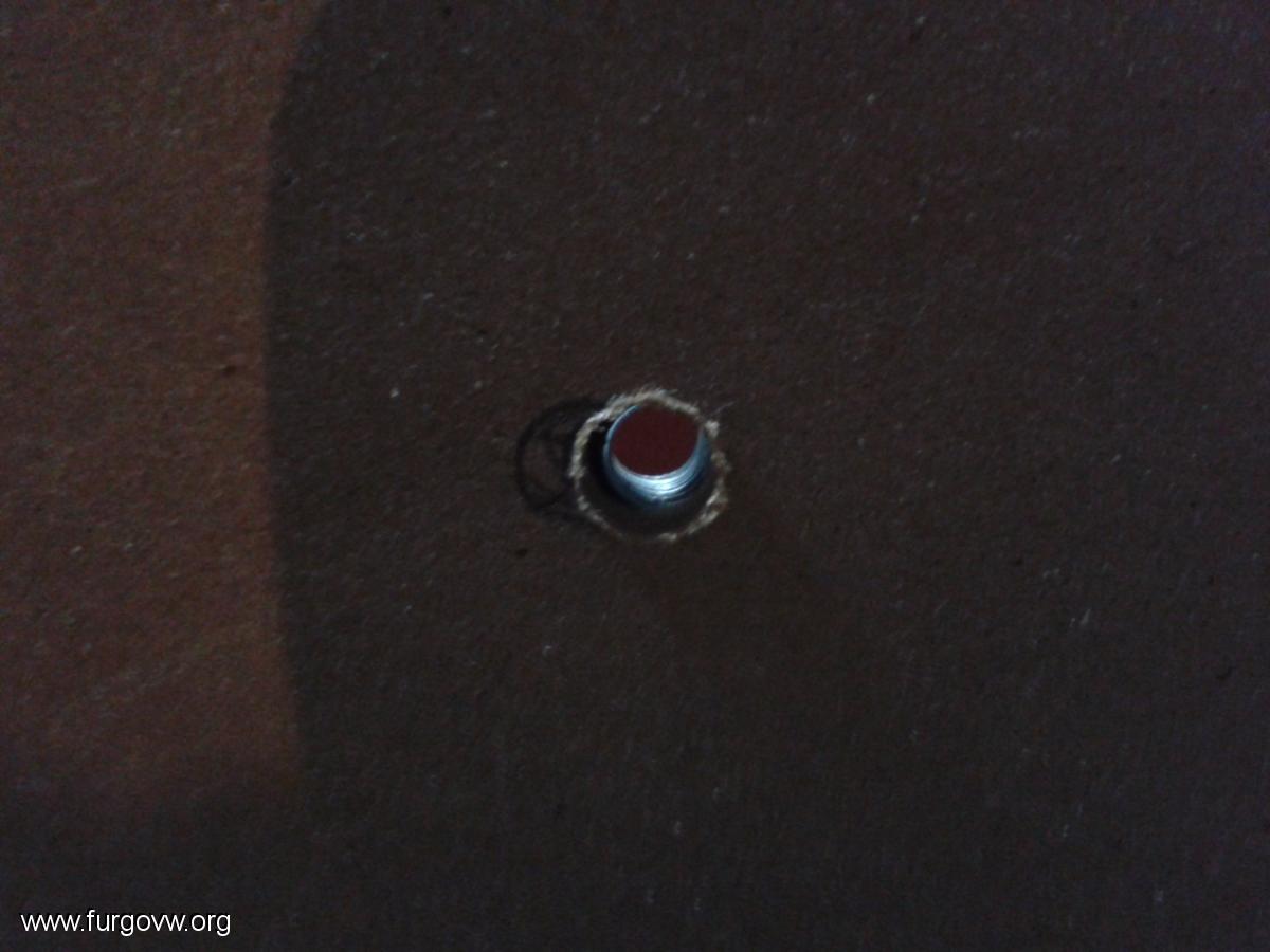

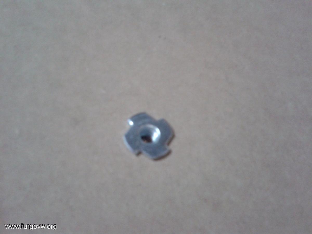

La araña va instalada debajo del tablero, y el tornillo entra por arriba, de esta forma es como si pusieras una rosca con arandela por debajo del tablero, con la ventaja que evitas lo que sobresaldría la tuerca con la arandela.
Asi queda la rosca debajo del tablero
Vista por encima del tablero
Y aqui se ve como lo anclo el mueble a la araña con un tornillo de metrica 8
Yo los tengo homolgogados, así que entiendo que el tema funciona.

Ey!!! Esa foto es de mi suelo jaja, van instaladas por debajo y despues cuando lo atornillas queda muy fuerte, aparte de atornillar al suelo, yo en cada mueble llevo 5 tuercas de madera al suelo y 4  tornillos pasantes con remache roscado a las vigas de la furgo, seguridad ante todo.
