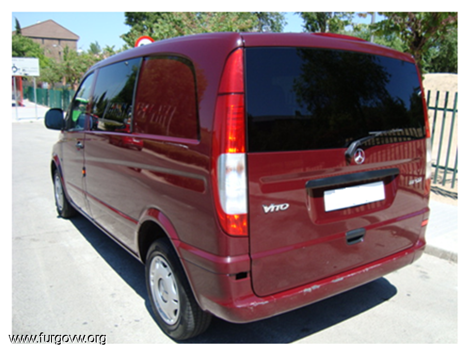

Mi alias es Le mak y os escribo desde vitoria,os presento una viano que compré en las navidades de 2016,por diferentes motivos hasta el día de hoy no he dado el paso de enseñárosla.

El modelo es 2.2 corta con 160 mil km, el estado impecable va como un tiro, bla bla bla.. .panico

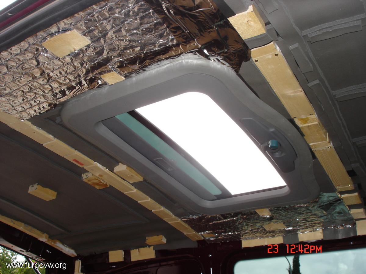

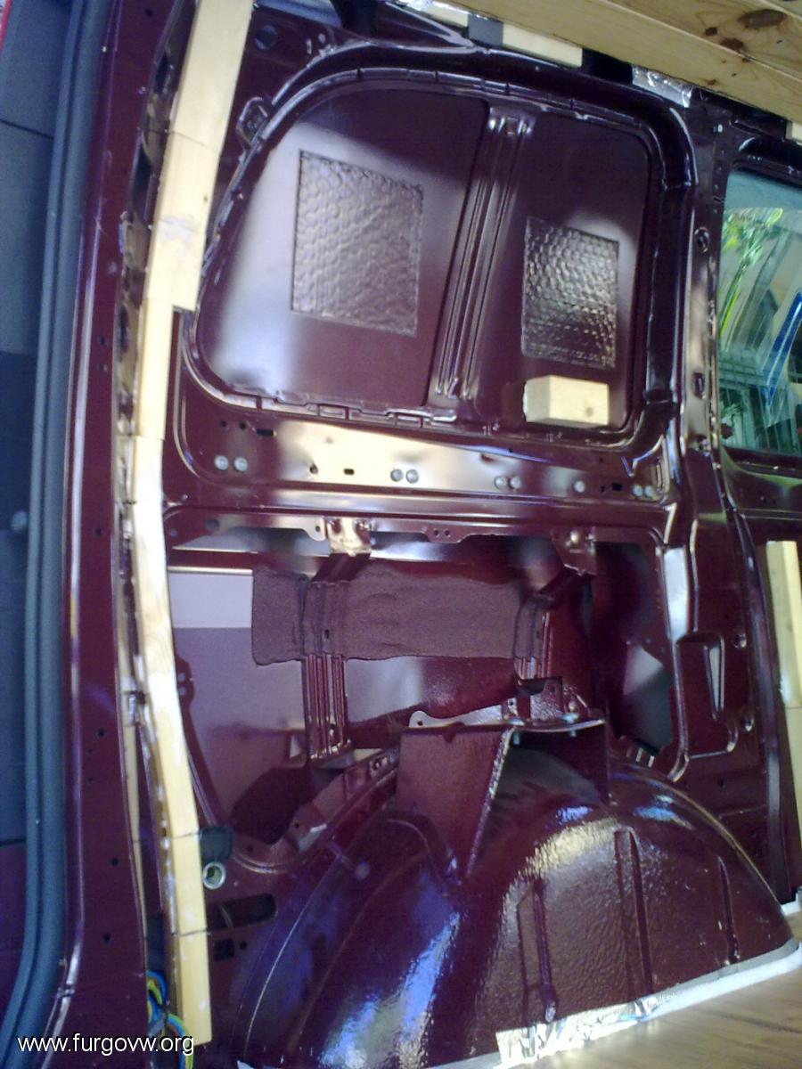

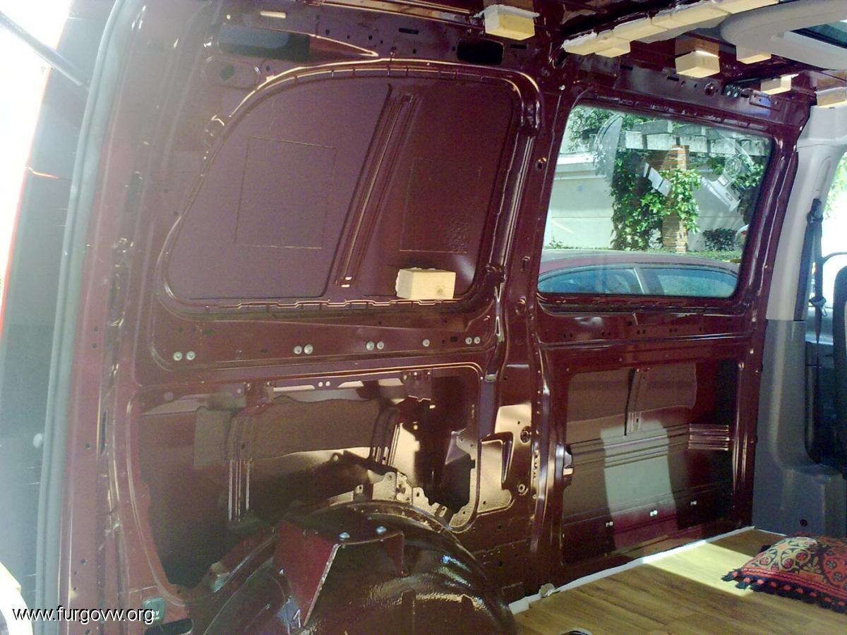

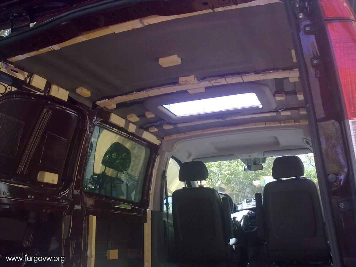

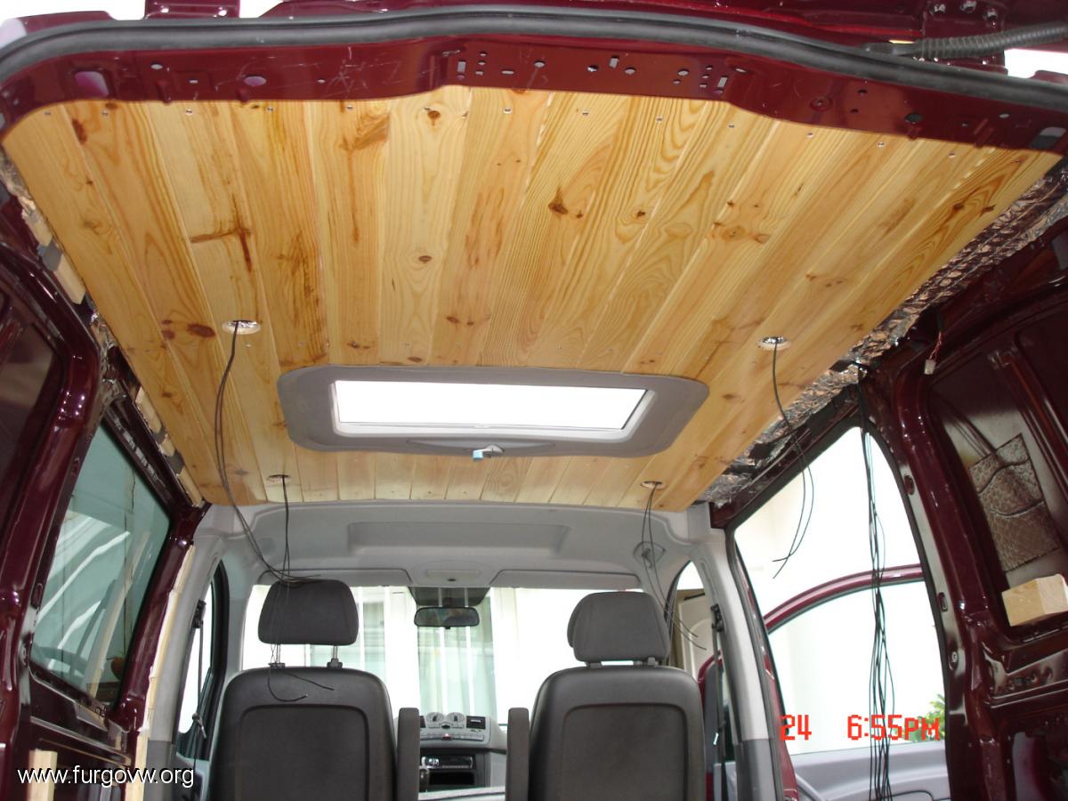

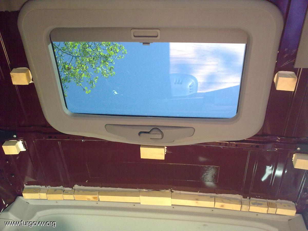

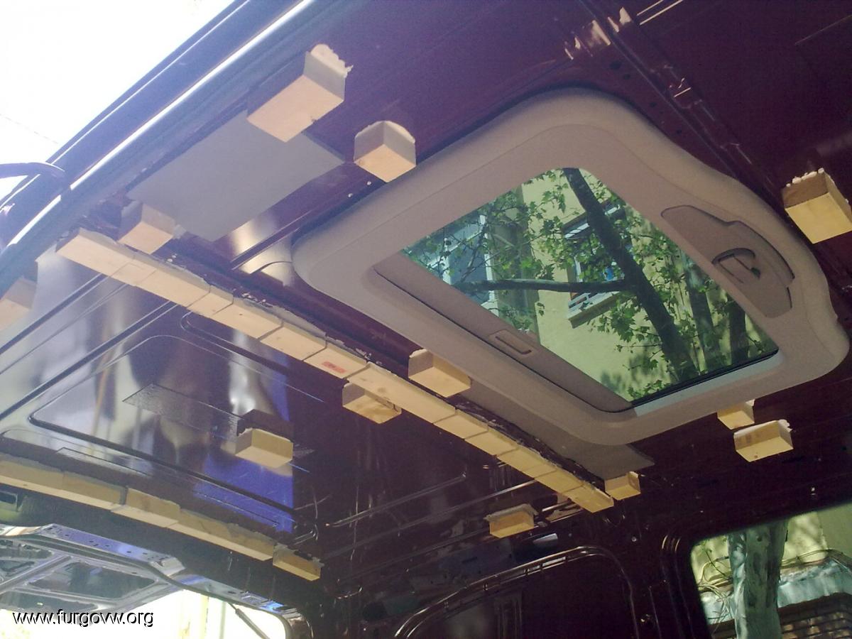

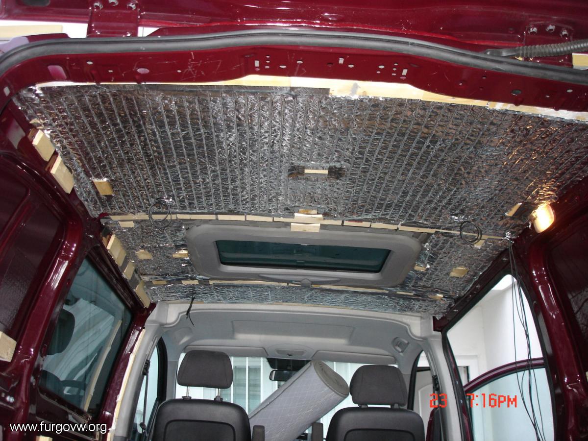

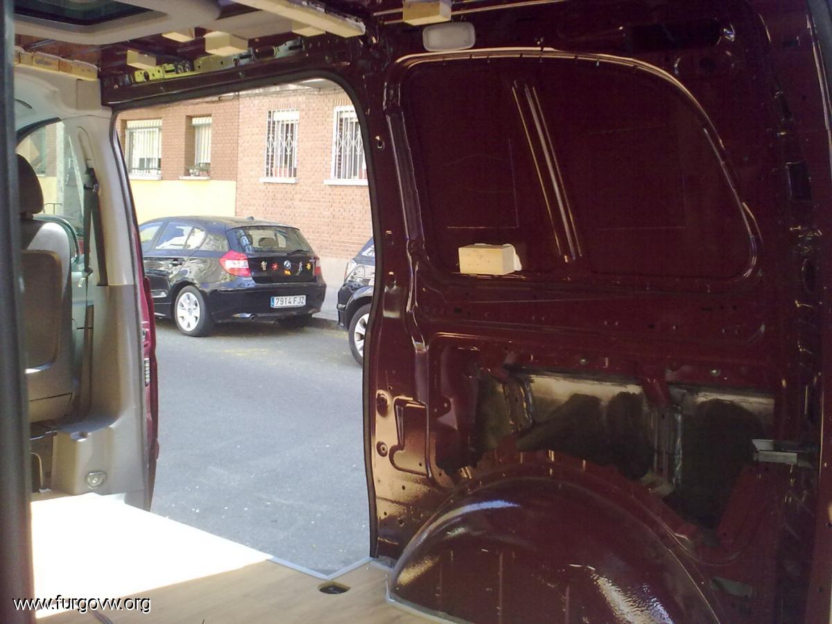

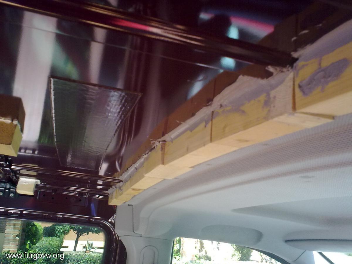

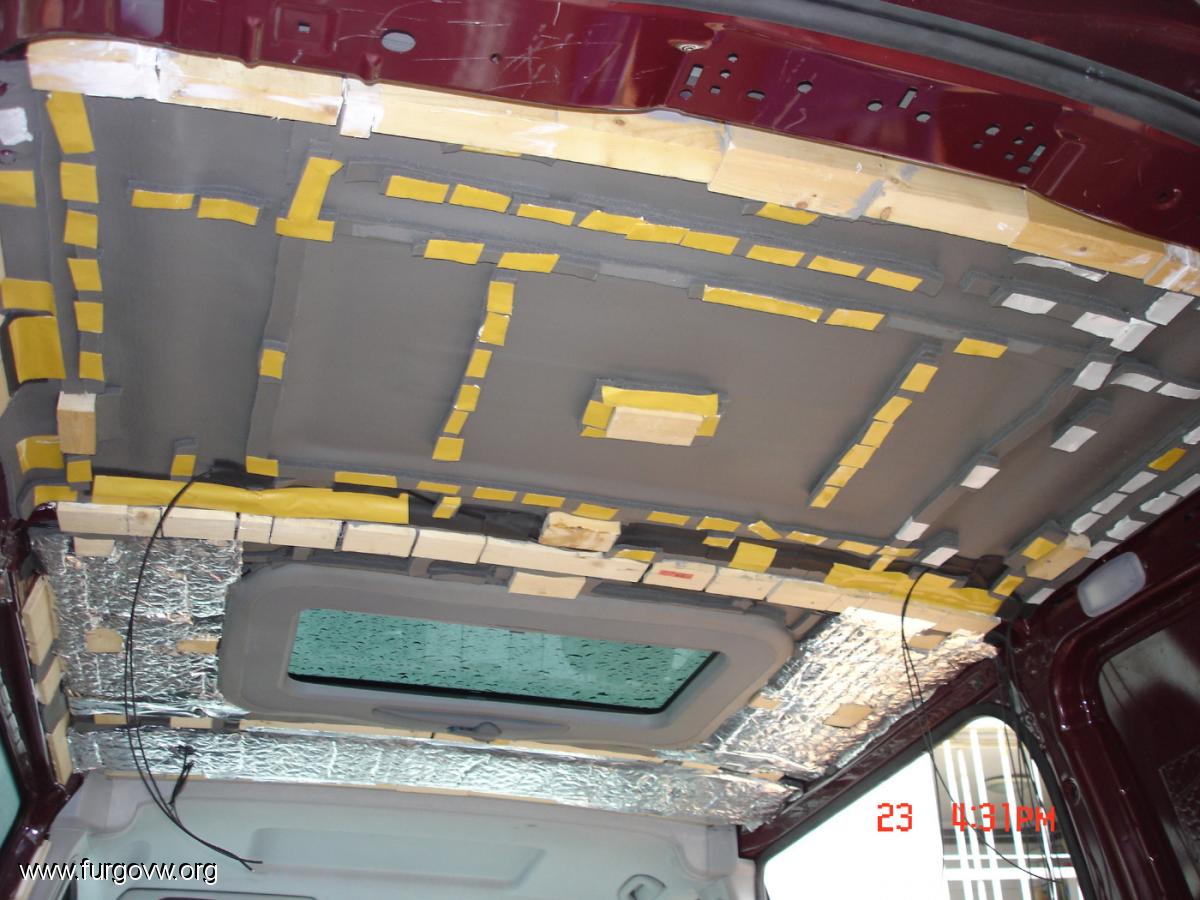

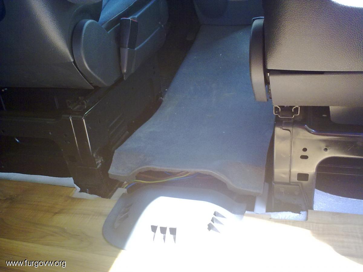

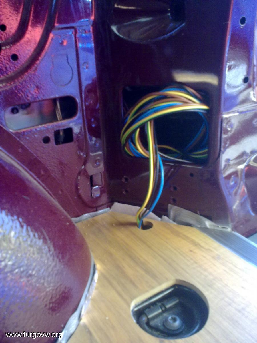

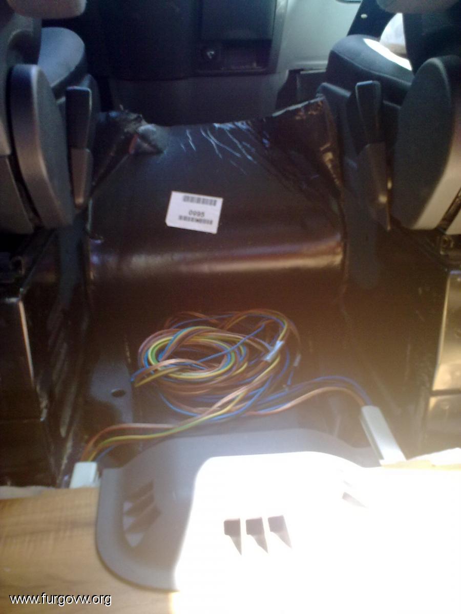

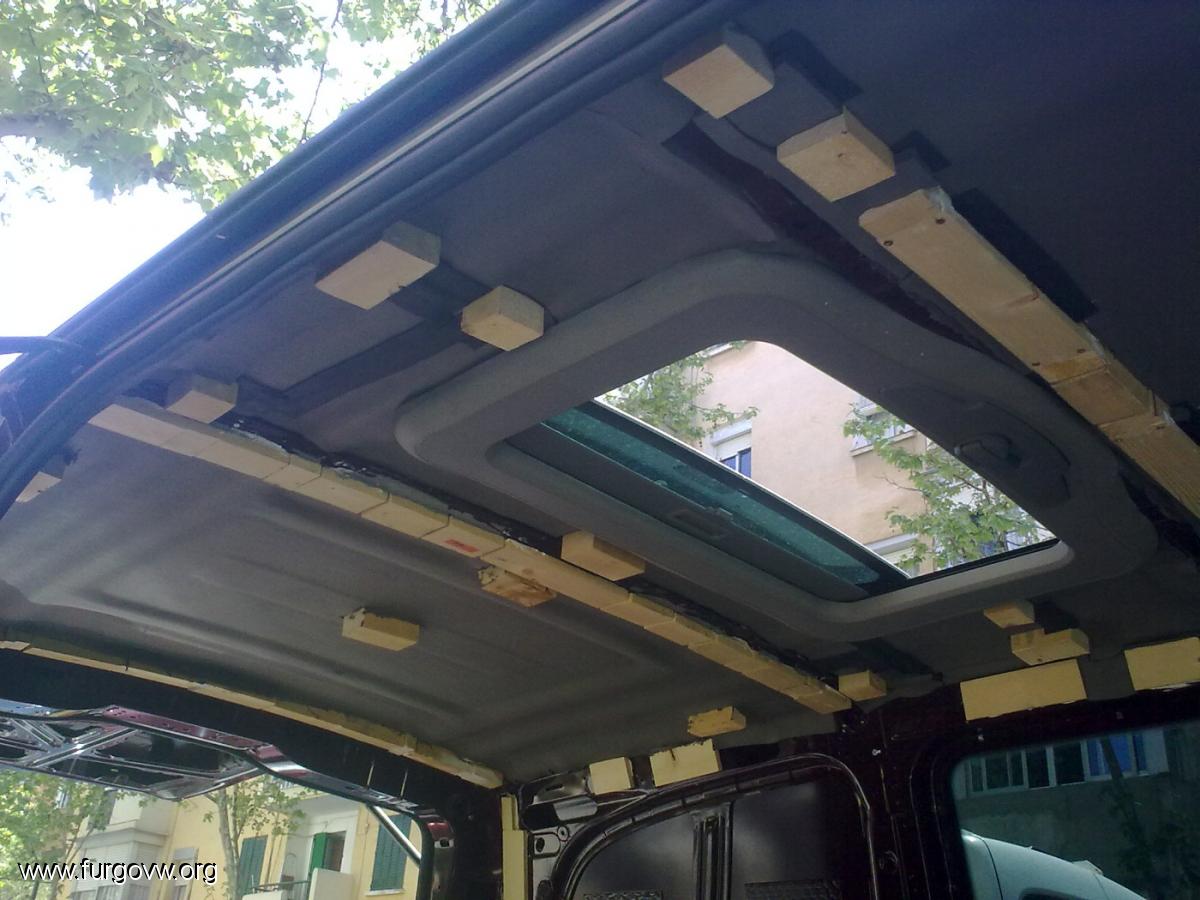

aislandola

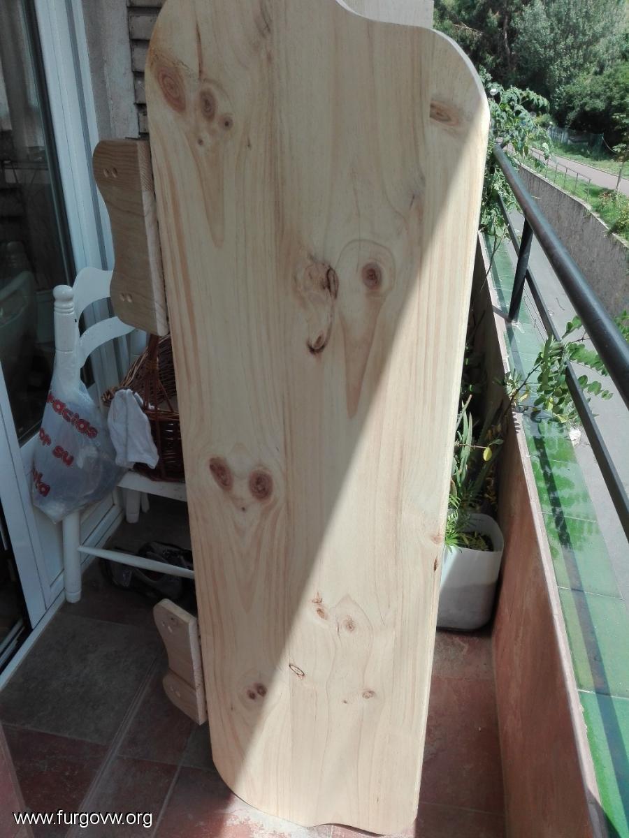

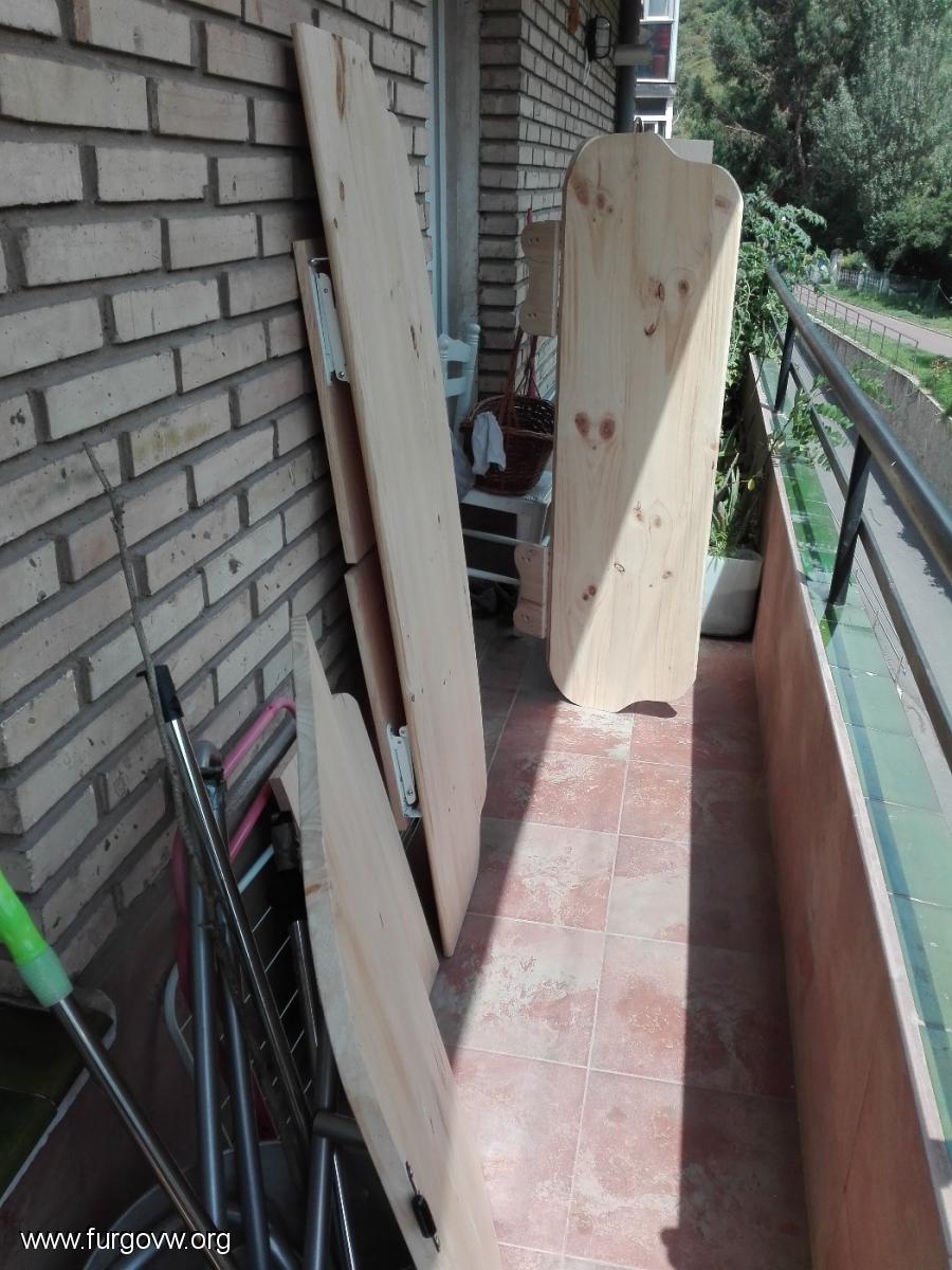

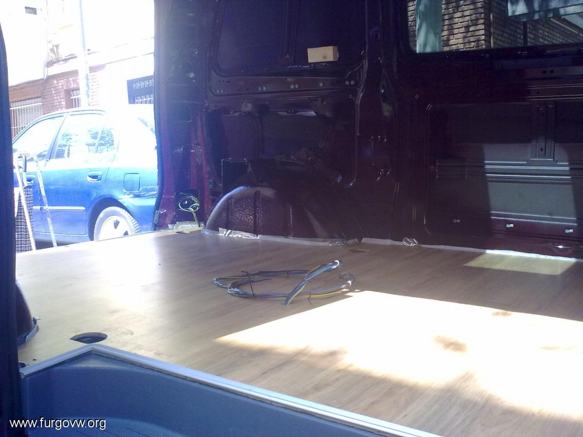

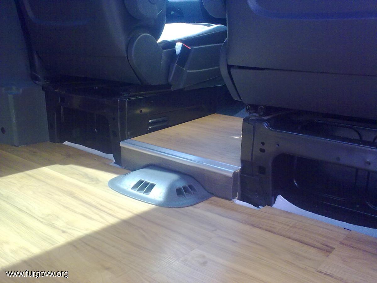

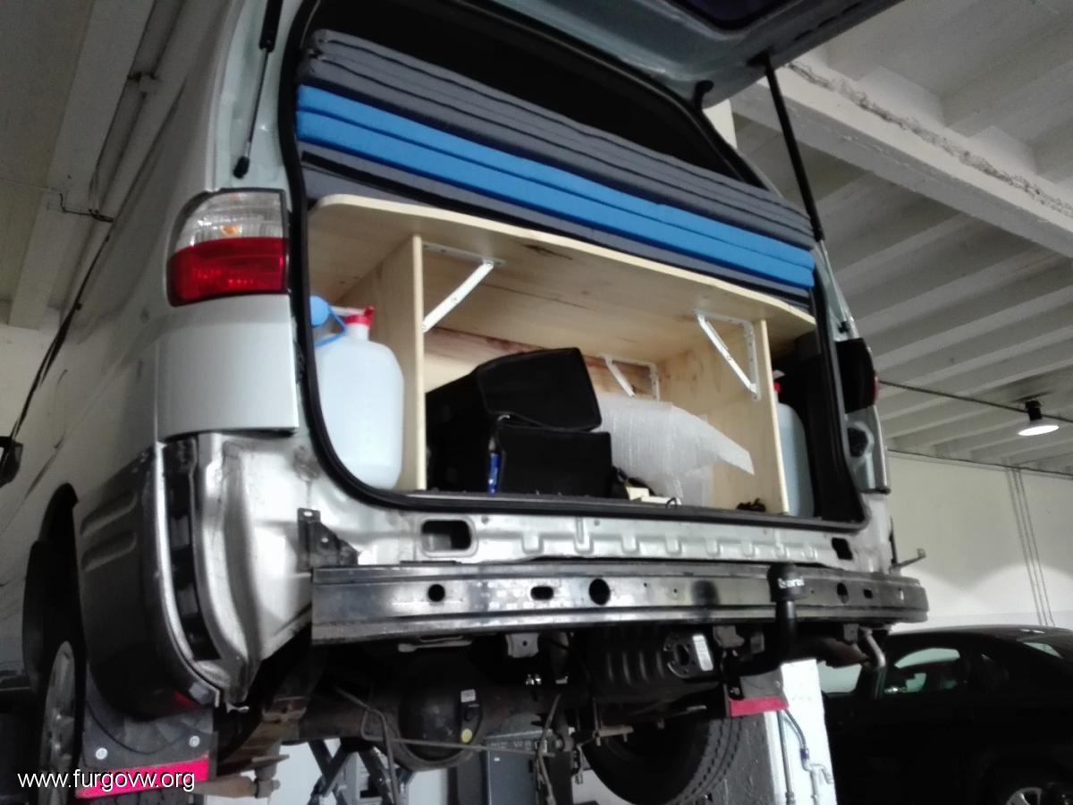

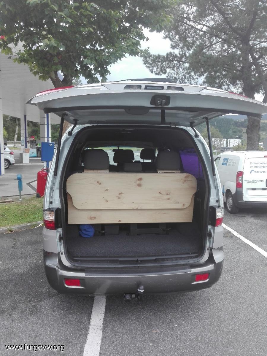

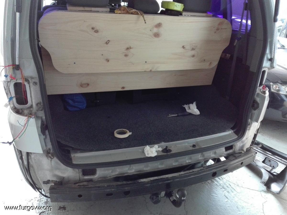

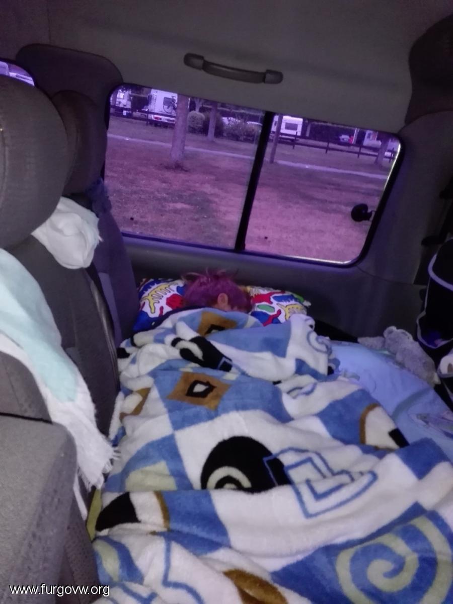

Me decidí por ponerle dos baules sin asientos,ya que al ponerlos se le restaría mucho espacio, para ello utilice contrachapado de 1,5 cm
no soy carpintero, pero con tiempo,un sitio y ganas se puede hacer de todo

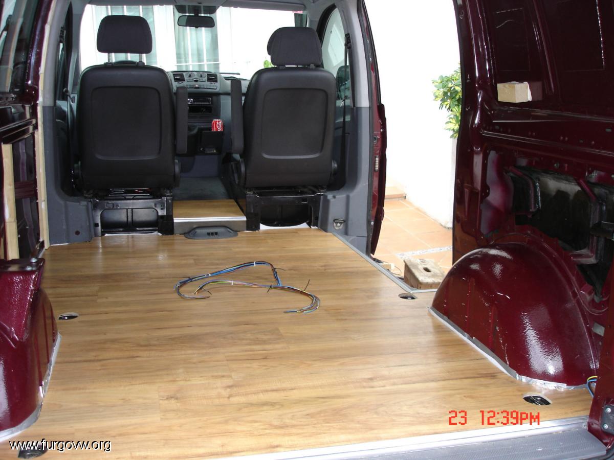

un toque de color con la moqueta

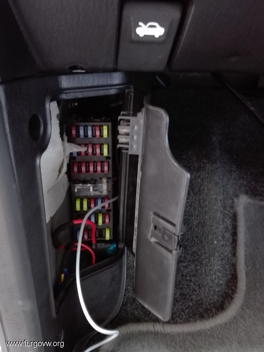

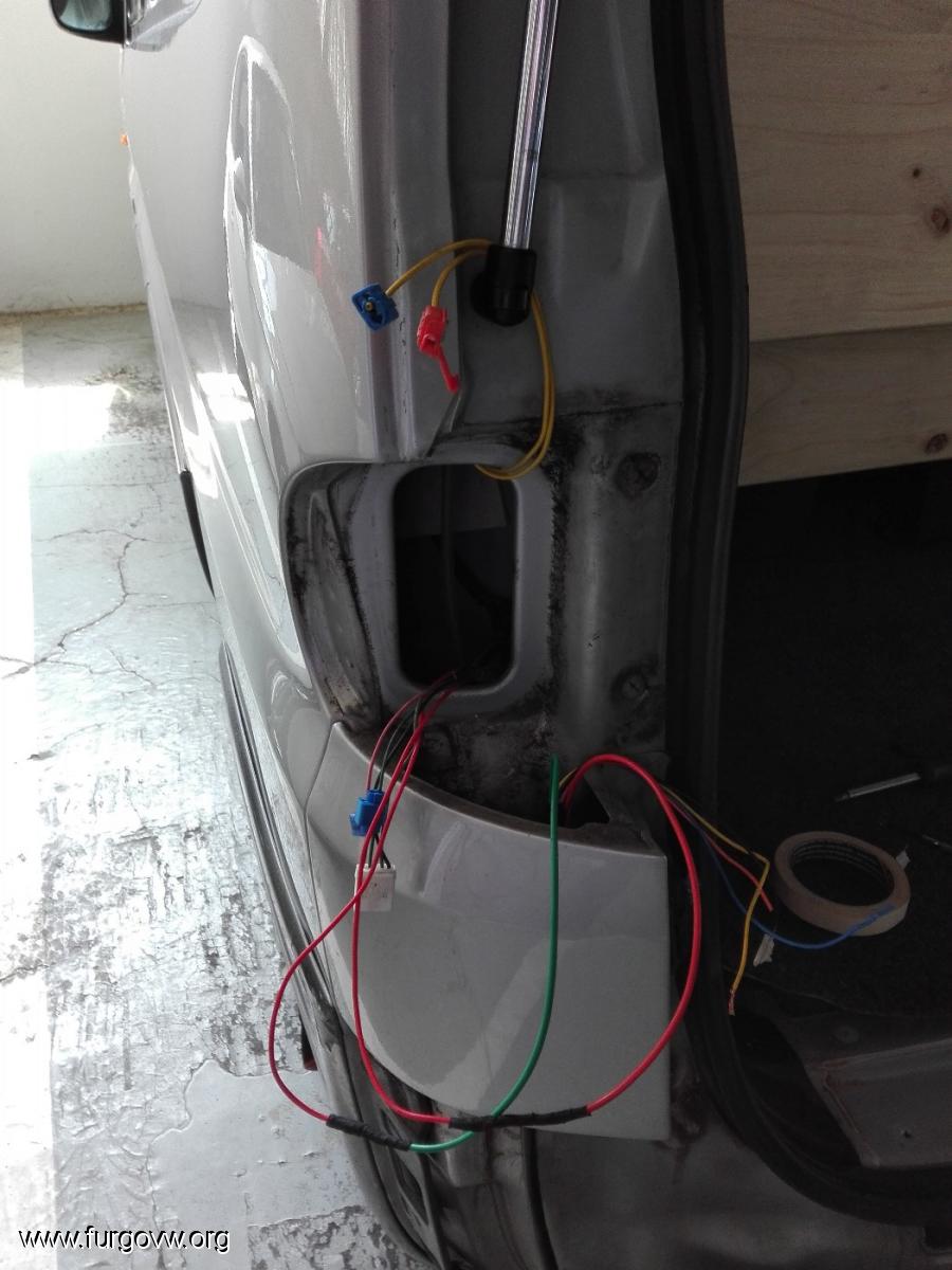

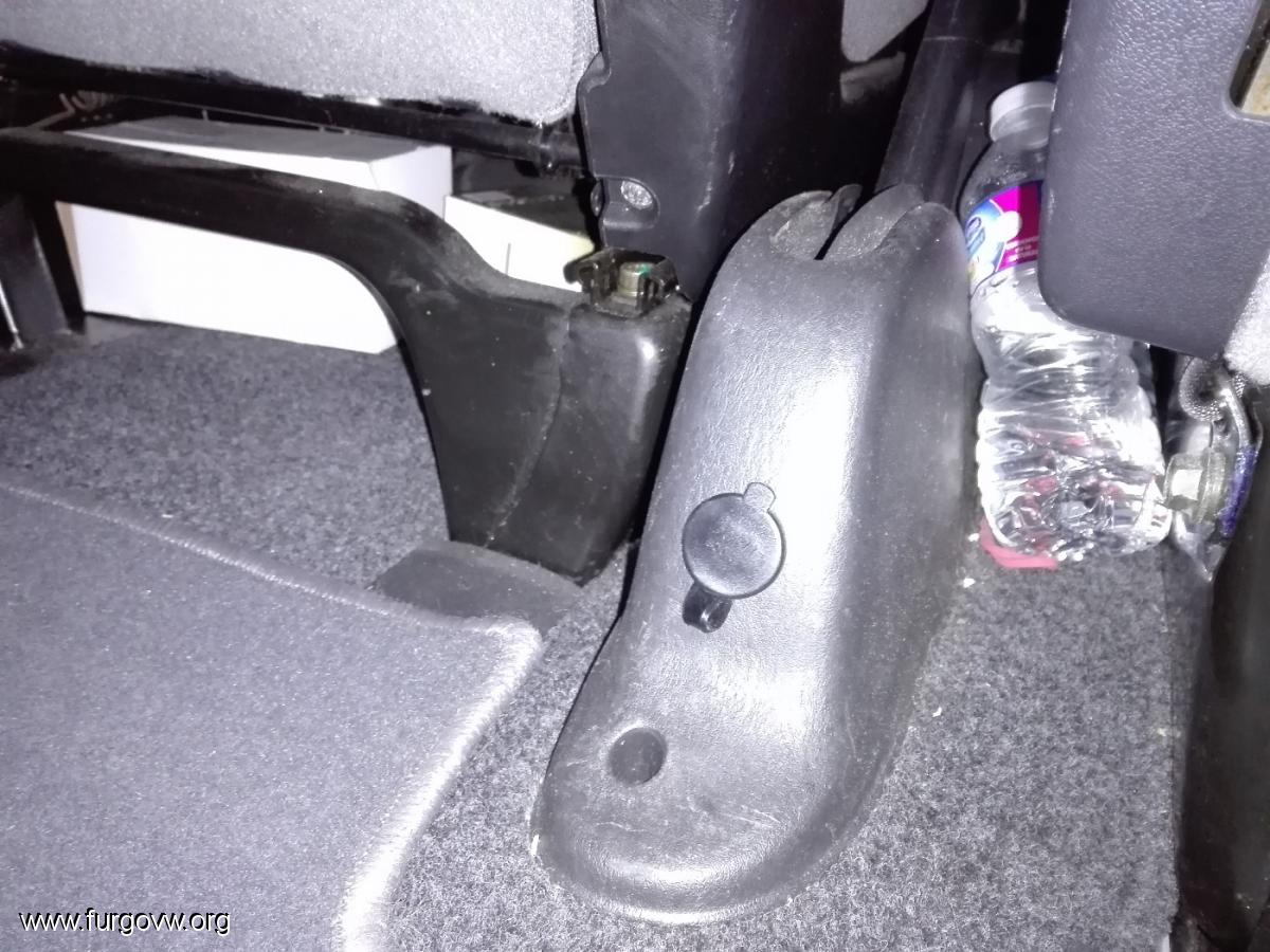

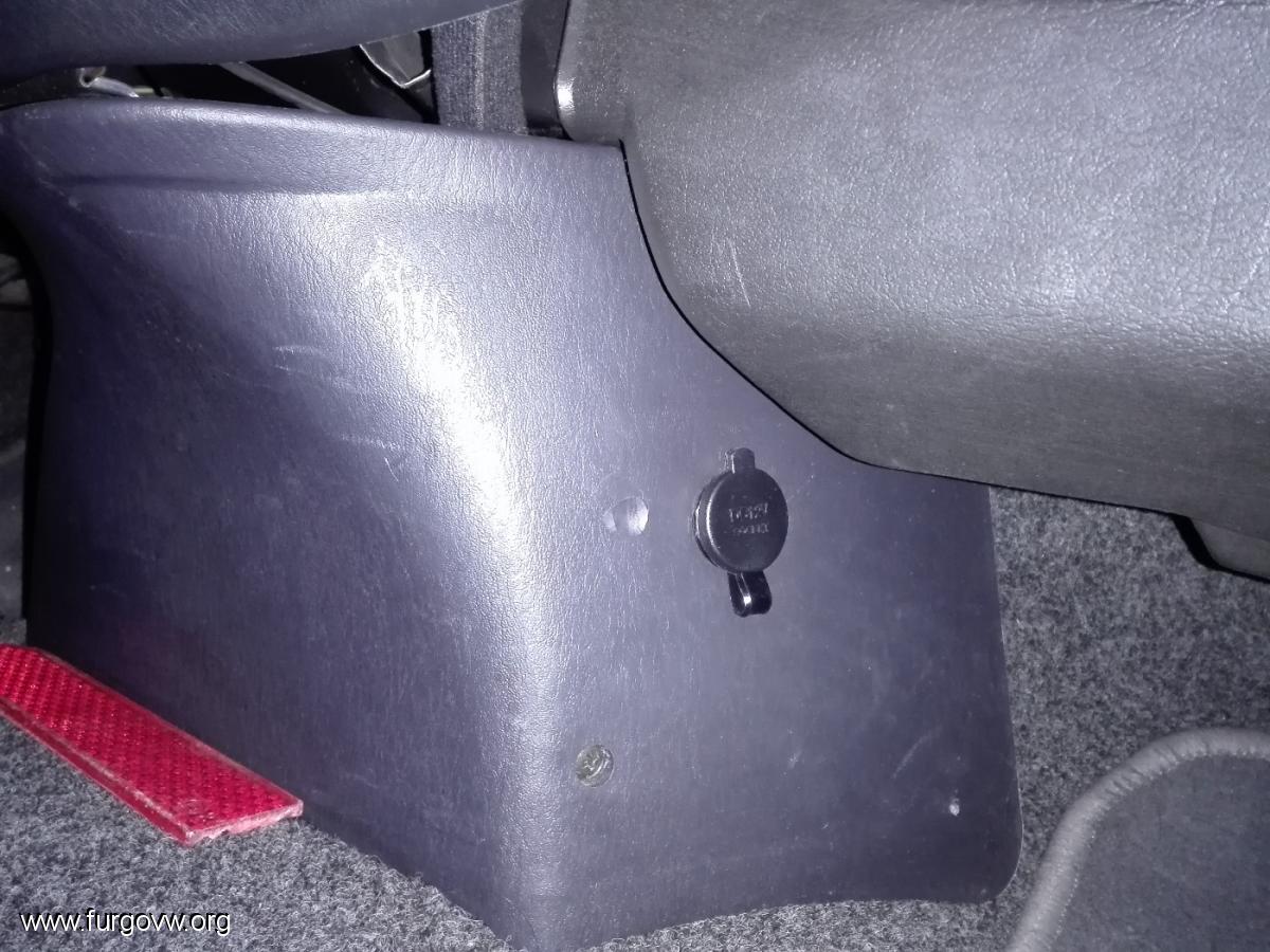

tiene toma de mechero y usb por diferentes sitios
una nevera para mantener fresquitas las cervezitas

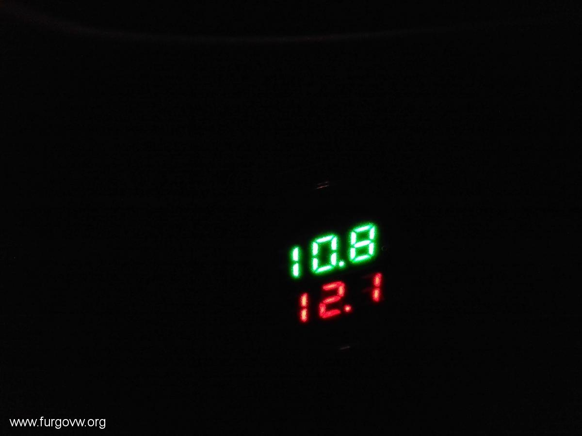

una batería para que no decaiga la cosa

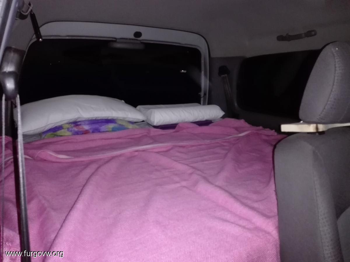

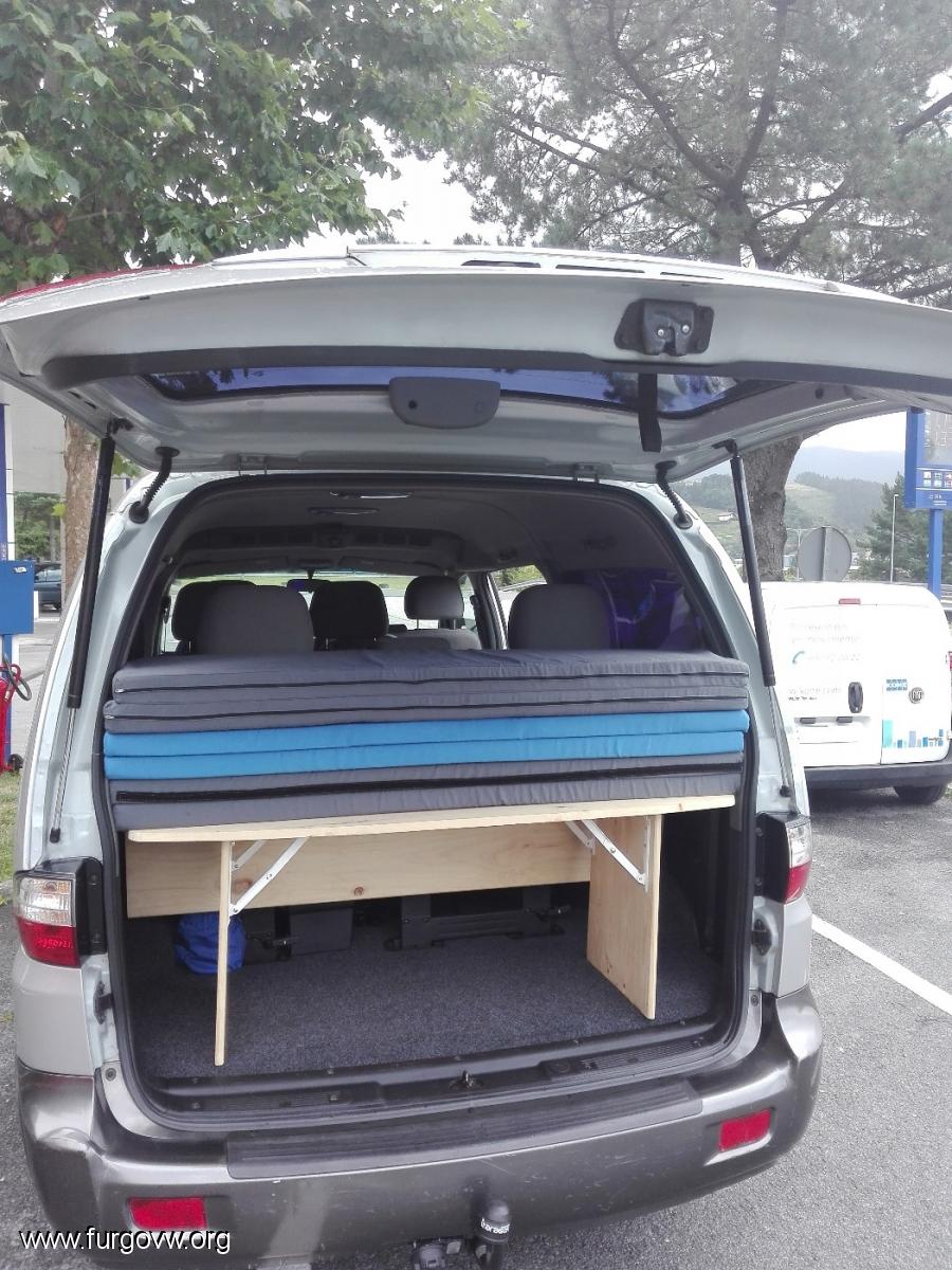

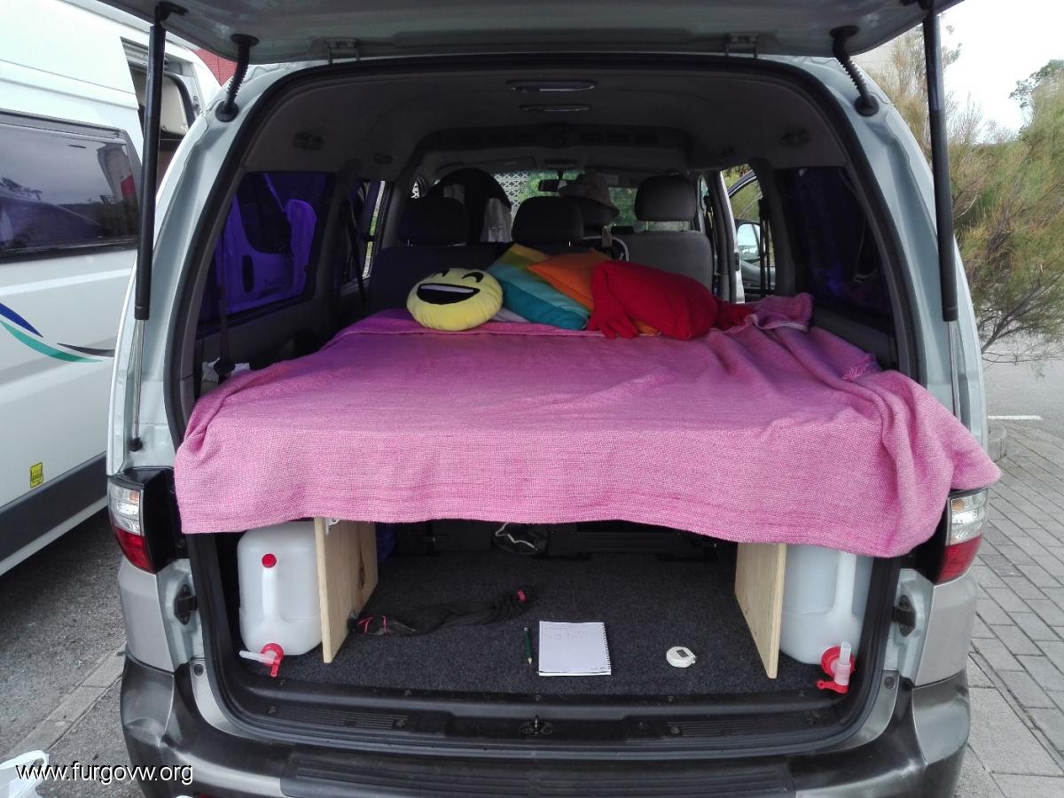

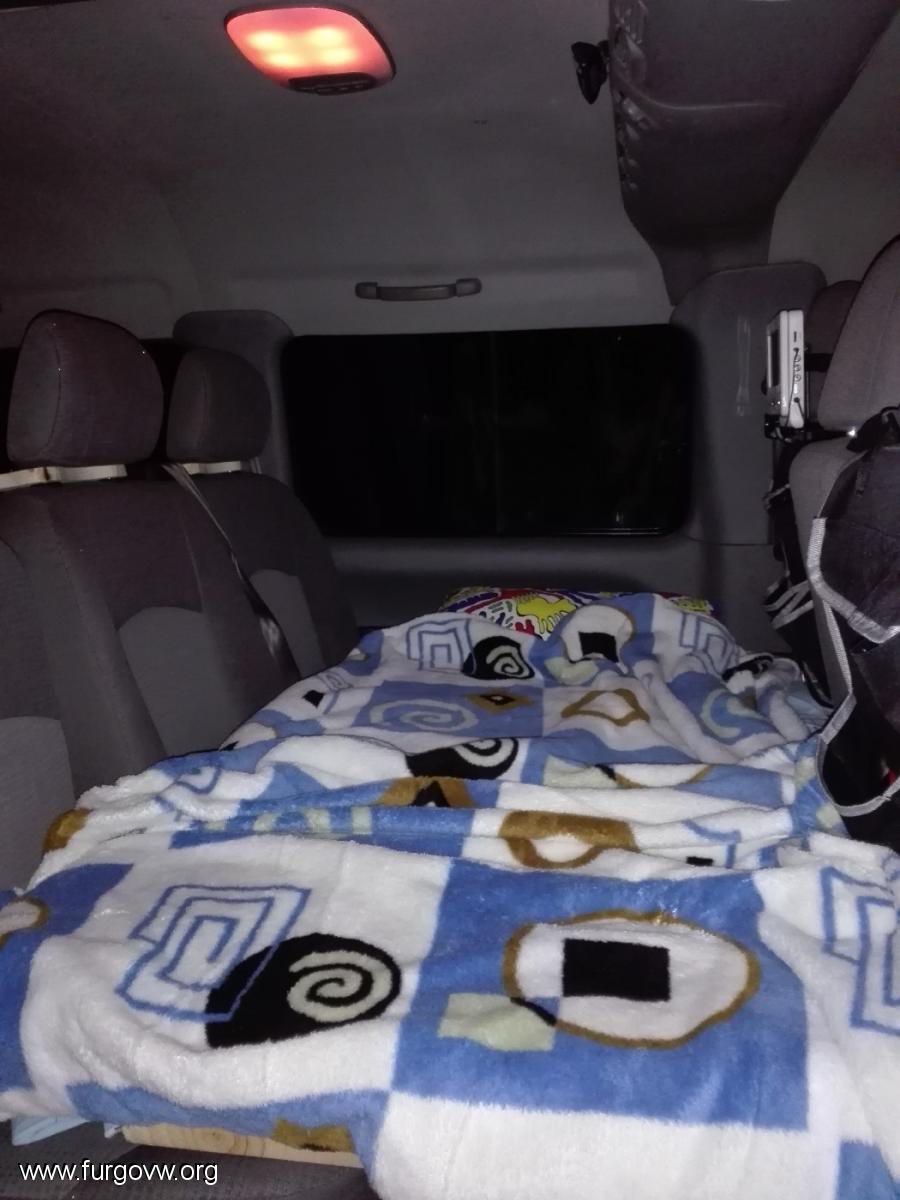

la base de la cama es también la mesa

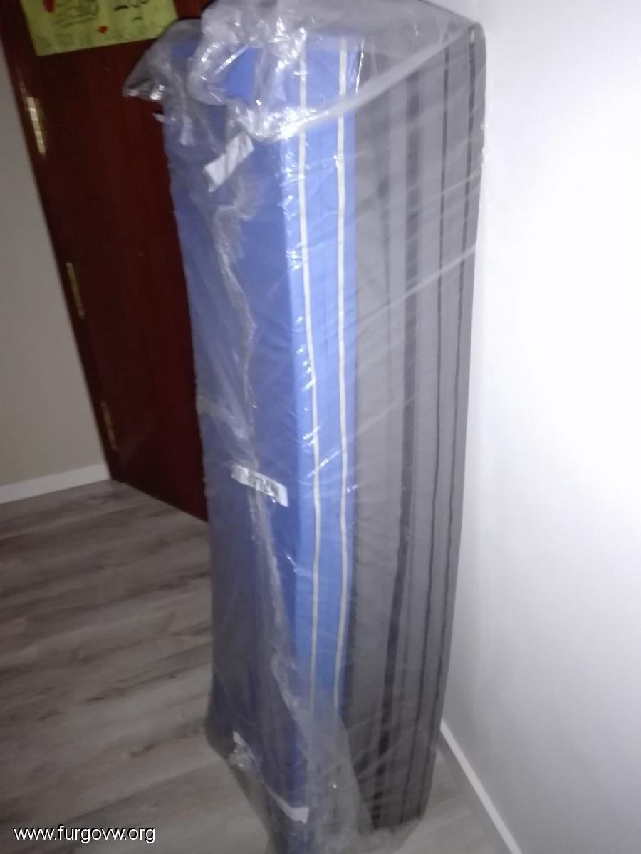

colchón
Resumen
El aislante es de 3 cm,los aislantes de las ventanas los hice yo mismo, los colchones también,con una capa de viscoelastico .palmas aunque las fundas las cosió una costurera.

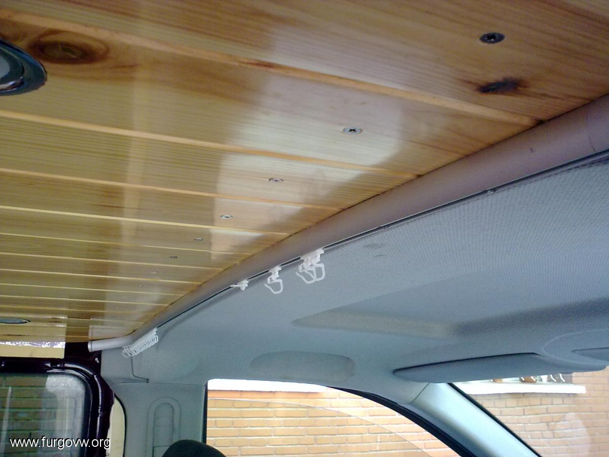

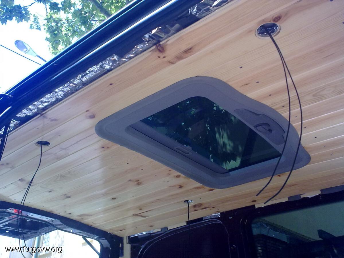

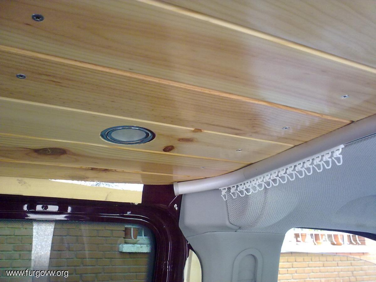

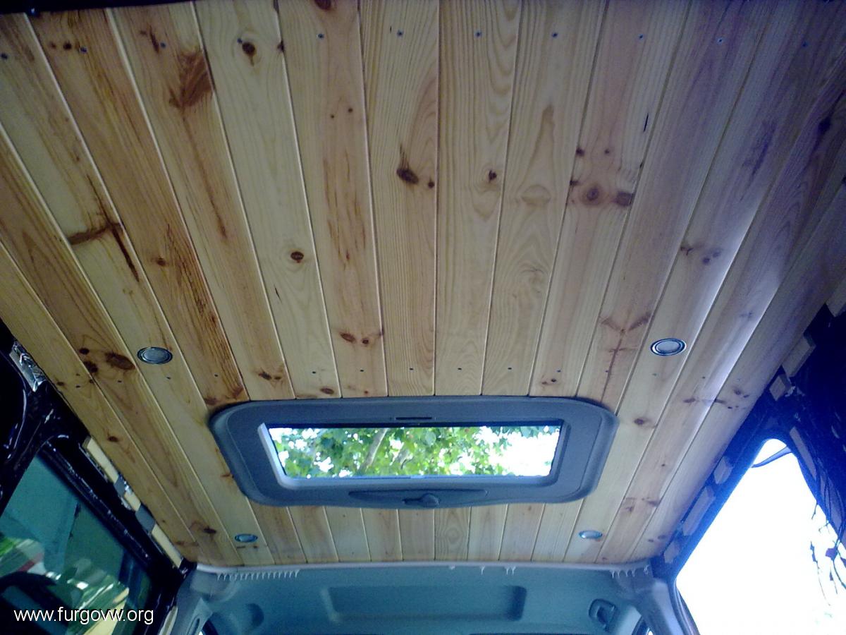

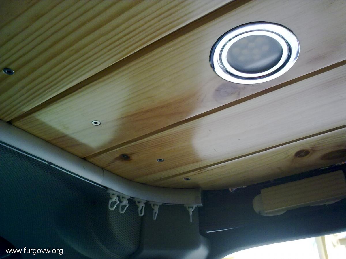

Nevera,aislante de ventanas y furgo,nevera y alguna cosilla más las compré en lulukabaraka (son un poco rácanos,se podían haber tirado un poco el rollo con algún descuento).Con unos leds en el techo la cosa quedo así.

Buenas Le Mak, un par de dudas, como aislaste la parte trasera izquierda (donde esta el mamotreto del aire trasero) y, ¿quitaste los conductos del techo del aire y calefaccion?
