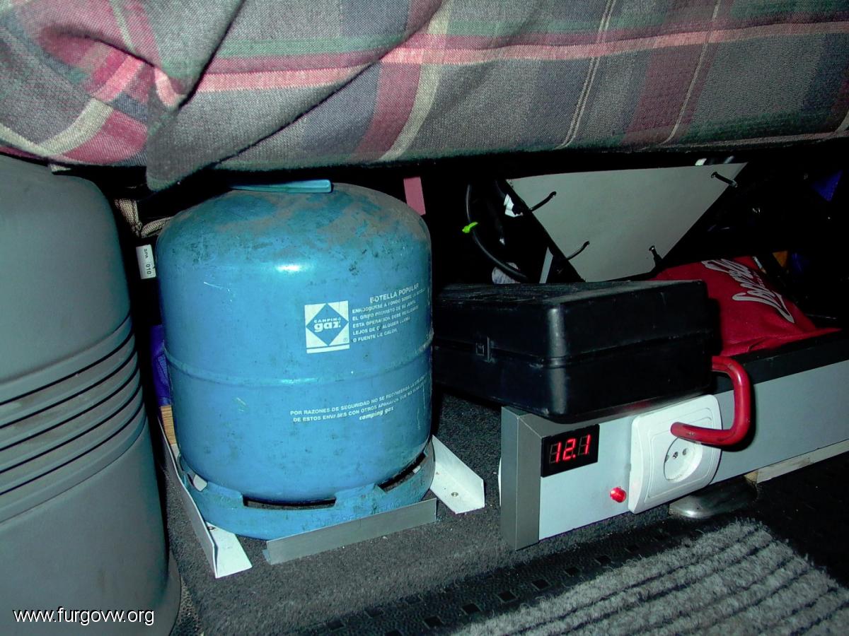

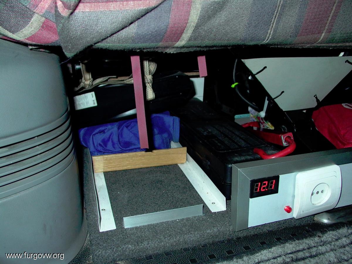

Aquí teneis mi último briko, un zocalo para la tercera fila de asientos para mi t5.
Debajo de la tercera fila hay mucho espacio, pero con el problema que todo lo que pongas no queda sujeto.
De esta manera y con este zocalo, tendreis más espació útil.

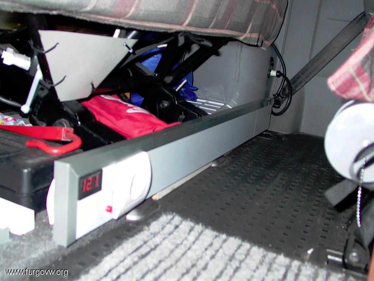

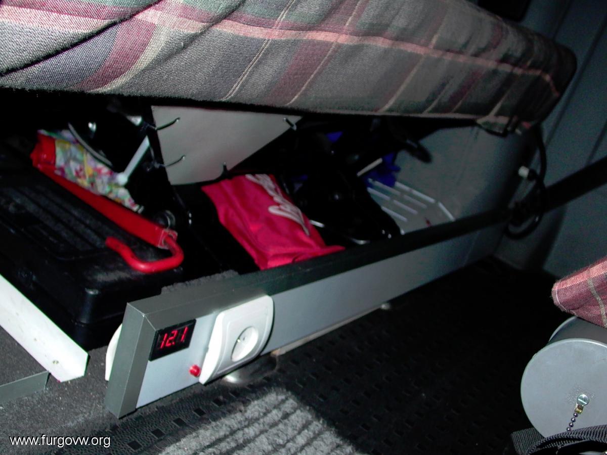

Es una tira de tablero de 19 mm, acabado con angulo de aluminio en gris mate.

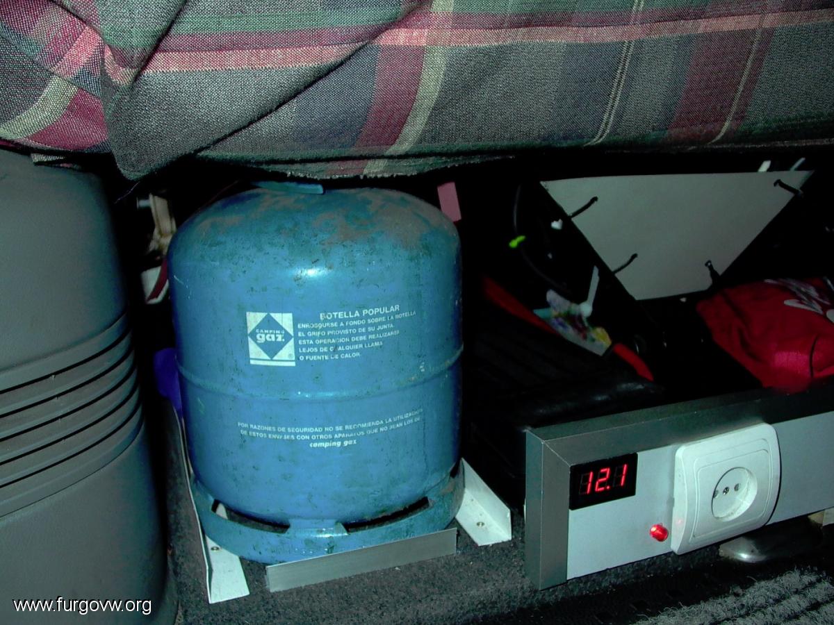

En el principio lleva además integrado un unchufe a 220v, 100 w (de sobras para mi) con un neón como chivato y un voltimetro para controlar el estado de la bateria
El zocalo no llega hasta el principio porque así queda lugar para la bombona de cámping gas.
La bombona tiene una base con angulo de aluminio para que quede bien sujeta.

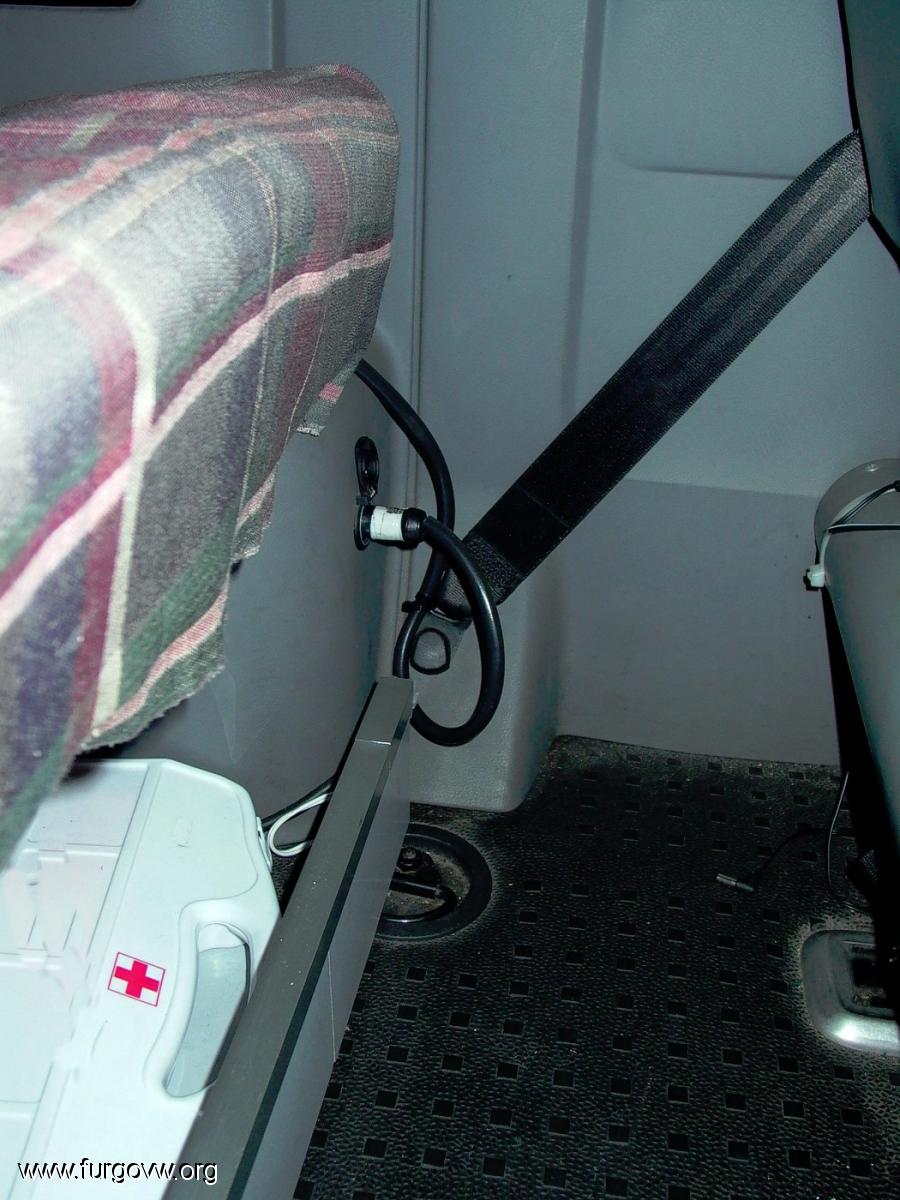

El triangulo gris que se ve cogido con 4 bridas UNEX, esconde el transformador de 12v a 220 v.

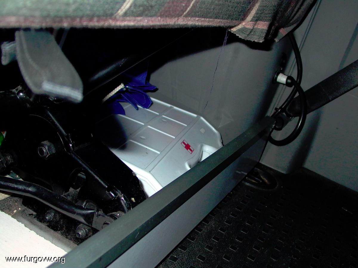

Luego una manguera de 2x 1mm cogida bajo el asiento con bridas y conectado a la toma de 12v de la t5 shutle.
Aquí guardamos el botiquín, un juego de zapatillas de ducha, las cadenas detras de la bombona, los triangulos y el piton.
Un briko sencillo, con poco presupuesto y muy util.
