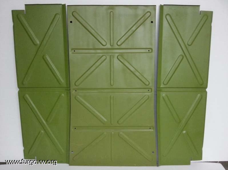

sea el hueco que sea, esa T1 debera tener las planchas de refuerzo en el suelo

Ya que pones esas planchas, solo las samba lo llevaban ?
Realmente creéis que es un extra importante ? He visto el precio que piden por esas planchas originales, y me sorprendió por su precio tan elevado
Quizás las 15 ventanas tb lo llevaban, pero no estoy seguro

Cita de: eunangel66 en Septiembre 11, 2013, 06:41:25 am
no es ningun extra,  si cortas el techo  la estructura del vehiculo flexa y comprometes su integridad.
Hay que colocarlas. o mejor: no cortes el techo.
