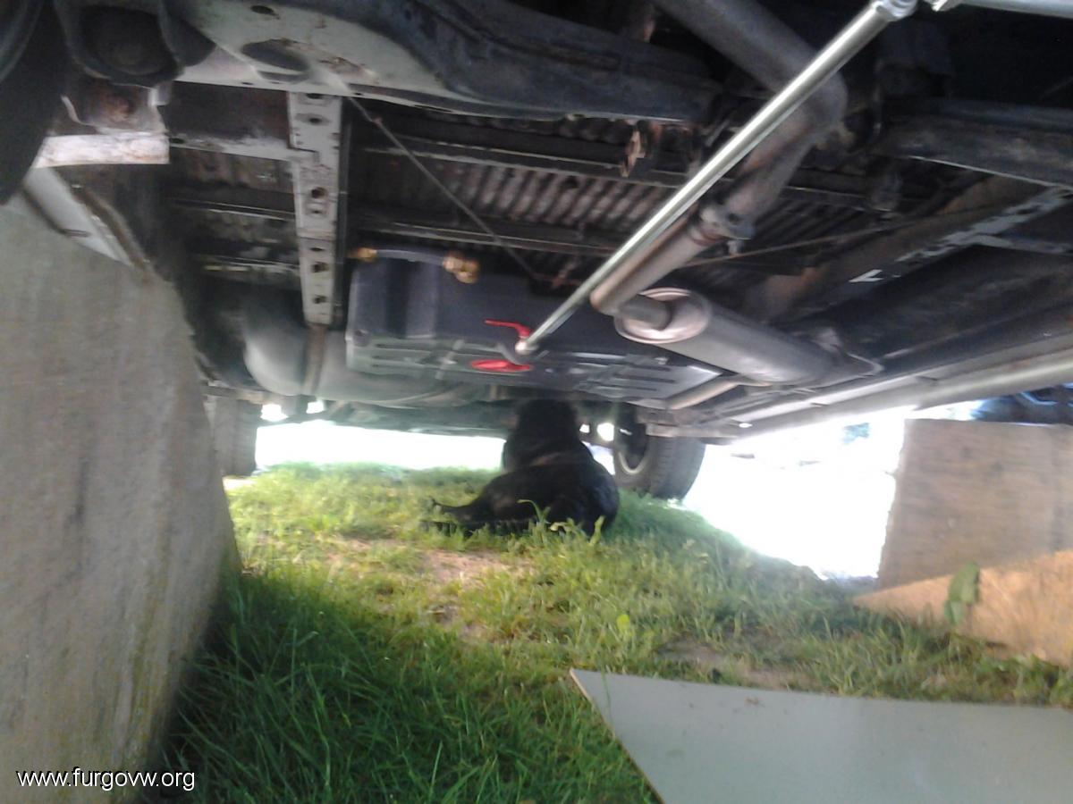

Pues precisamente eso es lo que hice yo tambien,yo le puse el de 75 litros en los bajos porque yo no llevo esa calefa,y despues como me hacia falta uno justo debajo de la ducha interior le acople uno de 30 litros en el hueco de la rueda de repuesto,despues conecte los dos mediante un tubo de acero inoxidable con lo que tengo una capacidad de aguas grises de 105 litros,la rueda de repuesto la puse en el maletero justo encima del deposito de limpias.te mando fotos.

Muy buen brico yagopuga..lo tendre en cuenta xq estoy pensando en aumentar el agua limpia pero las grises ni lo he pensado..muchas gracias.

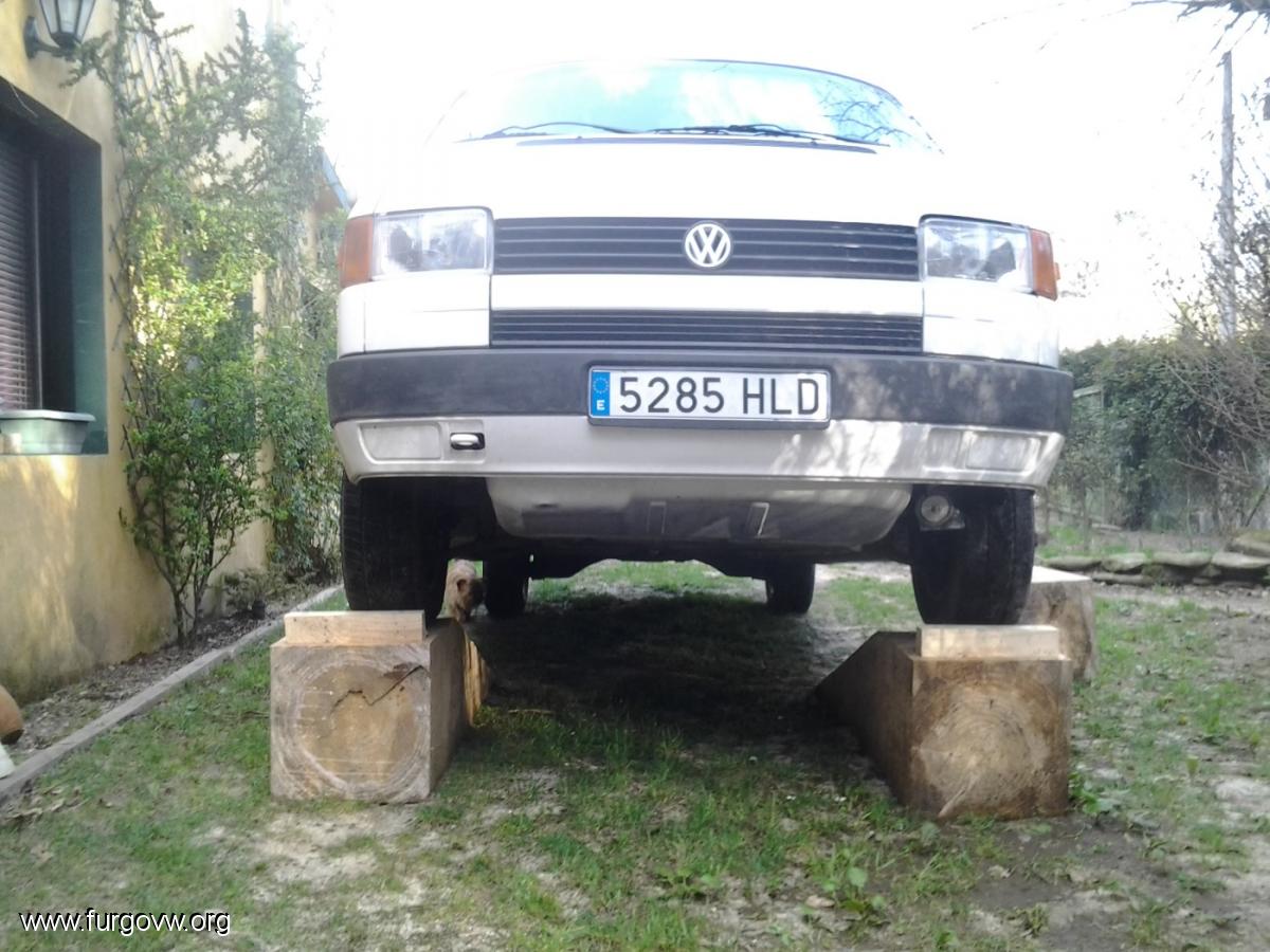

Joer lo que me gusta es el invento de las maderas para levantar la furgo sin gato, jajaja Genial!!! muy buena idea!!
yagopuga
Pues si,cuando empece a hacer las instalaciones en los bajos de la furgo,le pedi a una serreria que esta cerca de mi casa que me hiciera unos supercalzos para poder levantar el bicho y meterme debajo comodamente,
Me cobro 70 lauros por hacerlos pero reconozco que merecio la pena,ahora de vez en cuando la subo para revisar las instalaciones y hacer alguna reformilla.
