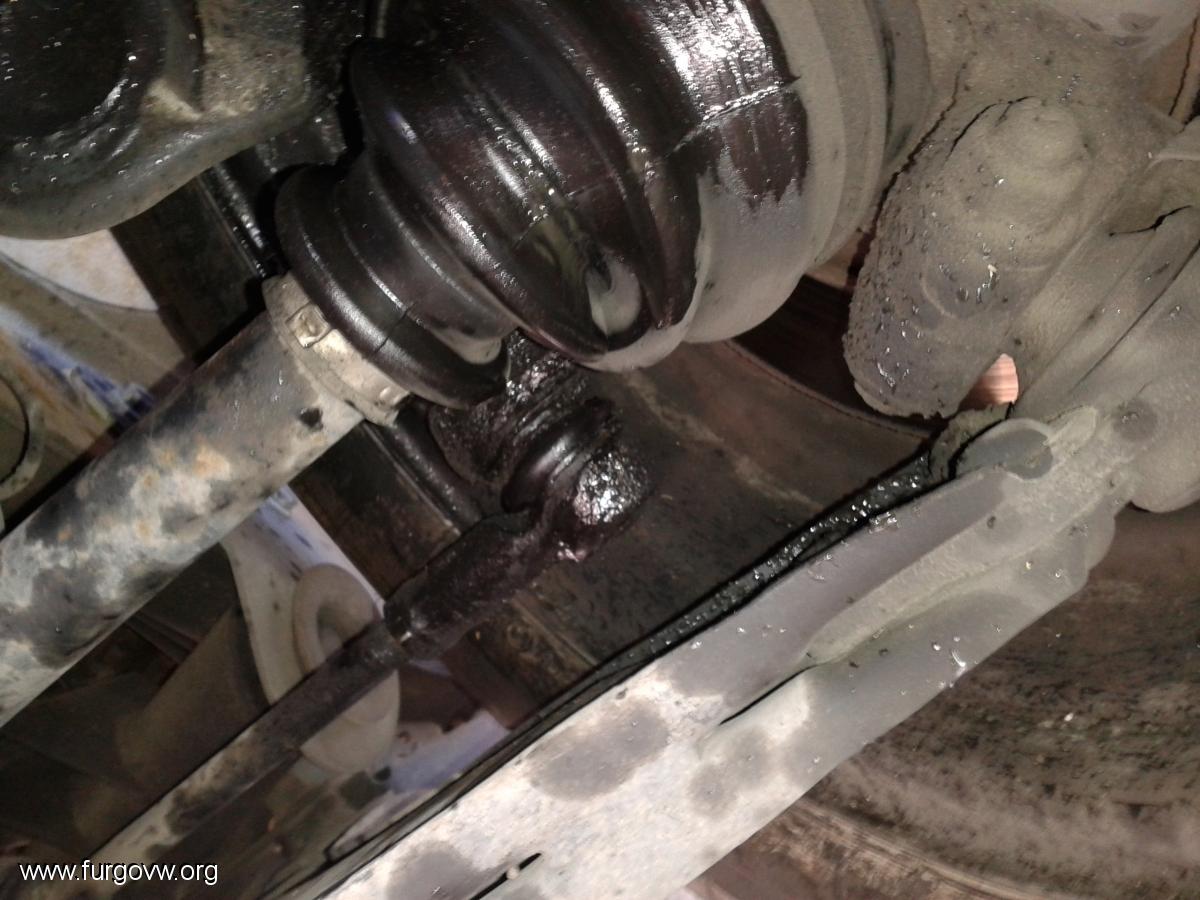

Buenas, pues el caso es que ayer vi el pasa rueda manchado como  salpicado y me agache a ver que pasaba  era como grasa y lo cubria todo barras fuelles todo. Voy a intentar colgar una foto. A ver qie ha padado

A ver si le ha pasado alguien, y una ayudita a ver que pasa y porque

Parece que son los guardapolvos del palier rotos, a ver pasar lo que es pasar no pasa gran cosa, empiezan por petarse ,luego sueltan la grasa y una vez sin grasa ya no hacen su función, que es la de mantener el palier engrasado para que no se desgasté por fricción, lo suyo es substituir el guardapolvos, rellenar de grasa y así evitas males mayores, un guardapolvos puede costar 60 euros y un palier vale un riñón y parte del otro.

fuelle del palier, rajado mientras primero lo repares mejor.

Buenas pues si era el fuelle rajado, cambiado y perfecto. Ande muy poco con la rotura y se la lleve al taller de confi. Gracias por la respuestas.
