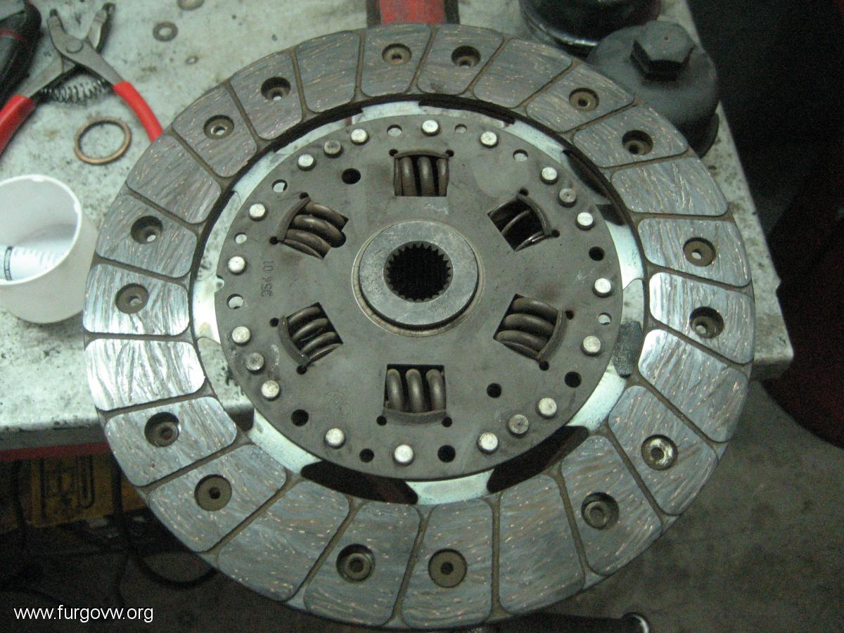

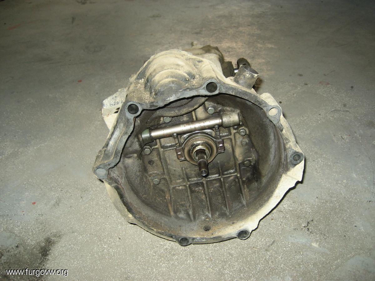

Bueeeeno!! Hoy el mecánico ha desmontado la caja de cambios, y efectivamente, el embrague está tocado. Tiene mucho juego, puedes moverlo con las manos sin problema, los muelles no tienen fuerza. Por cierto, de los 6 muelles que lleva , dos son mas pequeños i blandos, se comprimen con 2 dedos, parece que no son los que tienen que ir... Alquien sabe si eso es normal?? Incluso me pregunto si es el embrague que tendría que llevar, visto lo que habían hecho con el motor cuando la compré....

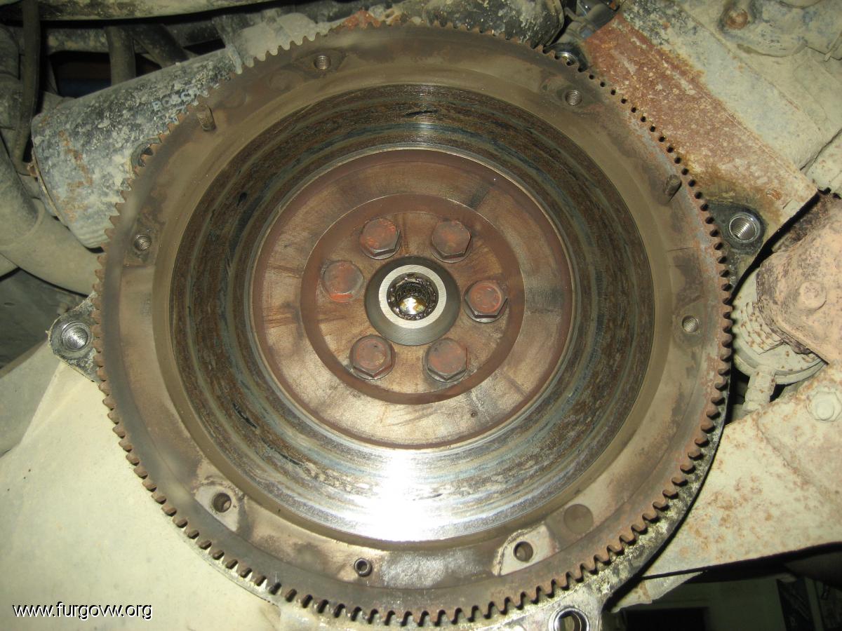

también tiene unas marcas en la masa y en el volante motor, que se va a llevar a rectificar

muchas gracias solosyncro!! la furgo ya esta raparada!! este es el embrague que monte! .ereselmejor .ereselmejor .ereselmejor
