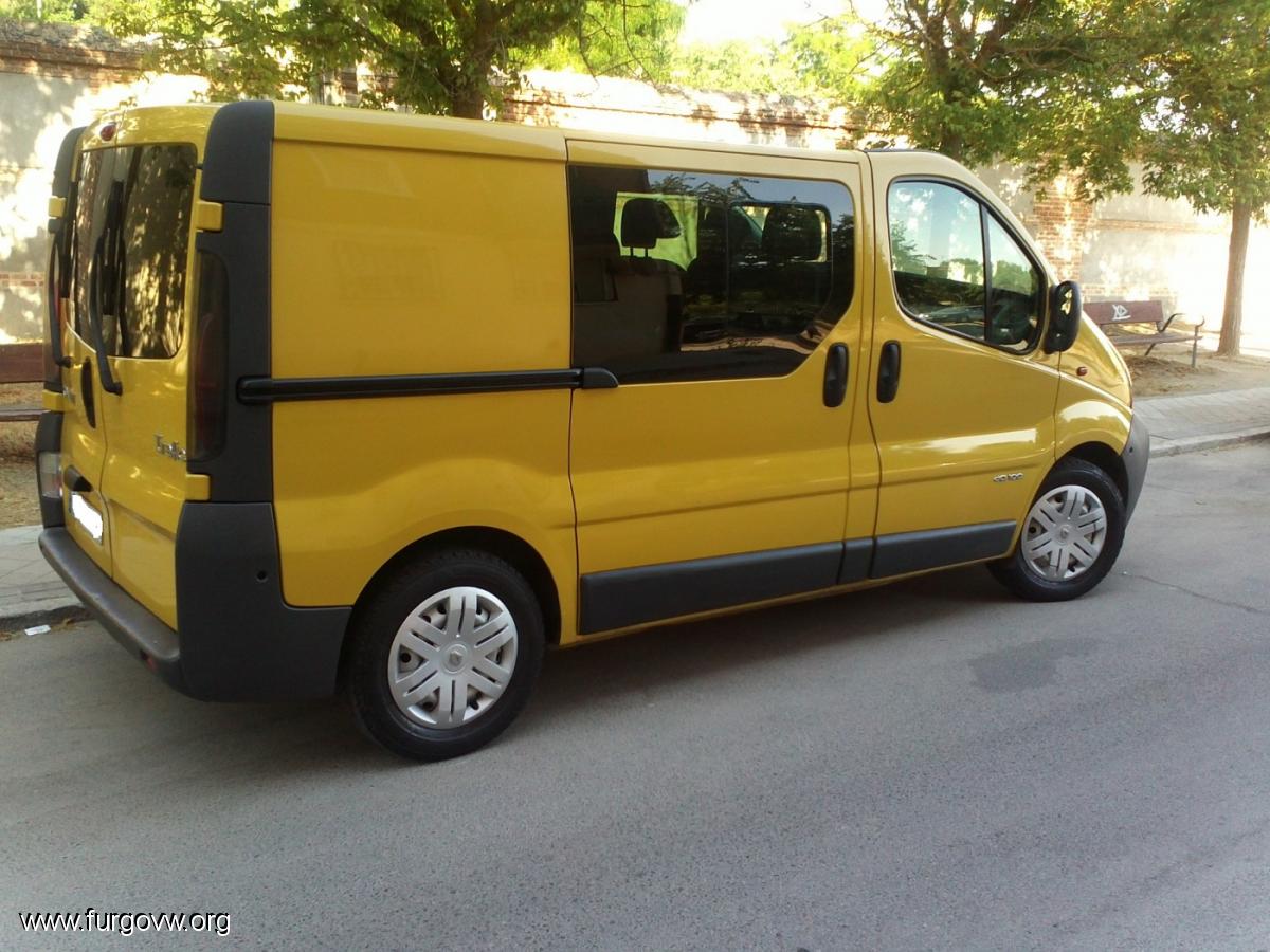

bezanuco
en cantabria y por la parte de madrid (newtunning) profesionales y yo las puse por 89e no se de donde eres pero igual te queda cerca

nissanito
Muy buenas. Yo en mi trafic se las puse en las puertas traseras y las plazas tarseras. Las puse yo y no me quedaron burbujas y he pasado un monton de itv y nunca me han dicho nada ni me han pedido la homologación ni certificado de instalación ni nada.
