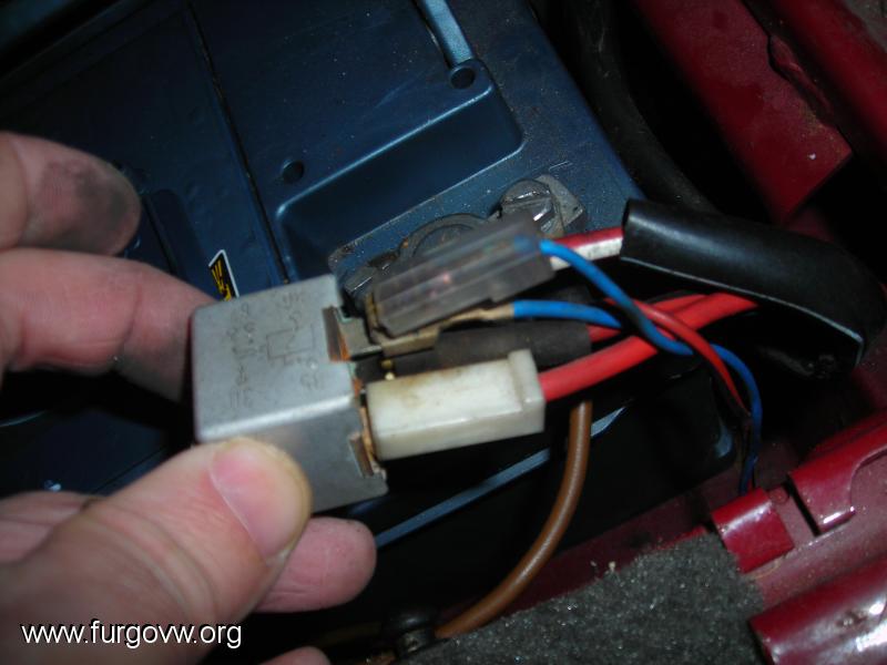

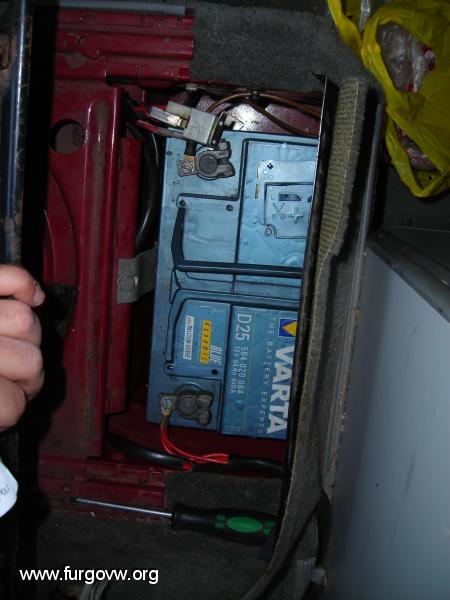

jhavato
hola,
pues te cuento, el relé está situado bajo el asiento del piloto, es tal y como te han explicado un cubo pequeñito que puedes ver en las siguientes fotos tomadas de una t3 vanagon cortesía de gael160963 (que por cierto fue él quien me ha dado el chivatazo para que te colgara estas fotos, es que a este gael no se le escapa una  .ereselmejor)
ubicación del relé una vez extraído y conectado, para sacarlo si tienes asiento del piloto giratorio vas a tener que quitar el asiento del piloto y aflojar la base giratoria!!
y el susodicho relé:
pues espero te valga de ayuda
si tienes alguna duda en relación  a los cables igual te puedo echar una mano...si es así ya  dirás
saludos

Muchas gracias jhavato por las fotos. Te cuento, yo la batería la llevo en otro sitio, en el hueco que está debajo de la mesa, al lado de la nevera, me parece que mucha gente lo usa de zapatero. Debajo del asiento del conductor tengo todo el entramao del abs. Pero viendo tus fotos, me parece que tengo un relé parecido en ese sitio, que yo pensaba que sería del abs, es pequeñito, mañana lo miro. Por cierto no me podras poner la referencia que trae para salir ya de dudas??
Muchas gracias.
Otro Asturiano fuera de Asturias, que raro.....!!!
jhavato
ufff...lo de la referencia del relé imposible,  :-\ tengo fotos pero no se leen los números ni de coña, ya lo siento...
bueno pues ya irás contando a ver si lo que tienes bajo el asiento es parecido a lo que te he mostrado...
sino, es cuestión de tener paciencia y seguir los cables que amarran al + de la batería secundaria hasta que uno te lleve al relé...no sé
suerte
saludos!!
