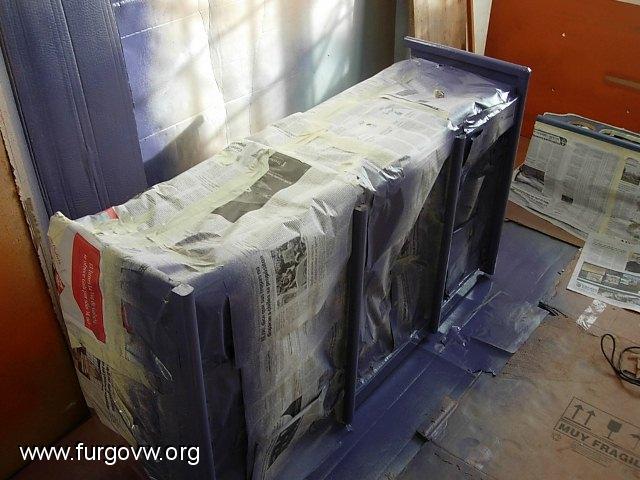

Buenas, me encuentro con la mosca detras de la oreja con esto.
A la Opel Combo (vehículo mixto adaptable) le he hecho este "bandeja" para llevarla puesta con los asientos de atrás en su sitio y el equipaje en el maletero, con la idea de parar a dormir, subir todo arriba y dormir debajo.
Es fiable a tope ya que aguanta todo lo que le eches.
En la foto, se ve como sujeto la parte de delante arriba con dos tornillos que ya venían de serie (donde se coloca la reja para llevar carga,señalado en ROJO) uno a cada lado. Las patas de al lado de las puertas solo van apoyadas
(Señalado en VERDE).
La pregunta es ¿si me paran me multaran, o es legal aprovechar eso que ya venia de serie para sujetar algo?
Asi esta puesta:
¿Qué os parece?
