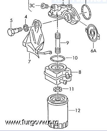

cierv@lo
En mi ultimo cambio de filtro de aceite me paso lo mismo que a ti. Menudo susto me pegue. Te pongo un esquema para que veas donde va la junta. Esta marcada con el numero 10. Saludos.
sejo
Gracias ,vigilare esa junta, puede q manche un poco.
