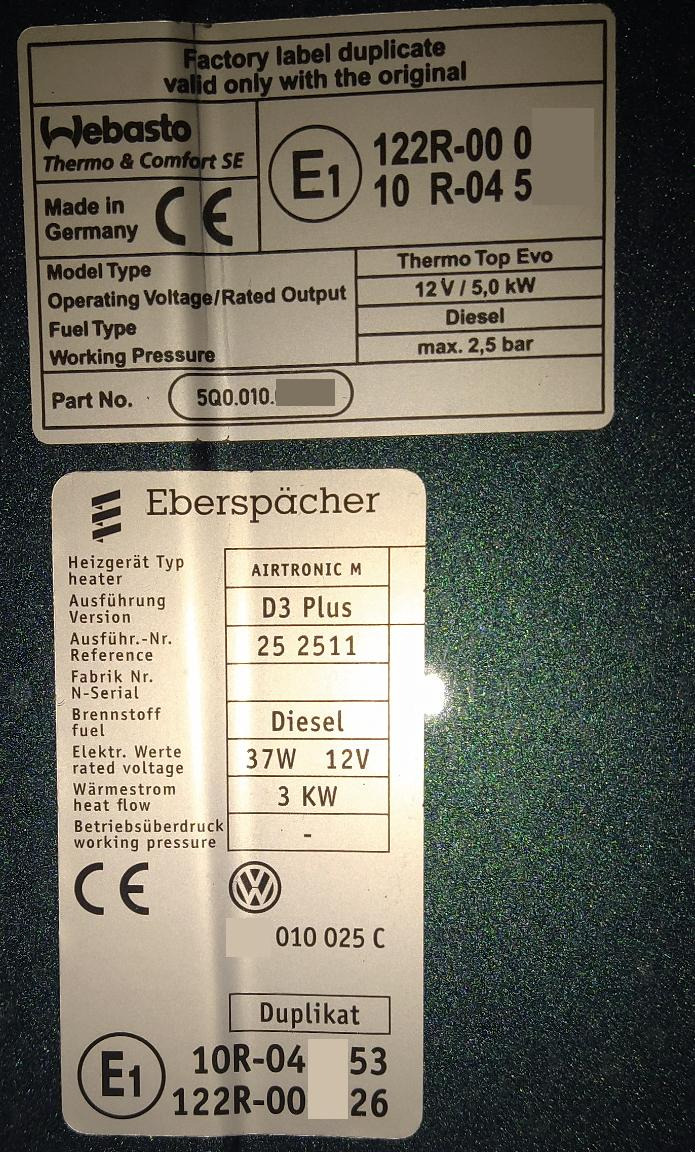

Esto es lo que tiene mi furgo en la puerta: calefacción estacionaria y el calentador para el motor.
Al arrancarla en un clima muy frío, como el que comentas a -6ºC, si sales a la calle y acercas la oreja al capó vas a escuchar un ruido similar al de la calefa estacionaria: es el calentador del motor (o eso creo yo).
El caso de llegar al garaje y que esté este dispositivo es posible: si la furgo estaba en la calle fría y no ha llegado a la temperatura de funcionamiento para cuando entras al garaje y aparcas.

Cita de: AlvarA en Febrero 03, 2025, 16:46:00 pmAl arrancarla en un clima muy frío, como el que comentas a -6ºC, si sales a la calle y acercas la oreja al capó vas a escuchar un ruido similar al de la calefa estacionaria: es el calentador del motor (o eso creo yo).
      Ya, pero es que en mi furgo anterior (T5), se oía funcionar a metros de distancia. Si en las nuevas es más discreto, pues mejor oye...
Cita de: AlvarA en Febrero 03, 2025, 16:46:00 pmEl caso de llegar al garaje y que esté este dispositivo es posible: si la furgo estaba en la calle fría y no ha llegado a la temperatura de funcionamiento para cuando entras al garaje y aparcas.
       Ah bien, claro; si arrancas con frío y al de 5 minutos aparcas, pues todavía estará en marcha, sí.
