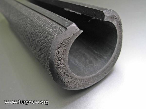

Si nos acercamos a cualquier desguace de los que tienen autobuses, seguro que encontramos por un precio en torno a un euro la típica pieza de espuma de poliestireno extruido denso que se usa para protegernos de los golpes en los frenazos contra los tubos metálicos de las columnas y frentes de asientos.

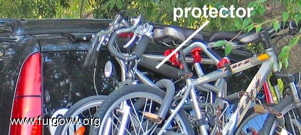

También sirven para proteger el tubular horizontal de las bicis cuando las aparcamos contra farolas o señales de tráfico.

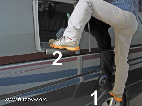

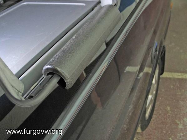

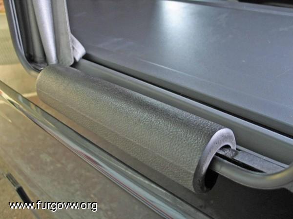

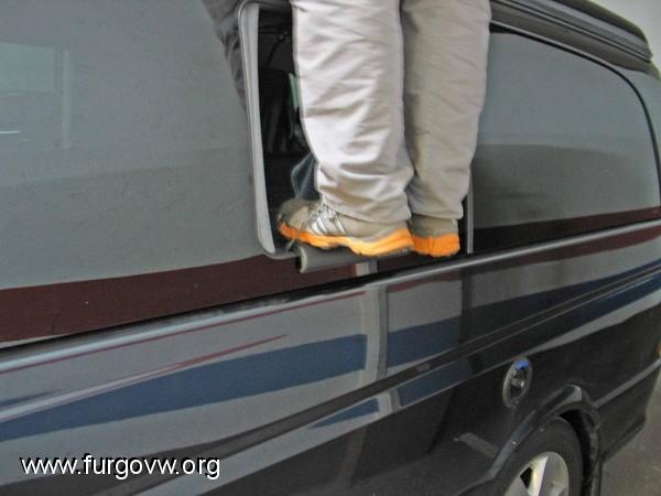

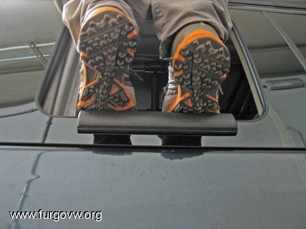

Si abrimos la ventanilla corredera del lado del conductor (nunca la de la puerta lateral, porque podríamos descolgarla con el peso) y protegemos el carrir inferior con esta pieza,
será muy sencillo que la usemos como segundo escalón de una improvisada escalera en la que el primero será el propio neumático trasero izquierdo.
De esta forma tan rápida y simple, conseguiremos ponernos de pie sin causar el menor daño a la carrocería

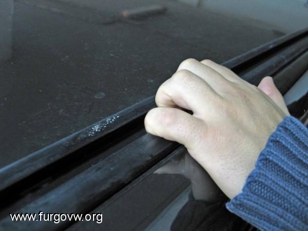

y alcanzar con toda comodidad el techo usando como apoyo el propio carril en C por el que se colocan los accesorios.

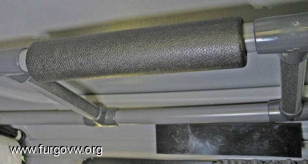

Cuando no lo usemos, lo podemos insertar con un click en el tubo de PVC de la escalera de verdad, justo al lado de la ventanilla, y, además, nos servirá de chichonera  ;D  para no golpearnos la cabeza con ella.
