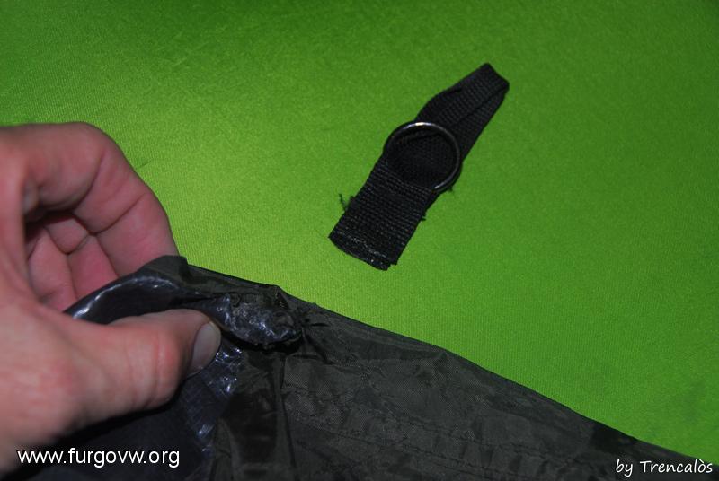

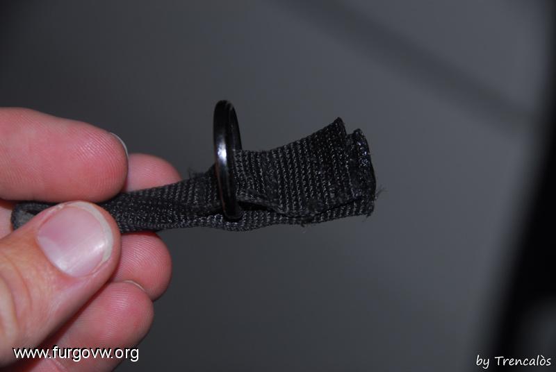

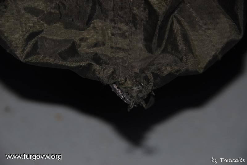

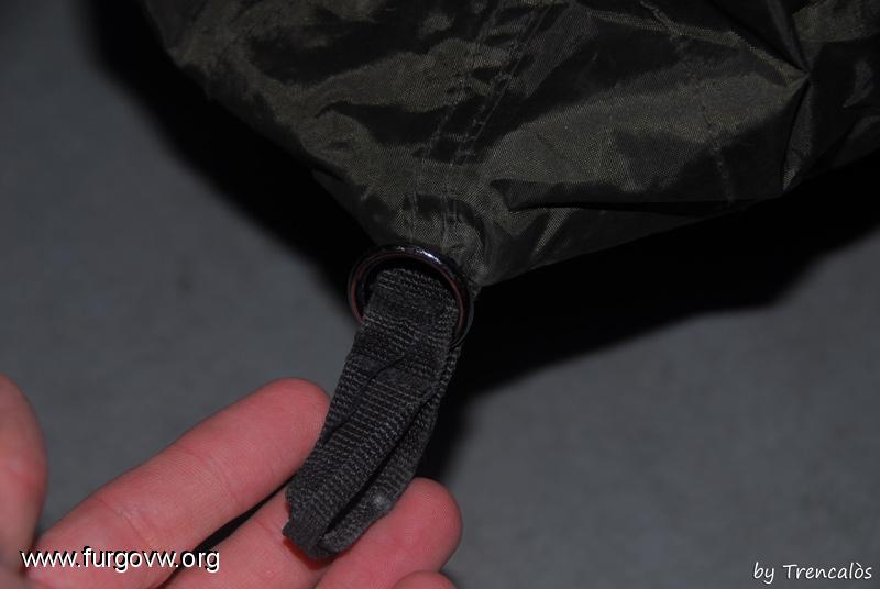

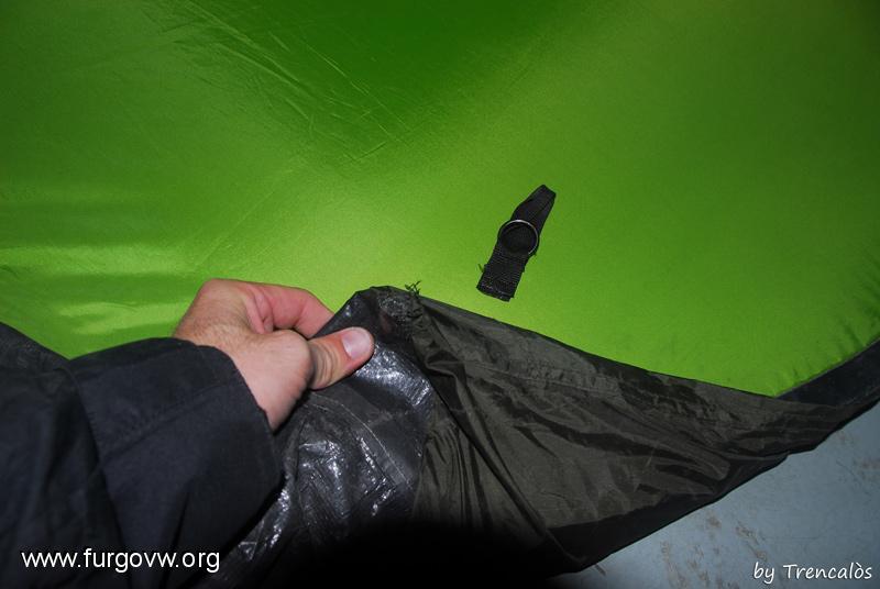

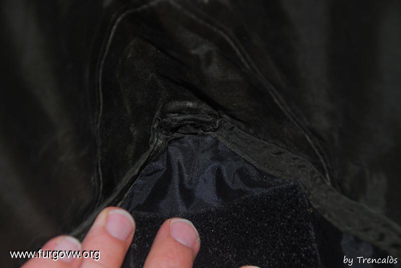

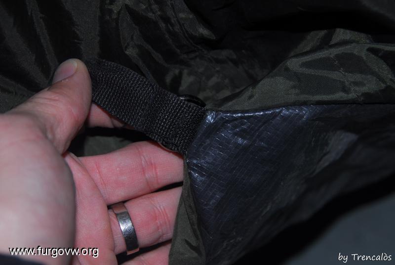

Ahí van las fotos del tema.
Esta es uno de los anclajes que están ok:
y por dentro:

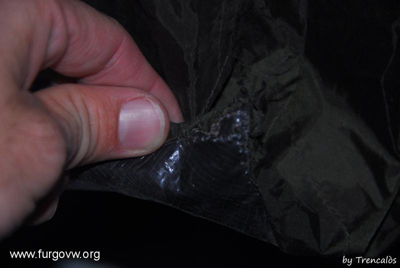

Y en las siguientes fotos se ve el anclaje que se descosió:
:roll:
Creo que la dificultad está en dos temas: por un lado, como coserlo para que aguante y quede una unió fuerte. Y en segundo lugar, cómo coserlo, ya que coser una tienda de estas (que llevan los palos unidos a la lona) no es que sea "práctico de manejar".

pero si es un trocito de nada!!
yo haría lo siguiente, tomar hilo de coser grueso tipo torzal, una aguja de las grandes,  de unos 7 cm.y un dedal.
por la parte interior, colocas la cinta en su lugar y le pegas unas puntadas, compruebas desde fuera y si vas bien, sigues por el interior y lo rematas a base de un montón de puntadas.
ya si quieres por fuera lo puedes reforzar con más puntadas.
haciendo esto no creo que tardes más de 40 minutos y seguro que este anclaje te quedará más fuerte que los otros 3 de origen Decthlon, y todo por menos de 4€
