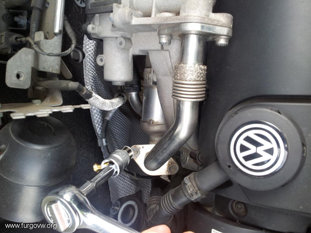

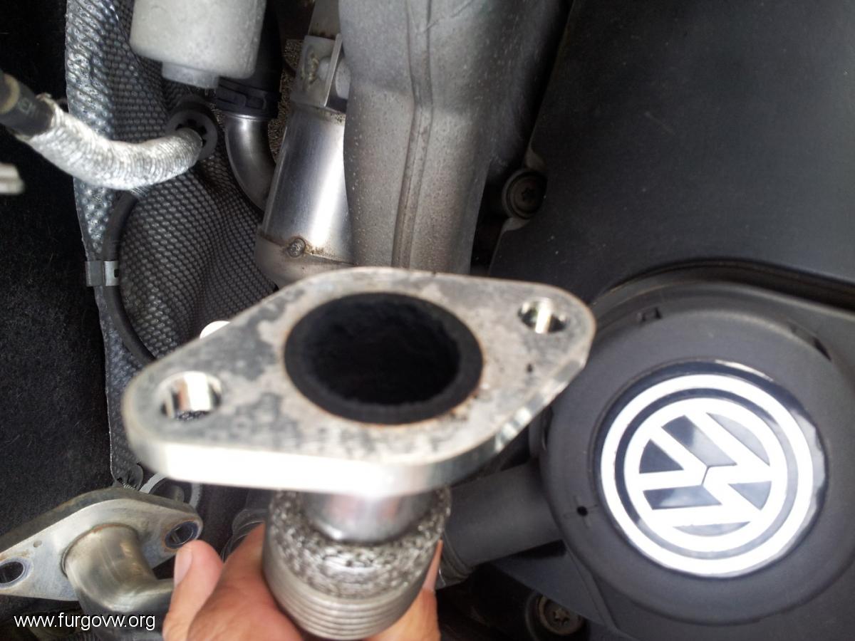

Pues tema resuelto. Espero.
Os enseño foto.
Es una pieza que según tengo entendido se llama flexible.
Debe soportar bastante presion, vibración o trabajar en un angulo forzado porque no parece una pieza facil de partir.
El mecánico me ha comentado que la pieza nueva es diferente asi que espero que la hayan modificado para que no rompa.
El cambio ha sido impresonante. La furgo ha dejado de "resoplar" y hace como la mitad de ruido que hacia o menos, un gustazo.
