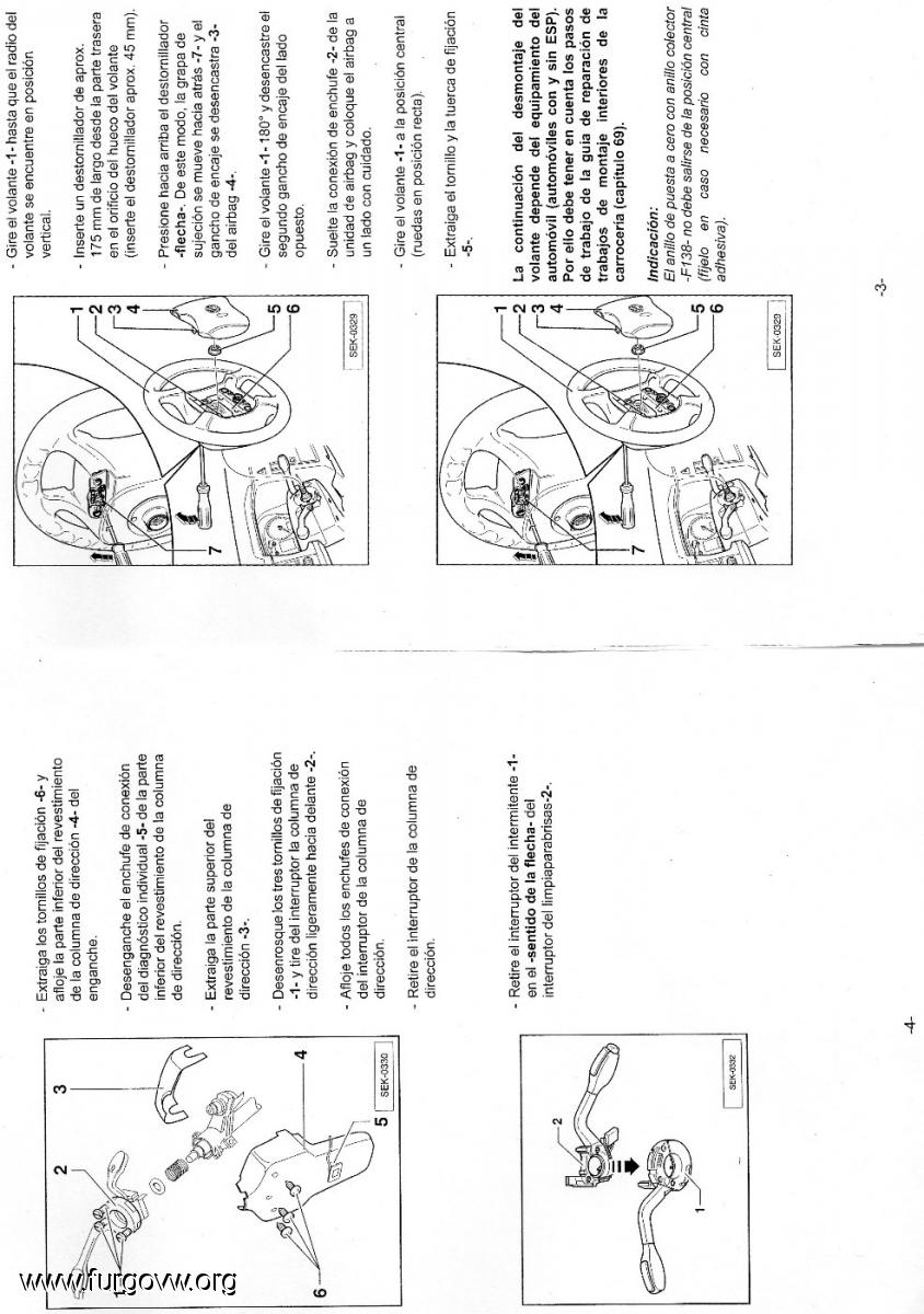

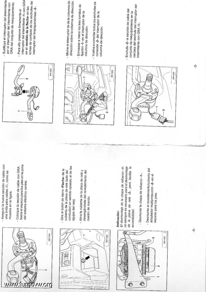

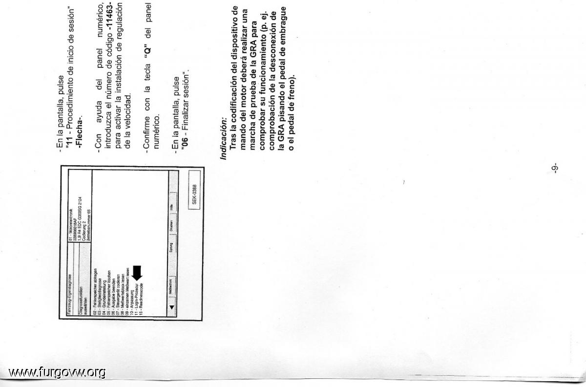

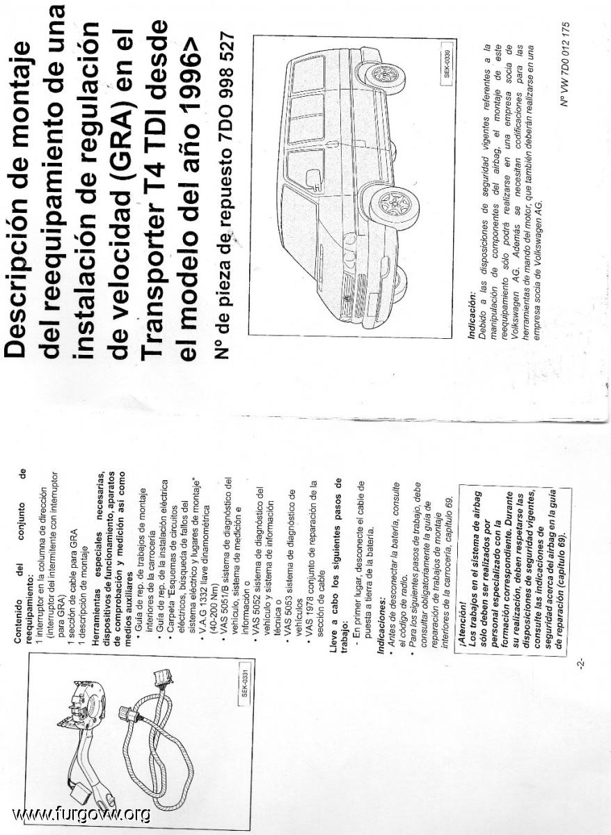

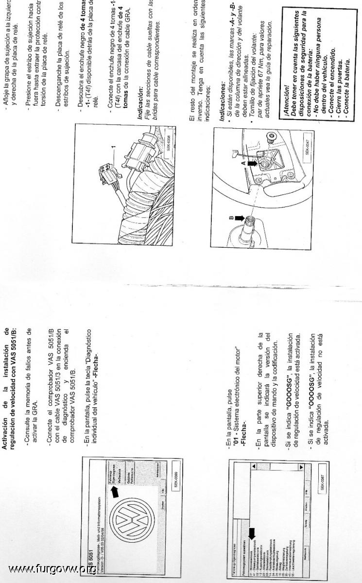

Pos eso son las instrucciones que trae el tempomat que compre en ebay, i son para instalar la palanca i la famosa clema que no se encuentra asi como la programación de la centralita, pero ojo que esta descrita con la maquina de la VW, con otras maquinas de diagnosis lo que si es el mismo es el cidigo de activación
