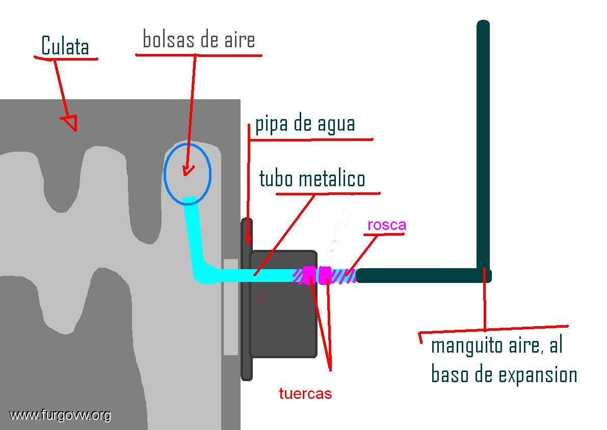

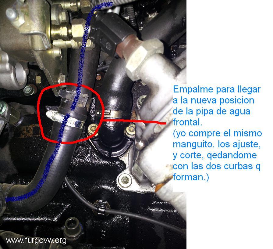

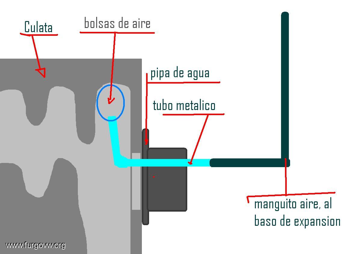

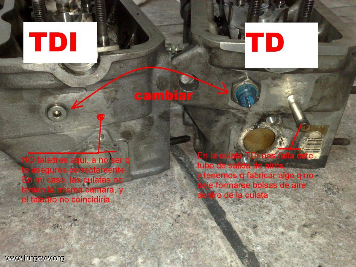

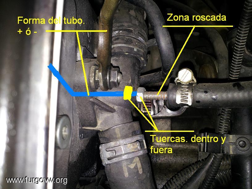

PIPA DE AGUA FRONTAL
(PIPA original del motor de la furgo TD)
PIPA DE AGUA, LATERAL CULATA

NKL

te sobrara el manguito de aires del vaso de expansión...
y eso no debería de quedar suelto....
por otro lado...
cuando la arranques por primeras veces...
levanta la furgo con un gato, del lado delantero derecho... (la rueda del conductor)
para q las bolsas e aire se acumulen todas en ese punto de la culata, y sea mas fácil su salida...
(yo subí la rueda del conductor a un bordillo, mientras purgaba el circuito del agua....)
suerte

Ayer la arranqué y me dí una vuelta, la temperatura estuvo bien todo el rato, pero de todos modos tengo que purgar el circuito de agua porque la calefacción no calentaba.
Lo del tubo hacia la culata no lo hice porque no me daba tiempo, siempre estoy a tiempo de hacerlo. Además tengo una duda, hay presión en la camara de agua de la culata? De ser así el invento que me comentas funciona, pero si no hay presión no creo que el aire tire para abajo, no?
Si no hiciera el apaño, el resultado sería calentones que vería en el reloj de temperatura del cuadro?
Tengo un tubo de inyección ya preparado con la curva para hacer el invento..

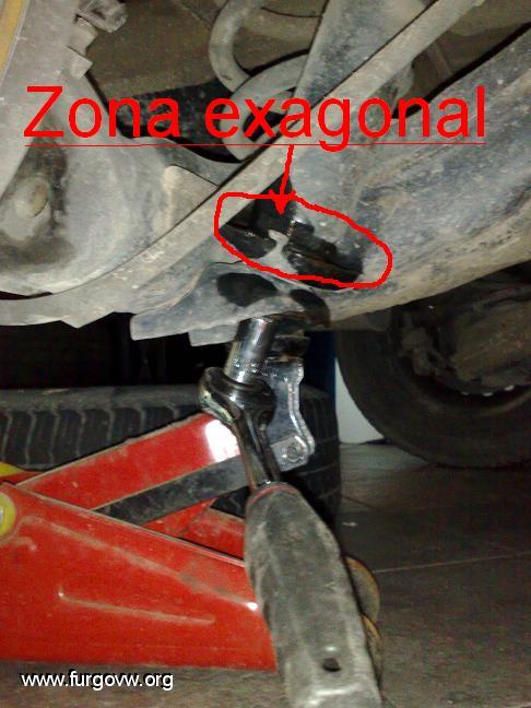

pepe yanes
Efectivamente, ahí hay una zona que parece exagonal, pero es octogonal o incluso de más lados. En cualquier caso, yo creo que podré meter algo en esa zona (un destornillador) para bloquear el cuerpo del amortiguata. Ya te contaré
Eudi
Puedes usar un pico de loro, yo lo aguanto con eso y luego aprieto con la carraca.
