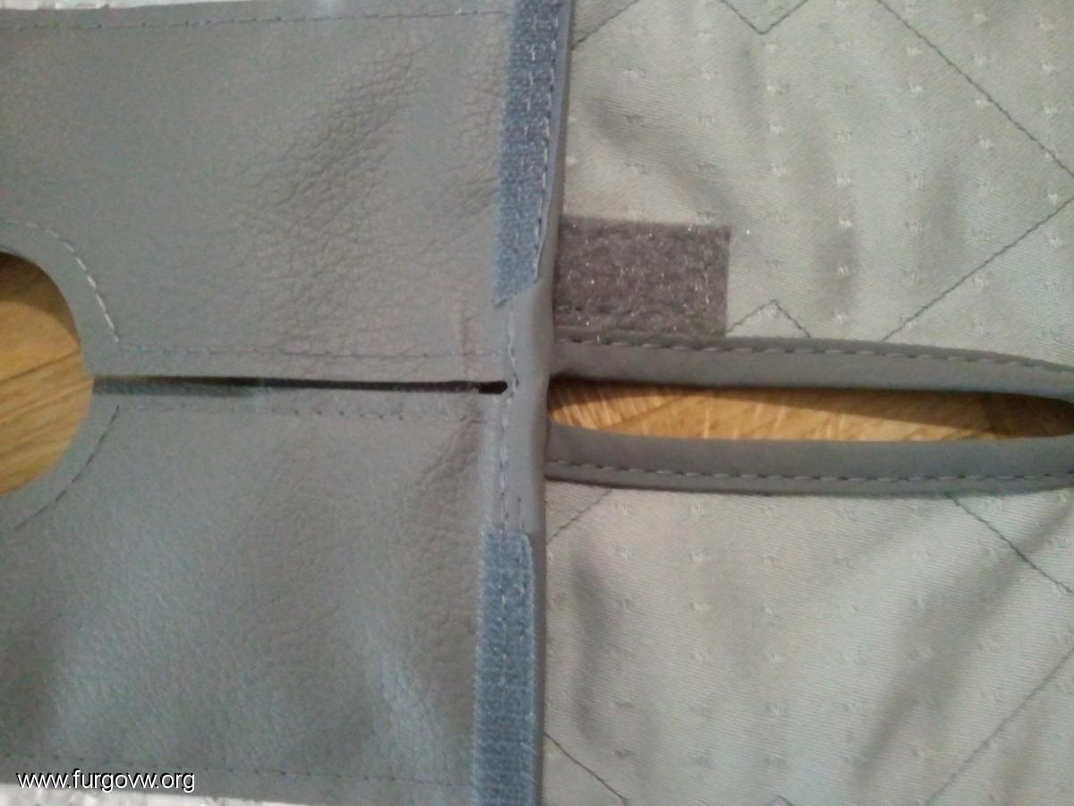

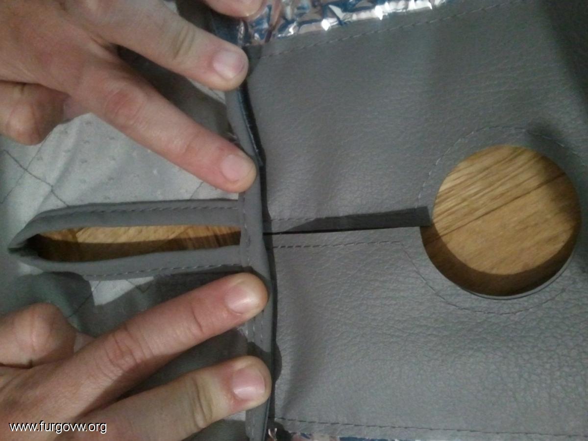

Dipupivan, el mio también trae el velcro de la zona alta que comentas, pero en ese agujero digamos que la parte central que queda entre el agujero del térmico y el agujero de la tela esta cosido y eso me imposibilita poder introducirlo o mejor dicho rodear el retrovisor. Pongo 2 fotos por si os siven de aclaración. Si necesitáis más fotos me lo decís y los añado.
Saludos, y gracias por vuestra ayuda!!
aulux
Buenas,
Me han respondido desde Brandrup que se trata de un error, la zona indicada en las fotos no debe de ir cosida. Me han dicho que me enviarán nuevos térmicos.
Saludos y gracias por vuestra ayuda!!
DipupiVan
Hola aulux, ya veo que te han respondido los de Bandrup,
efectivamente, esa zona que indicas debe de estar abierta y con una "pestañita" de velcro para cuando rodeas el soporte del espejo a la hora de poner y quitar.
