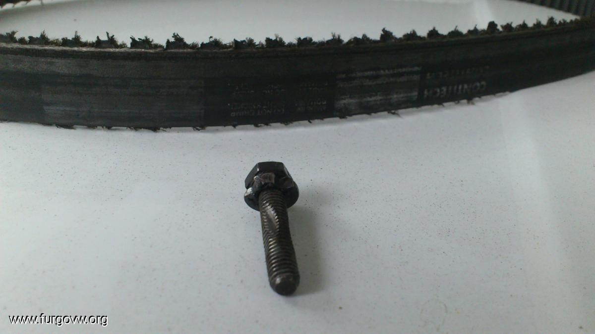

El 7 de abril, peta. La fikifu peta. Bajamos de casa a la costa, unos 15 kms y sin ningún problema. A la vuelta de la playa, intentamos arrancar y le costó bastante. Me quede muy mosca. Nos movemos un poco, aparcamos, damos una vuelta y volvemos a la furgo. Intentamos arrancar y nada. Con unas pinzas que nos deja una chica que pasaba por ahí, conseguimos arrancar.
Al día siguiente imposible. El mecánico la abre y nos lo diagnostica: junta de la culata, por desgaste. Le pregunto si este desgaste se puede hacer en con los 1500, y me dice que no. Pero todo no queda ahí: El caso es que hemos tenido suerte: encontraron un tornillo que rozaba con la correa de la distribución que esta cambiada más o menos el 25 de setiembre. El estropicio que hubiera hecho es la o***a!! Asi que en realidad tenemos que estar contentos de que nos pasara esto...

como ves este es el estado de la correa. Cuanto cuesta un cambio de correa? Esto no es reclamable?La averia me la estoy mirando de otra forma: si no se llega a romper la culata se rompe el motor: quien responde ante  esta situacion?
Y lo de la junta, pues lo dicho: no se hace de un dia para otro.

Lo de la culata si se puede hacer en muy poco tiempo, con un calentón importante la junta se va a la mierda, por eso te digo que, con el tiempo que ha pasado, no creo que puedas demostrar que no se ha averiado por tu culpa, aunque tu sepas del cierto que no es así. Pues la correa depende donde vayas a hacerla, de turismo con un amigo he hecho un par, precio del kit unos 150€, en taller por mi zona siendo no oficiales 400€. Y lo del estado de la correa lo mismo, después de haber pasado 6 meses ¿como puedes demostrar que es un vicio oculto de cuando la compraste o te a pasado a ti por no se que motivo?

el tema de la correa... tengo la factura de la pieza y un correo en el que el me exlica que se la cambio un amigo, asi como un post en el hilo en que vendia la furgo; la responsabilidad ahi es muy demostrable.
En lo que a la junta se refiere, me remito a lo que me han dicho el mecanico y los que arreglan la culata; Entiendo tu punto de vista, que es el de demostrar, en terminos juridicos. Y es comprensible.
