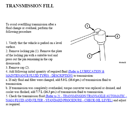

Tengo la ficha del servicio que he cogido a través de sprinter-source.com
Bien... a ver si me entero porque yo de todo esto estoy pegado.... Si vacías por gravedad con cambio de filtro, echas 5 litros... si vacías por completo serían 7,7 litros

A ver sin trae tapon de drenaje el convertidor de par q segun la ficha esa q he puesto, lleva...aunque he leido q como venden esto rollo para toda la vida, lo han quitado y lo extraen con un chisme especial
