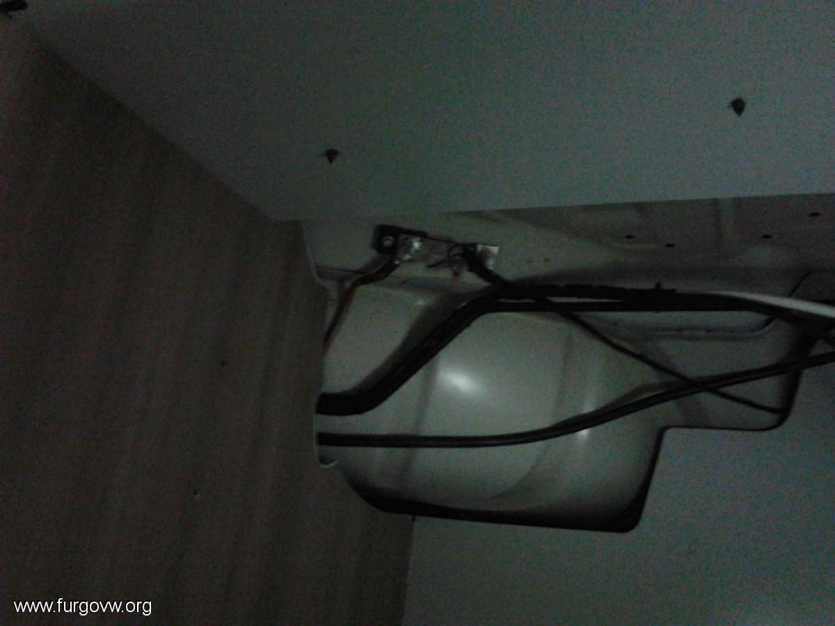

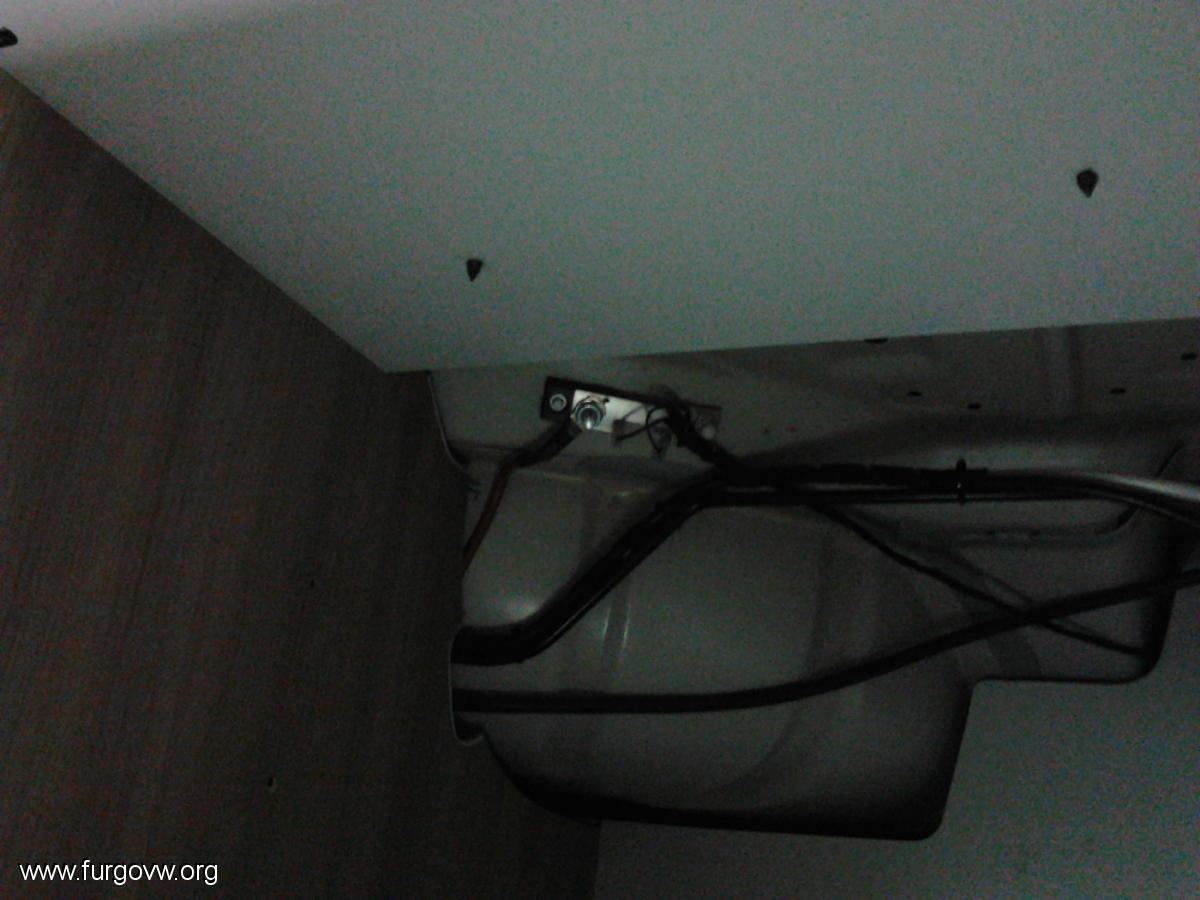

Tengo un Cali T5 de Mayo de 2011, como se ha publicado bastante sobre los problemas generados por la mala instalación de las masas, esta semana santa, me animé con un colega a reforzarlas. Una vez desmontado el frigo, me he llavado la grata sorpresa de que han cambiado la situación del shunt, instalandolo directamente en el paso de rueda, o sea directamente a la carrocería del vehivulo. Intentaré adjuntar unaa fotos que hice con el móvil. De todas forma agradezco al resto de foreros la cantidad de información y la calidad de la misma. un saludo.

Perdonar la calidad, solo tenía a mano el móvil.

En principio yo no he tenido ningún fallo, desmonté la nevera para solucionarlo y me percaté de que ya estaba solucionado. Creo que han corregido el problema de las masas, pero el tiempo dirá si lo han solucionado definitivamente, ya que no solamente han corregido la posición y masa del Shunt, sino tambien la masa de la batería delantera.

Sí, es así, en las últimas T5 (a partir del restyling) ya llevan hecho el refuerzo de masas y anclan el shunt en el paso de rueda.

Mira si debajo del mueble de la fregadera aparece el tornillo de la masa de la batería delantera. En caso de que no aparezca, está modificado, puesto que al cambiar el Shunt de lugar, tambien han cambiado la masa delantera. Esta está situada debajo de la fregadera, en el piso inferior del mueble, y en la esquina derecha. Un saludo.
