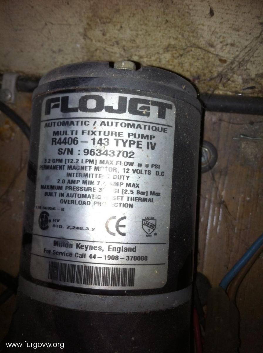

Hola chicos queria preguntaros por esta bomba la he visto en un desguace y me piden 30 € por ella y queria saber si estan bien esta marca y si esta bien el precio . Os pongo una fotillo que le pude hacer

Es una bomba muy buena. Segun tengo entendido. El precio buenisimo
Javicu
Ah. Ademas creo que tiene presostato y proteccion termica incluido.  Se parece mucho a la shurflo que yo tengo y va genial

He encontrado las caracteristicas de este modelo :

Cita de: Javicu en Abril 04, 2013, 00:33:20 am
Que funcion tienen ambas cosas  ??? , perdona mi ignorancia jajaj
Javicu
El presostato es para parar la bomba cuando llega a su presión máxima y para encenderla cuando desciende de un valor. Es decir abres el grifo y se enciende , cierras el grifo y al ratito se para.
La protección térmica es por si te quedas sin agua y la bomba no coge presión, entonces se calienta y para que no se queme tiene una protección que la para.
