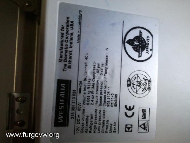

Adjunto foto de la placa de características de la nevera
  Agradecería que alguien me iluminara un poco sobre lo expuesto. Saludos
