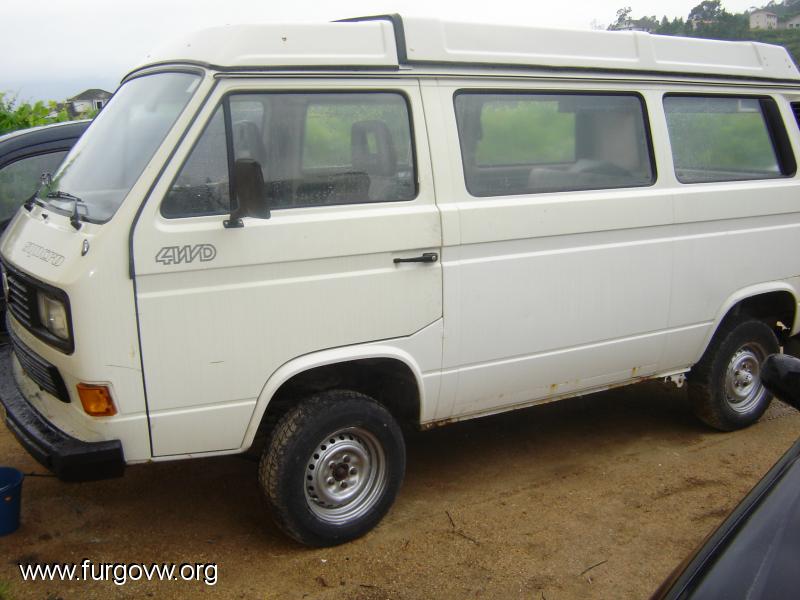

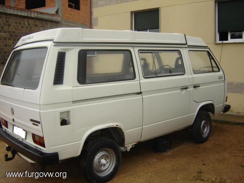

Estas son unas fotos del día que la compramos........creo que no las había publicado...
era muy parecida a la tuya jota......

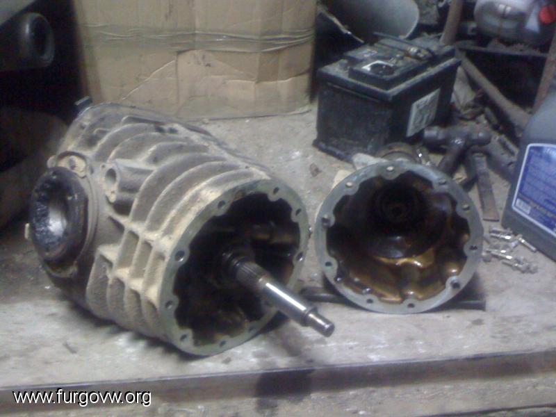

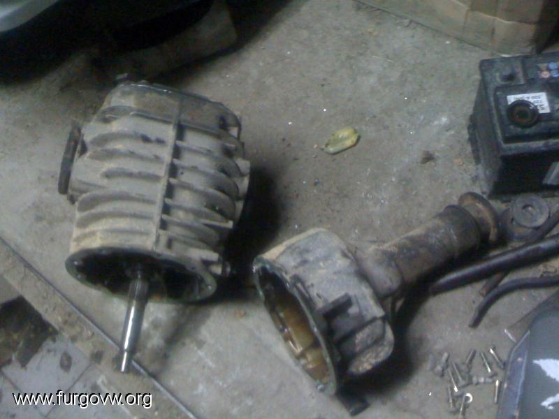

Después de todo el trabajo de chapa y pintura realizado le iba tocando a la mecanica...... me temia que el visco estuviese pegado haciendo que desmontase la transmision en su momento para poder seguir viajando con la furgo, y con la ayuda de un buen amigo mecanico nos hemos puesto manos a la obra con la transmision....
Como no me acordé de hacer fotos como abrir un brico como tal, cuelgo algunas fotos del proceso...... :)

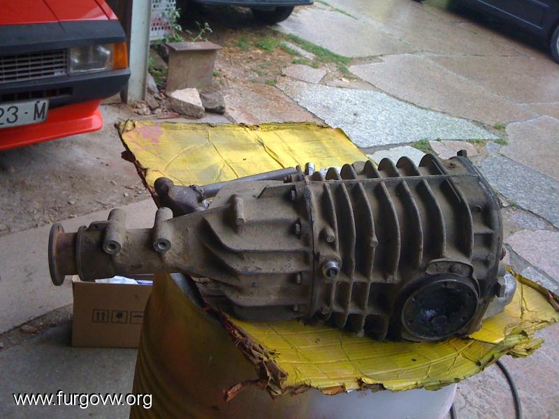

Primeramente hay que retirar los palieres delanteros, transmision y finalmente el diferecial....

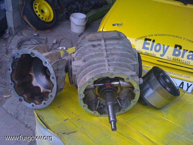

Así es como nos quedaría el diferencial una vez abierto y retirado el visco....

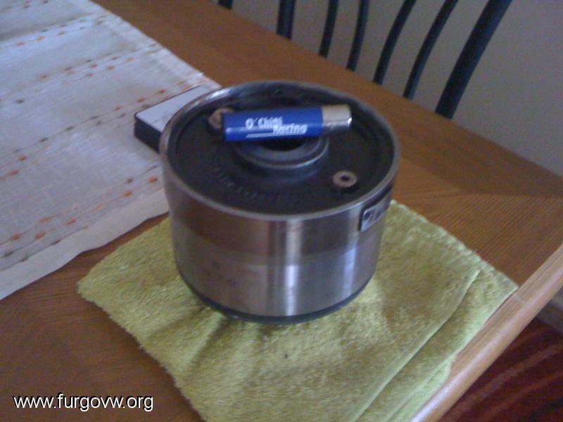

Esta es una foto del visco con un mechero clipper para que se pueda tener una referencia de su tamaño...

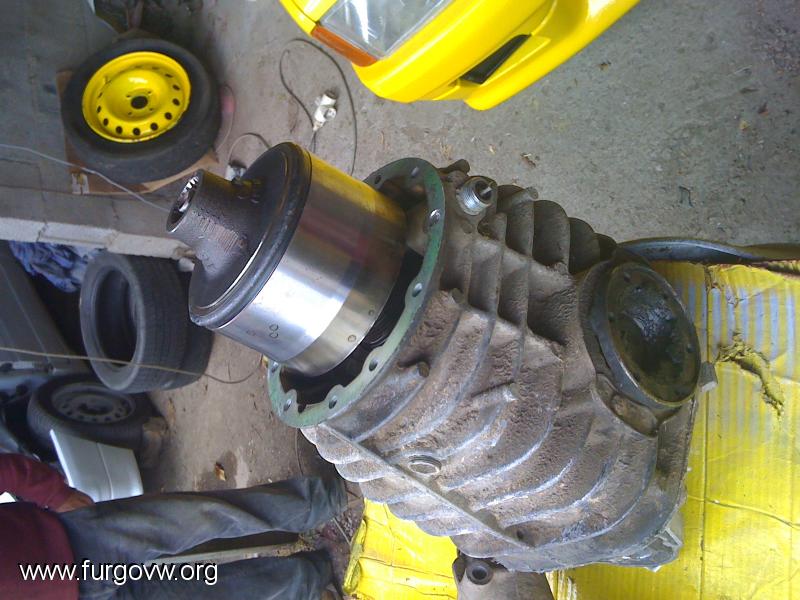

Aqui vemos el diferncial con su nuevo visco antes de ser cerrado e instalado...
Aqui se puede ver el visco en su posicion dentro del diferencial delantero...

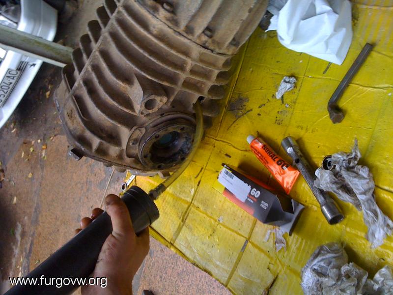

Finalmente el diferencial se cerraria con sella juntas, como el que se utiliza en las juntas de culata....
Se le añade la valvulina...
Todo esto se vuelve a colocar en la furgo, momento que se aprovecho para cambiar guardapolvos de palieres asi como engrasar todo de nuevo.....
Y después de hacerle un viaje de 1500 km va de lujo..... ;D
