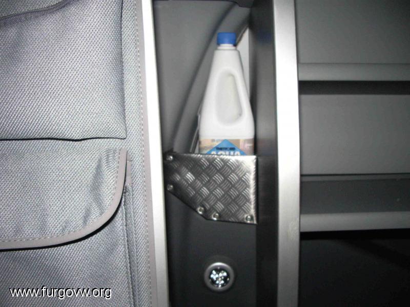

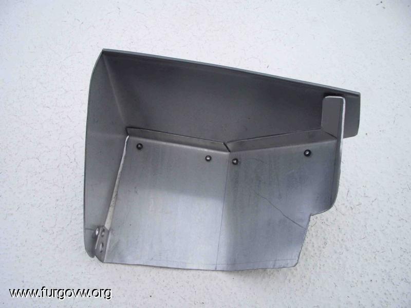

Otro brico fácil para aprovechar el espacio del mueble giratorio,hicimos una plantilla y la transportamos a una lamina de aluminio, después de desechar una con lámina adhesiva,esta la pintamos con el color de los muebles.

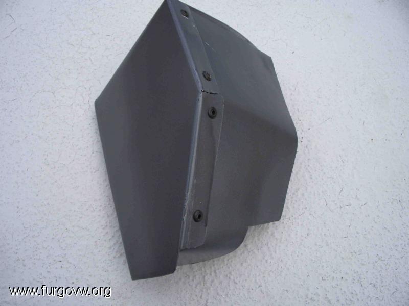

Esta la desechamos y hicimos esta otra
que vista por el otro lado queda así
y la colocamos solo con la sujección del tornillo que sujeta el mueble,no lleva ni más agujeros, solo con el original y queda bastante fuerte y ajustado.
Hemos puesto una botella de 2 litros de Aqua Kem pero se puede colocar otra cosa.

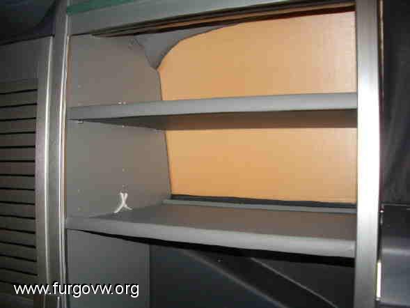

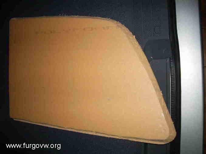

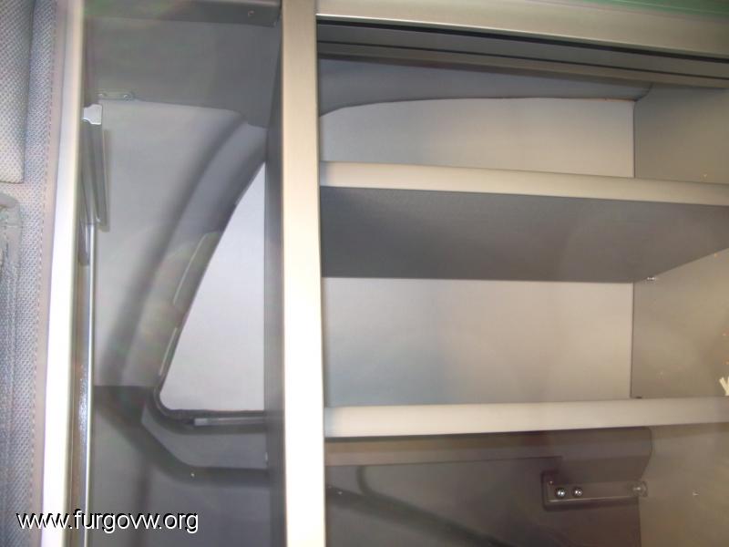

Antes de hacer esta caja,aislamos el cristal, con Polyfoam y una plancha de cartón piedra pintada en gris
