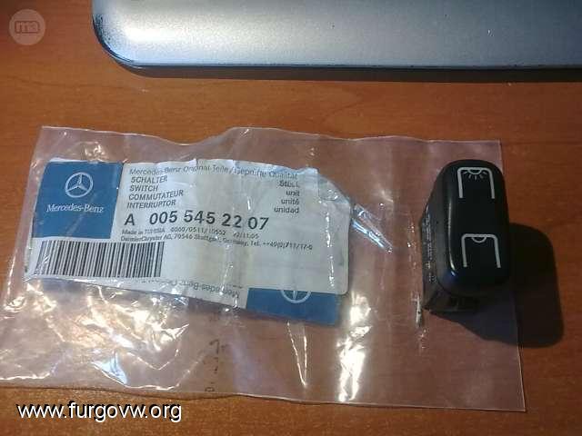

Apelo a este foro de sabios para resolver dudas sobre mi v220 CDI, w638.
Respecto de la iluminación interior, tengo dudas sobre el funcionamiento de la luz interior. Para que se enciendan las 4 posteriores al abrir la puerta corredera o la posterior, el pulsador del tablero debe estar en la posición superior? En qué posición de las tres deben estar los interruptores de las luces?

Te hablo de memoria...
Cada uno de los 4 plafones lleva varias posiciones
Siempre encendido, condenado puertas, siempre apagado...
Desde el selector del salpicadero arriba enciendes luces (aun con puertas cerradas).
Medio apagas(aún con puertas abiertas) inferior activas condenación puertas.
De forma que para que se enciendan con puertas tienes que dar permiso desde salpicadero...

De las luces interiores, en qué posición es condenada, delante, centro o atras?

Pulsando superior siempre encendidas, medio siempre apagadas. Inferior condenadas a puertas
