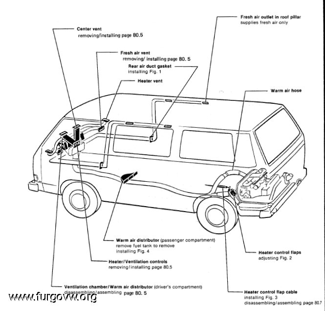

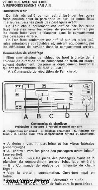

el tuyo es diferente el aire se calienta con los gases de escape por lo que cuanto más aceleres, mas gases, mas calor... te pego las instrucciones de manejo para aircooler en francés (se entiende bastante bien) y comprueba la trampilla del aire caliente del motor (heater control flaps) a ver si está bien regulada
los laterales parece que son sólo para aire fresco exterior (fresh air)

Muchas gracias compañero,este esquema y tu aclaración me puede ser de gran ayuda,pero es normal que solo eche calor por los pies y el parabrisas y por los frentes no?
