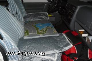

No se porque no sale el resto de fotos, lo volvere a intentar.
En esta foto se ven las paras de apoyo en los asientos, en micaso tengo tres asientos en la parte delanter, por lo que el apoyo es muy bueno, ya que la superficie del asiendo doble es muy grande.
en esta foto se ve como el tablero que hace de somier de la cuna tiene la forma del salpicadero y se mete dentro de la guantero para impedir que vuelque.
En las utimas fotos podeis ver la forma del tablero y como queda todo plegado, mediante las bisagras en patas y barandilla, eso si pesa un kintal, pero se puede transportar codamete encima de la paarte trasera de la cama, ya que plegado queda practicamente plano.

Neidas,
Nosotros tenemos una California T4 y como puedes ver en las siguientes fotos del mensaje que puse en la página anterior, no hay problema con la palanca de cambio.
Sobre lo de apoyar en la puerta, yo miraría de evitarlo, por el peso ahora no pero cuando tu peque ya no sea tan peque y tenga cerca de 10 años y pueda dormir todavía delante pero pese más de 9 kg...
También porque si se soporta sobre las puertas, no podreis abrirlas si necesitais acceder a alguna cosa de la parte de delante.
Si te fijas bien, los que venden hechos no suelen apoyarse en las puertas.
Salud.

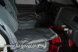

pues aquí mi aporte asi de paso se revitaliza el hilo
enfrentamos los asientos delanteros y los nivelamos (desconozco si se puede en todas las furgos , en la V230 si)
se necesita una cinta de mochila larga
y en la parte de abajo sacamos un tornillo de cada lado y lo sustituimos por un cáncamo para coger la cinta , tensamos el conjunto y ya esta.
con una saco de dormir de cochecito delos que vienen preparados para pasar las cintas de los arneses pasamos la cinta de la mochila
