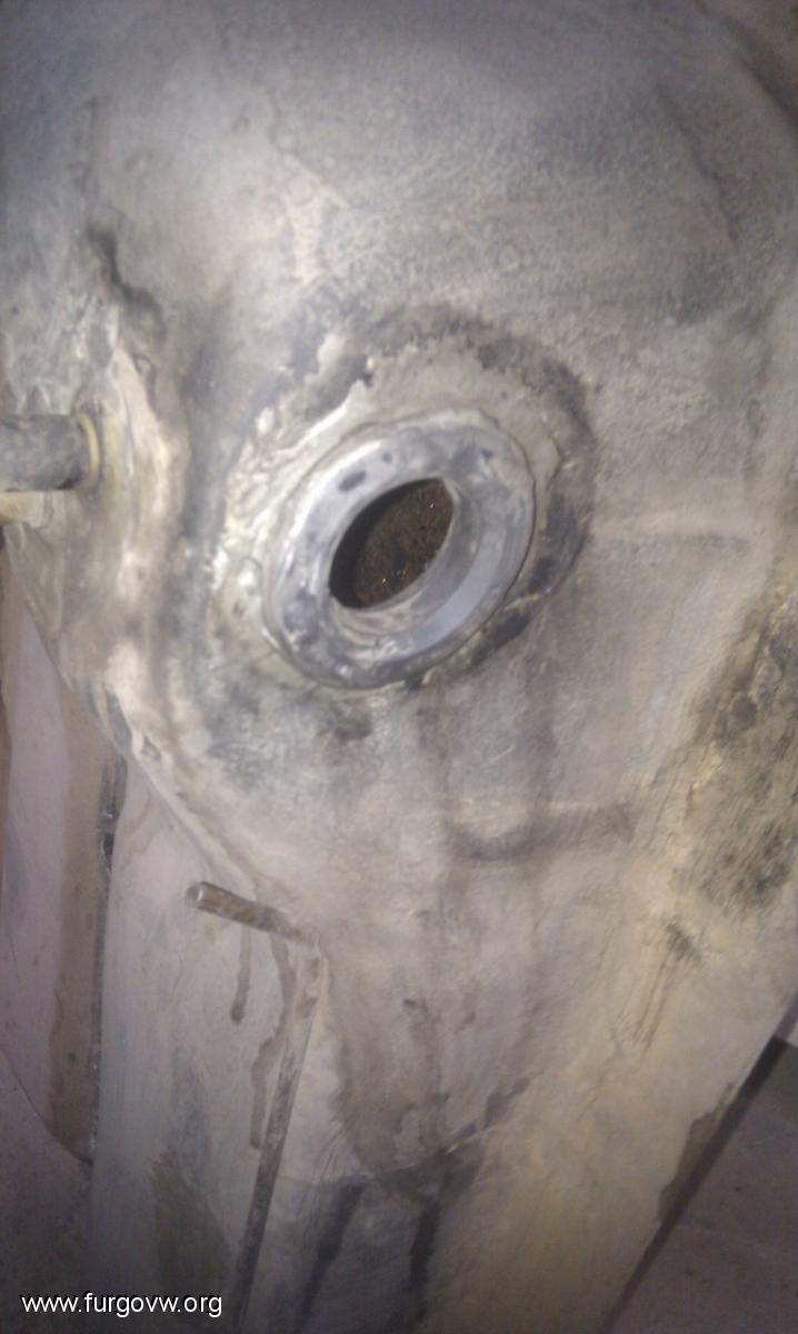

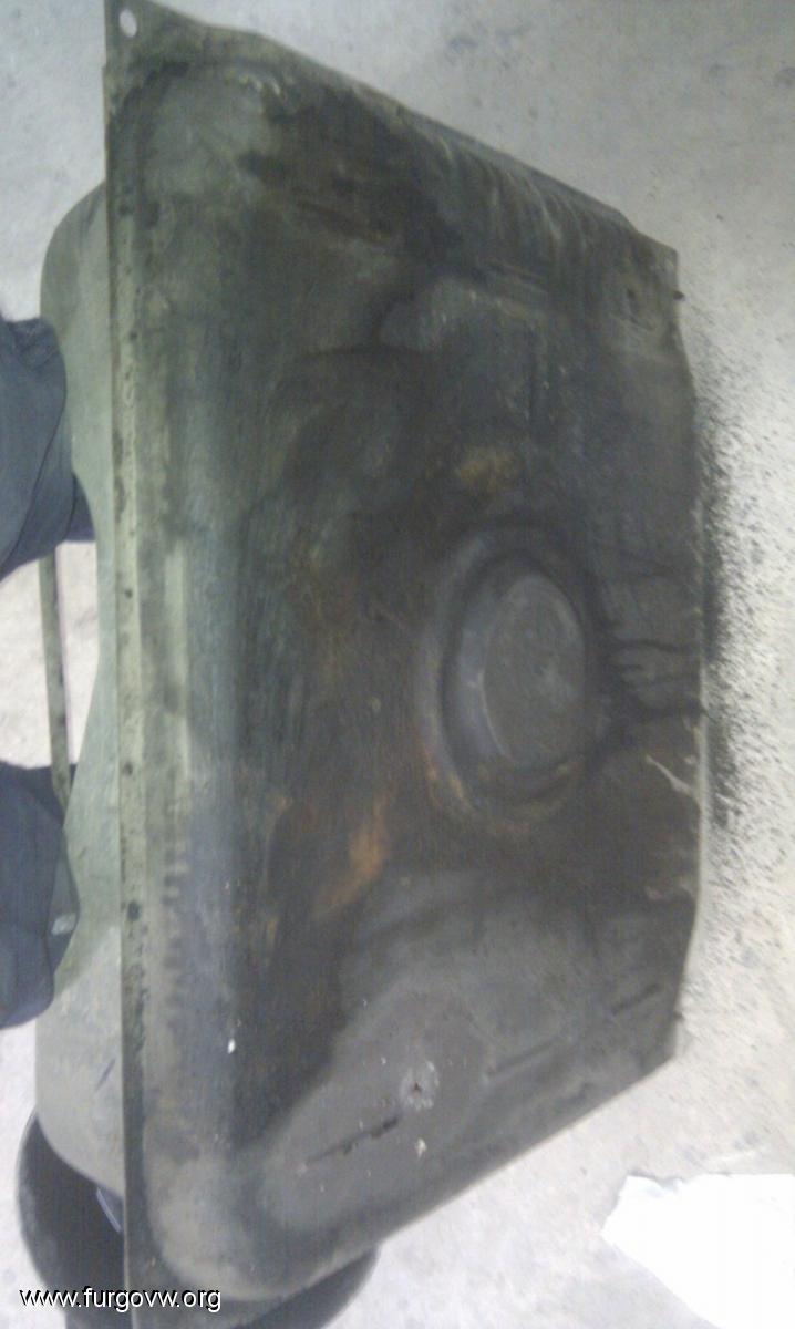

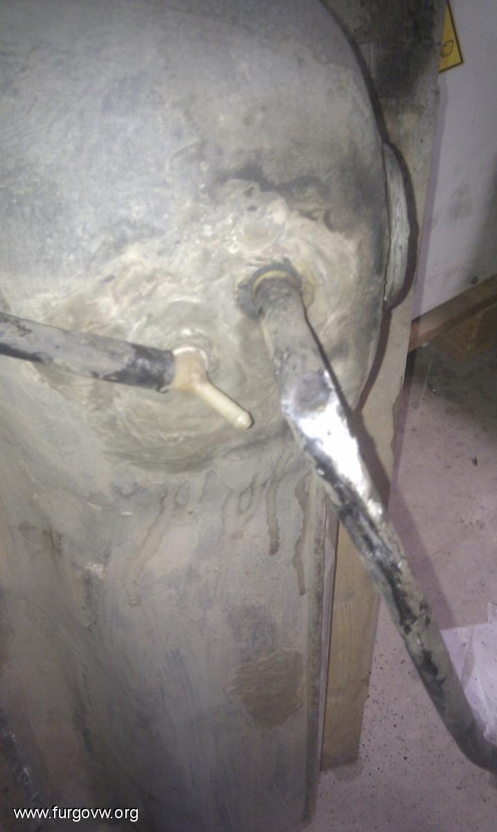

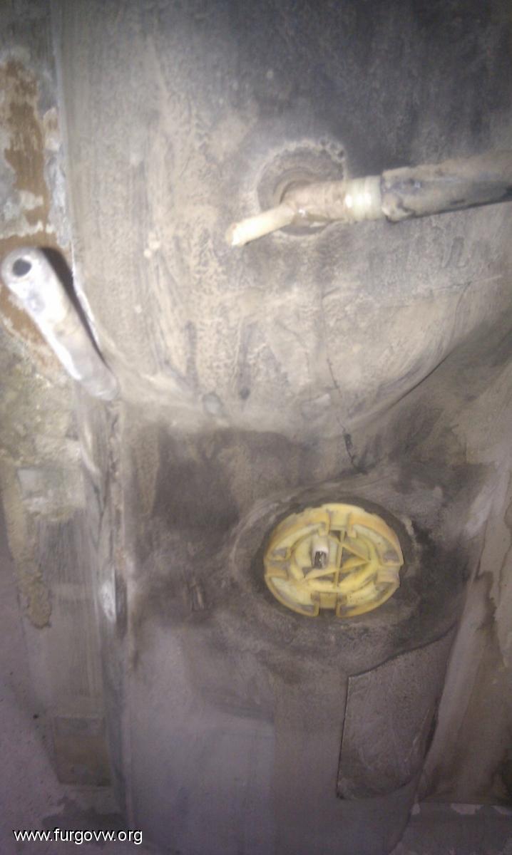

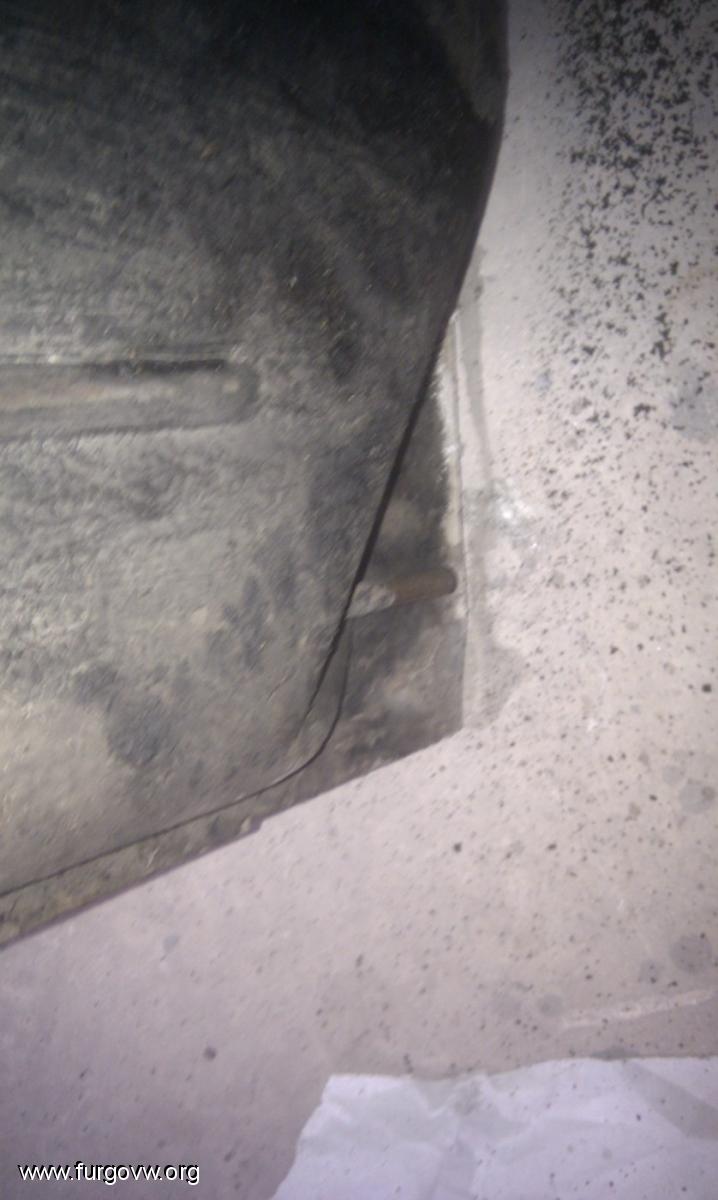

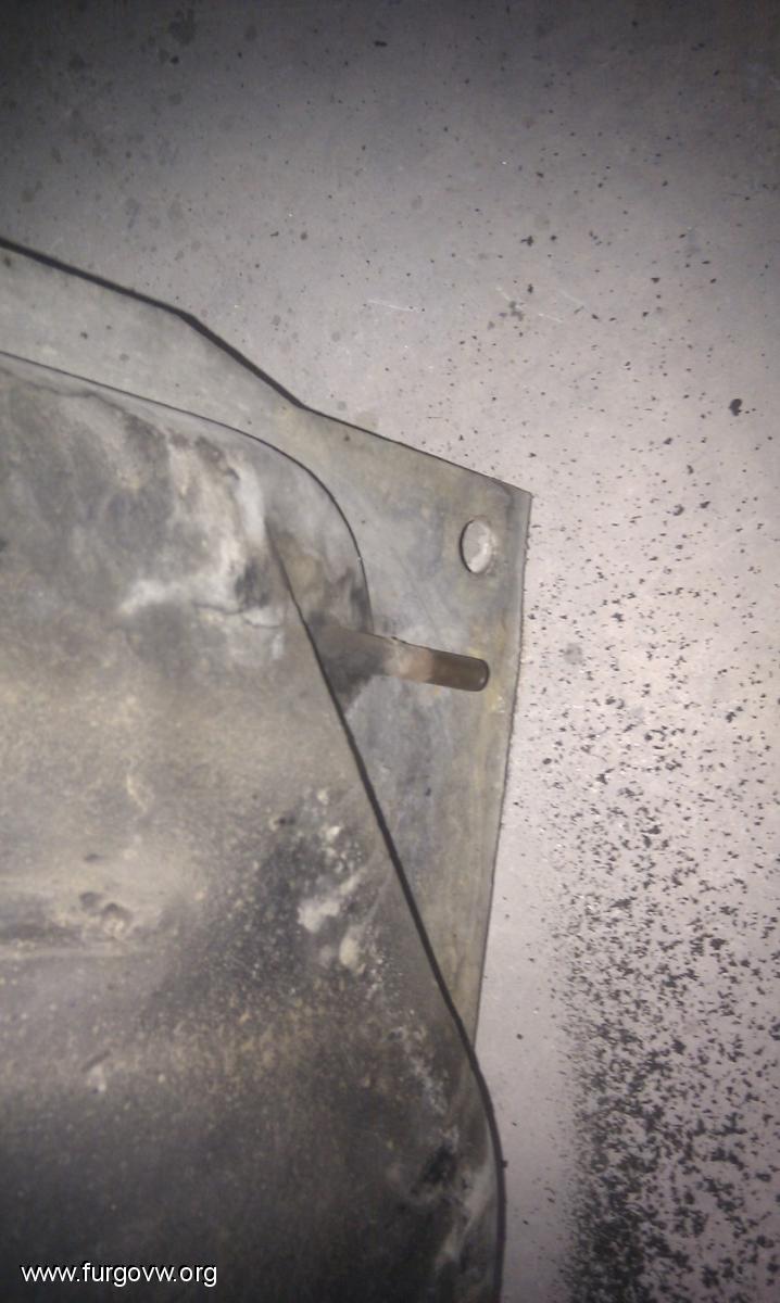

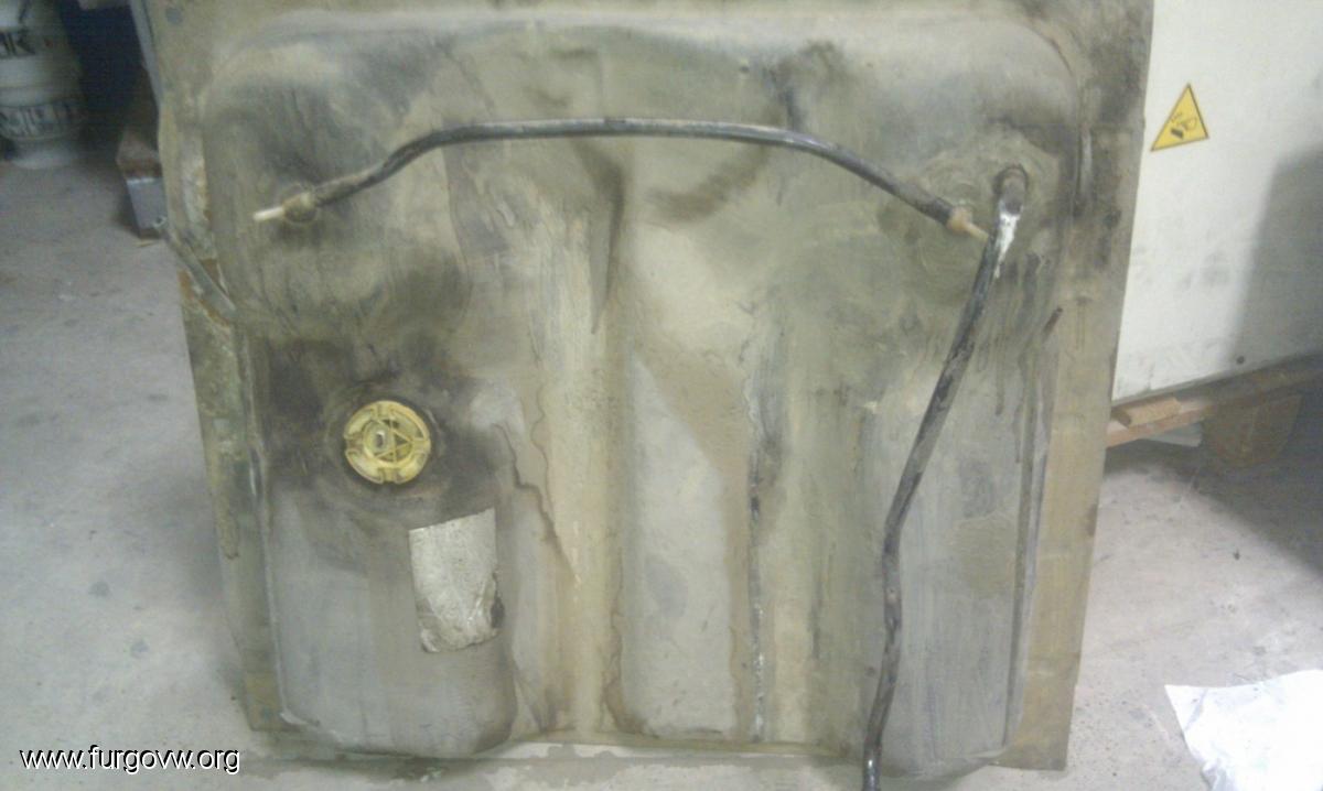

Buenas tardes:
Necesito que me echéis un cable...
Toca cambiar el depósito de gasolina, al desmontarlo porque tenía un poro, resulta que tiene más de los necesarios, y hay que pasar al plan B, mas caro, de comprar uno nuevo.
Llevo motor GW (en realidad es un DG al que le cambiaron carburador por inyección), matriculada en Alemania el 26/09/1985
Ahora viene el dilema ¿que depósito llevo?
Buscando no solucionas mucho porque en Serialkombi los dos que podrían corresponder
http://es.serial-kombi.com/volkswagen-transporter-1980-1991-deposito-de-gasolina-y-o-diesel-1980-7-1985-N310408.html, y
http://es.serial-kombi.com/volkswagen-transporter-1980-1991-deposito-de-gasolina-y-o-diesel-8-1985-1991-N310407.html, son iguales en foto.
Con las fechas va tan justo que tengo dudas respecto fabricación y matriculación, no sea que esté fabricado en julio, o antes.
Vas a otro distribuidor y:
http://www.mecatechnic.com/zoom.asp?code0_ref=T25&produit_ref=KC47100&langue=ES
http://www.mecatechnic.com/T25_KC47104_ES_Reservoir-a-carburant-60-L-pour-Transporter-Essence-21-Injection-85--92-251201075AH---.htm
Y tengo mismo problema con las fechas y dudas respecto el tipo de motor, si bien en este distribuidor se parece más fotográficamente al segundo, por las varillas soldadas laterales.
Sinceramente, no le veo tantas diferencias entre unos depósitos y otros.
Os dejo unas fotos por si sirven de aclaración. Muchas gracias.

Hay dos tipos de depositos como planteas, anterior y posterior al 85, creo que la diferencia, que te lo confirmen con mas seguridad por lo del año, en el diametro de las bocanas de llenado donde van acopladas las tomas de combustible y algun pequeño detalle mas, practicamente son iguales pero hay pequeñas diferencias.
http://www.justkampers.com/vw-t25-parts/t25-fuel-tanks-filters-hoses/251-201-075-ae-fuel-tank-48mm-filler-for-t25-models-1985-1992.html
http://www.ebay.es/itm/VW-Bus-T2-T3-Tank-fur-Benziner-mit-Einspritzung-Kraftstofftank-48-mm-NEU-/130846960889?pt=DE_Autoteile&hash=item1e77162cf9
http://www.ebay.es/itm/KRAFTSTOFFTANK-EINSPRITZER-DICHTUNG-VW-TRANSPORTER-T3-BUS-1-9-2-1-BJ-82-01-92-/300857615824?pt=DE_Autoteile&hash=item460c82e5d0
http://www.ebay.es/itm/KRAFTSTOFFTANK-DIESELTANK-DICHTUNG-VW-TRANSPORTER-T3-BUS-BIS-BJ-08-85-/390538165058?pt=DE_Autoteile&hash=item5aede37b42
en los dos ultimos veras que hay 2 diametros diferentes de la entreada de la boca de llenado, uno de 48mm y otro de 68 mm.
