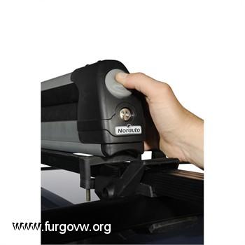

El sistema que os comentaba, que no se si podré utilizarlo en mi baca, es este. No se si es un accesorio, o un tipo concreto de baca.

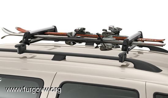

Que yo sepa tienes dos opciones, te pongo una foto para que lo veas
Yo creo que es el que te vale.

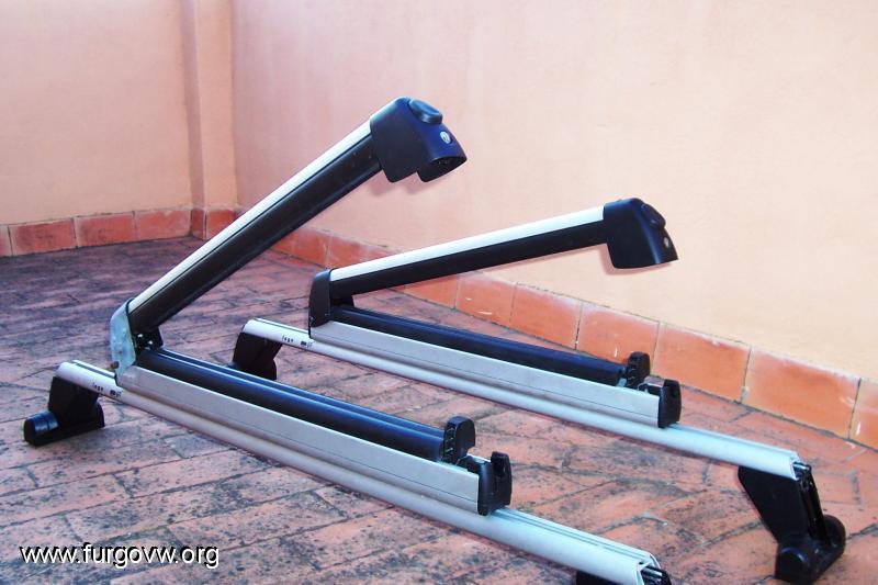

La otra opción es esta que la sujeción del porta va como por dentro de la barra.
En cualquier sitio que vendan portaskis lo ves sin problema.

Muchisimas gracias gorru! Me pasaré mañana por norauto aunque sea para tantear el mercado...

Si las vas a atar con eslingas ten mucho cuidado con loas cantos de la tabla porque podrían cortar la eslinga. Lo mejor es un portaesquís como los de las fotos.
