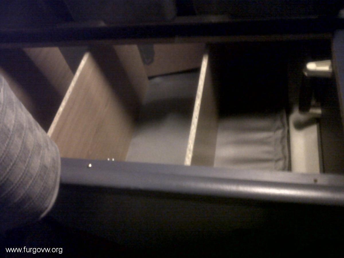

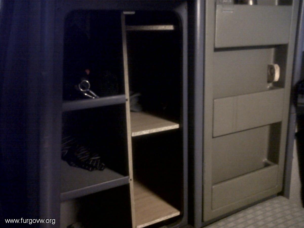

primero coloke las valdas y distribui el armario a mi gusto, dejando en la parte inferior un cajon ciego para la herramienta o para llevar cosas k se usen pocas veces, yo por ejemplo llevo herramienta y la funda del techo, en esa valda se colocan unas bisagras y listo, es como un cofre.
por cierto, otra cosa k hice fue kitar el platico k viene en la parte posterior, asi tengo acceso desde 3 puertas.

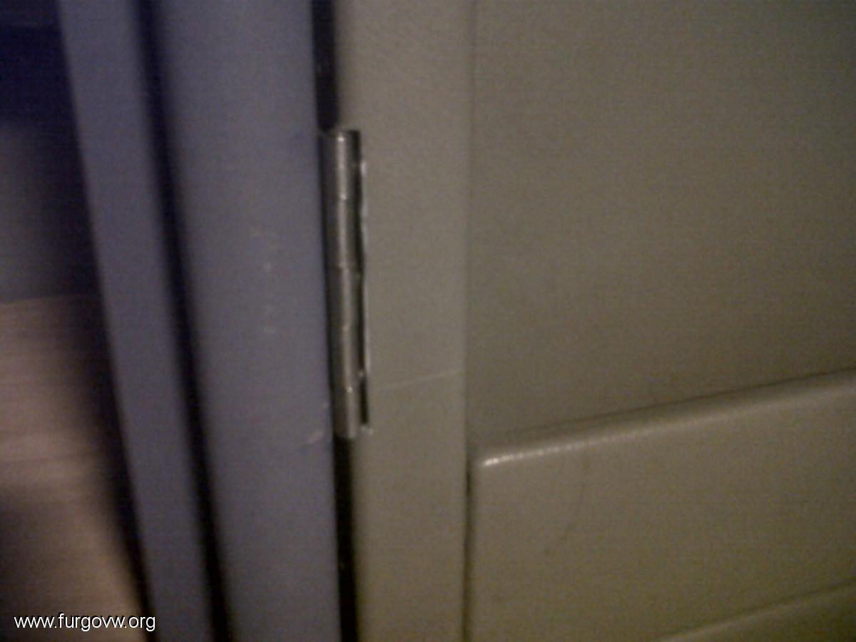

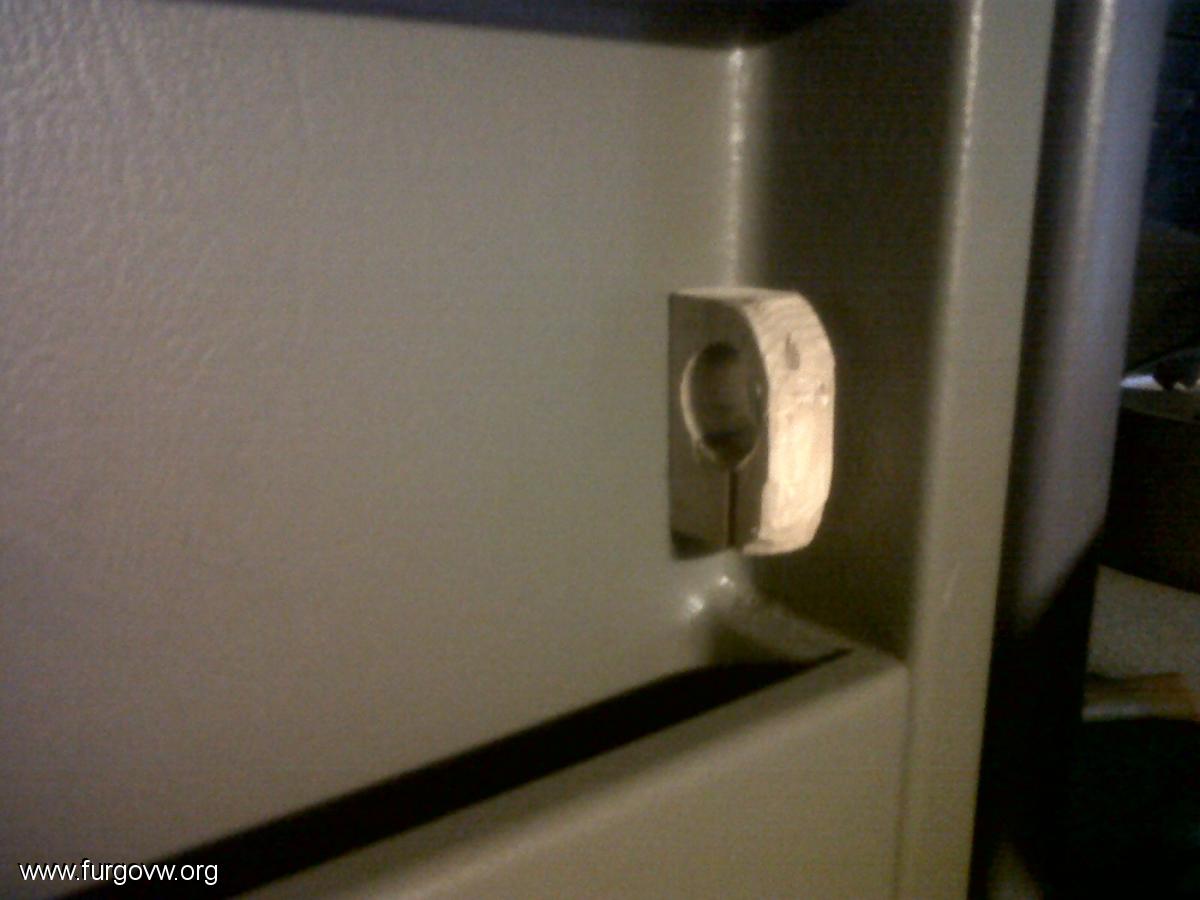

lo siguiente k hice fue colocar unas bisagras en la pieza de plastico k hay entre medias y un cierre con un tirador, asi lo utilizo tambien de puerta, y el cierre lo tengo puesto con un cierre de rodillos de los tipicos de los armarios, ahora mismo no tengo fotos, a ver si me acuerdo y las hago....
