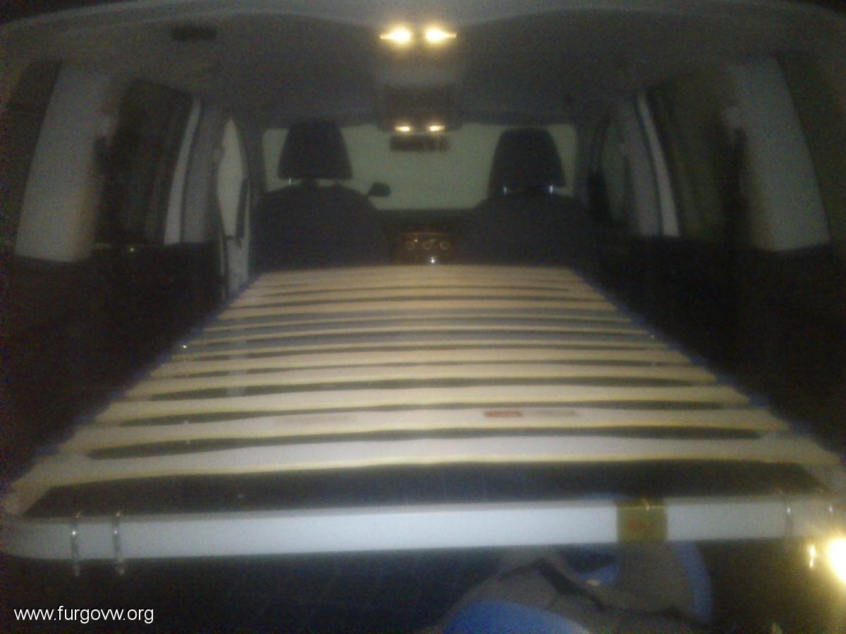

La idea viene de cuando andas moviéndote de un lado a otro, y no quieres como es mi caso abrir el portón, sacar el potti y montar el circo de turno cada vez que paras a dormir. Cómo llevar el Potti bien sujeto durante el viaje, y que al parar puedas moverlo libremente sin que ningún cacharro te moleste, pues así:
Tornillos de cabeza plana que entren en el carril:
Taco de madera con hembra y mariposa:
Tornillos más taco sujetos por mariposas:
Y pulpos de lado a lado bien tensos, y poniendo el Potti contra el asiento-cama:
Resultado:
