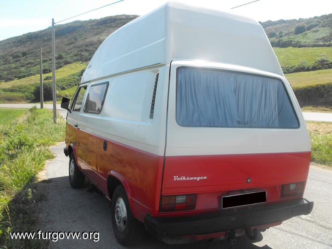

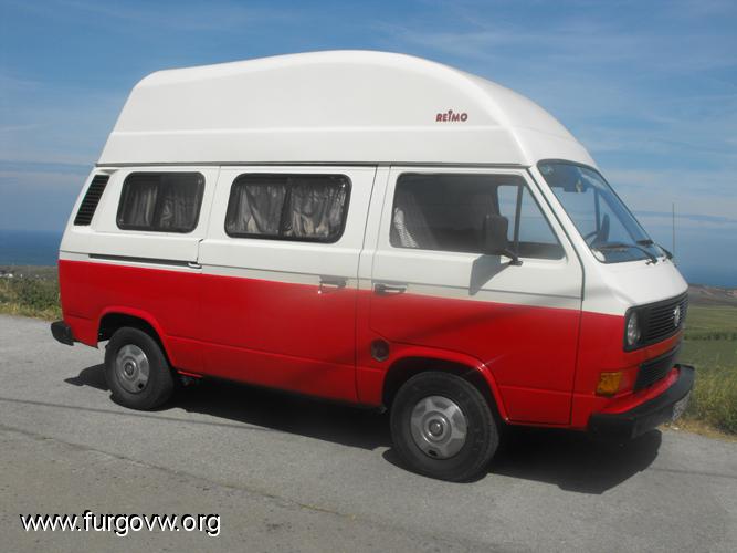

En las fotos de la presentación, me la encontré de esta forma, y poco ha cambiado de momento:

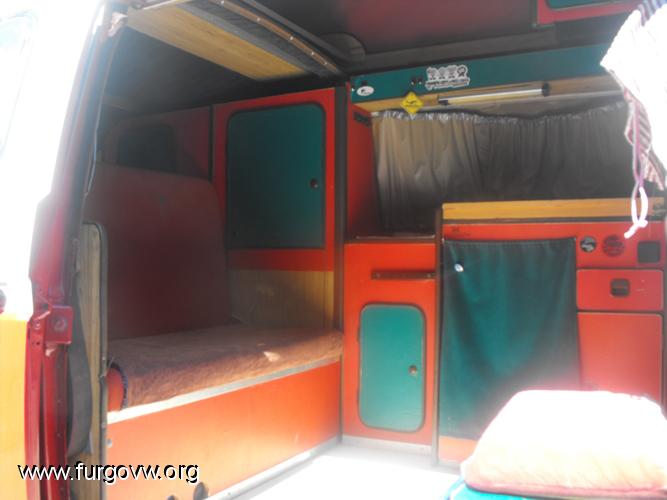

Nosotros le vamos cambiado las cosas poco a poco...tenemos tableros de contrachapado de 14mm(12 de contrachapado+2 de sintasol ya pegado) y planeamos modificar algunos muebles, ya que los que hay son artesanales hechos a mano.
La cama es extraña, está elevada cuando está en modo cama, y eso tiene cosas buenas y malas. Lo malo, que está demasiado alto y impide poner altillo. Otra cosa mala es que no tiene un sistema como los de las multivan, que creo que parece más sencillo. Lo bueno, que al estar en altura, en el maletero no tienes que quitar las maletas para dormir, hay siempre un espacio minimo que no se modifica.Que opinais de intentar ponerlo a lo multivan?

Desde las alturas se le ve mona:
