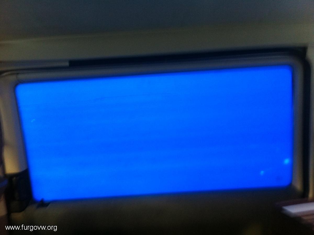

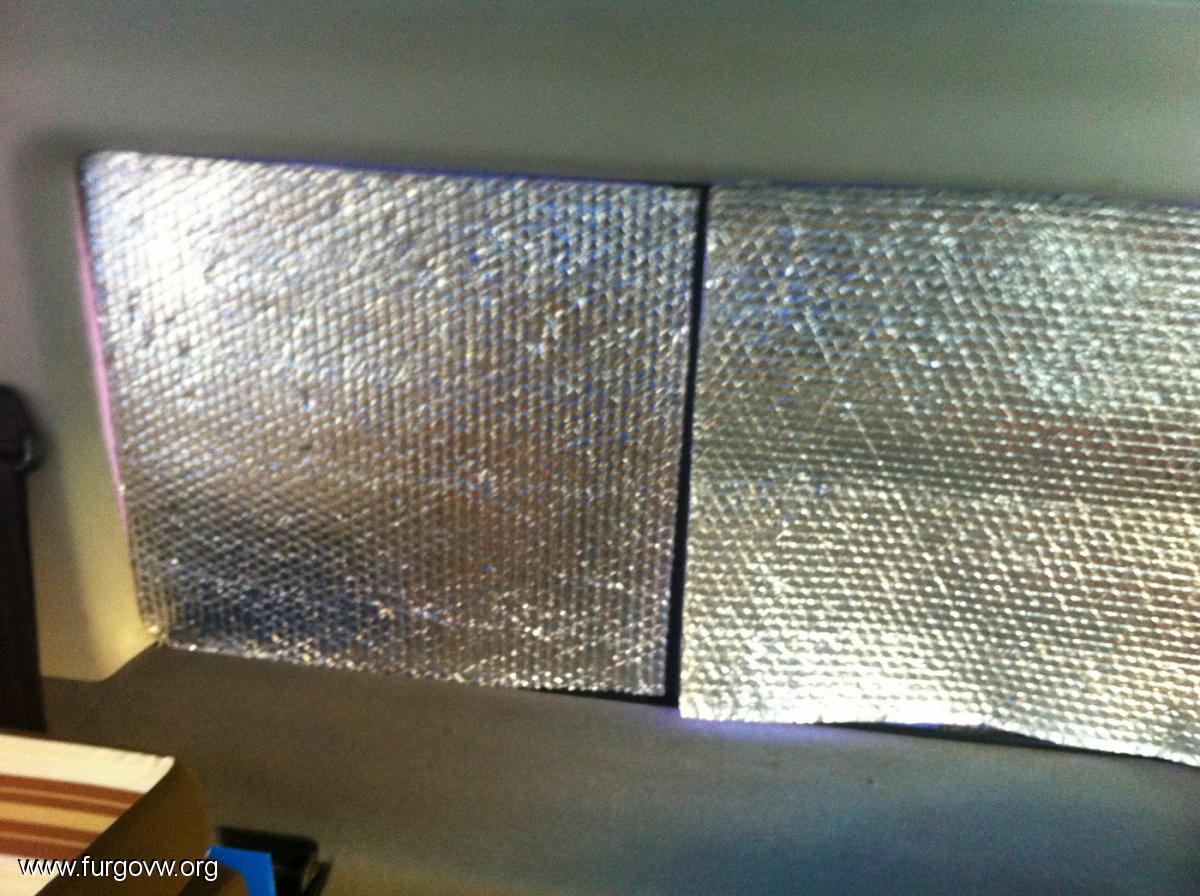

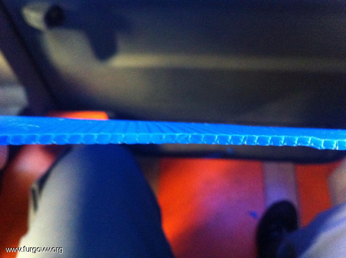

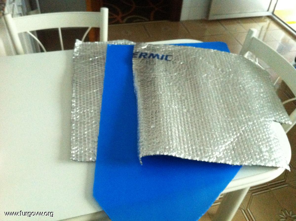

bueno pues como digo,estoy "fabricando" unos aislantes termicos para las ventanas de mi t4, con unos aislantes termicos,y unas planchas que tienen como una especie de camara de aire, los aislantes son de leroy merlin,las planchas son de la fabrica donde trabaja el viejillo, las utilizan para separacion de piezas etc... he pensado, que si pongo quizas una capa de aislante, plancha de pastico con camara,y otra capa de aislante todo ello pegado, y luego con ventosas a las ventanas,quizas sea mejor que nada,os contare el resultado .loco2

La verdad es que no sabría decirte el precio del aislante ya que fue lo que sobro de una obra en casa lo único que puedo decirte es que es de leroy merlin, y el resultado es bueno, yo la verdad es q estoy contento.

Estan perfc!! Lo unico k no m mola esk son rigidos , yo buscaria algun material interior mas elastico per la idea es 100 x 100 wena .palmas
