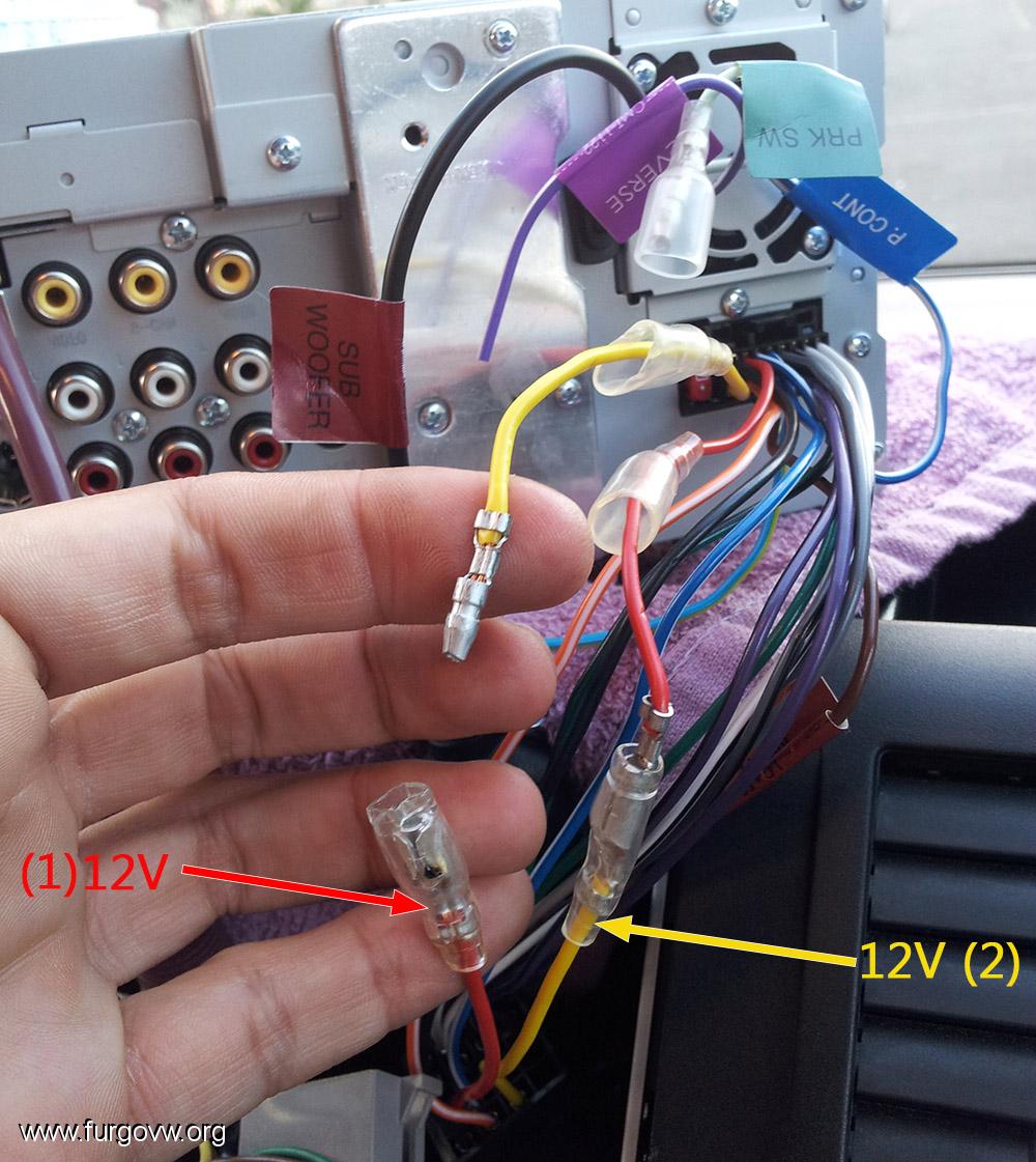

No le llegan los 12V a la radio de mi Cali... y no enciende.
Tengo un problemilla con la radio de mi cali, resulta que de la noche a la mañana dejó de funcionar, la desmontamos y medimos la alimentación. Hay dos cables con los que se alimenta, rojo y amarillo. Por lo visto el amarillo es el de encendido, el que sirve para encenderla y apagarla. Y el rojo el que mantiene la memoria. Pues uno de ellos ha dejado de dar los 12V y la radio y el manos libres con bluetooth han dejado de funcionar.
Adjunto una foto donde se ven los dos cables, el (1) en rojo es el que ha dejado de dar 12V (se ve como ligeramente manchado de negro...como de una sobretensión) pero no encuentro el fusible que pueda ser el afectado. He medido los que están debajo de los botelleros y los de del capó del motor, la misma radio... y todos están bien... Alguien puede ayudarme, algún fusible escondido...??
La radio funciona, hemos puenteado los 12 v y enciende, el único problema es que no le llegan esos 12V..
Muchas Gracias!!

Hola, se me ocurre que tendras que comprobar si le llega corriente al fusible correspondiente a la radio que estará debajo del cenicero de la parte delantera, ahora mismo no se que fusible es exactamente pero es uno de ellos. y después comprobar si hay continuidad de ese fusible al cable amarillo. Supongo que te habras cerciorado  que el negativo, el negro esté bien.
MAYAGUAN
Hola, el fallo lo tienes en uno de los fusibles del manos libres que alimenta la radio. Avisa si no es así.
furgonetero
Yo diria que esa mancha negra es de un corto con el chasis. Posiblemente el roce de alguna arista habra perforado el aislante. El fusible esta bajo el cenicero tal como indica cuscus. Desconozco el numero pero te puedes guiar por las tarjetas que hay en la tapa de los fusibles.

Gracias por las respuestas! efectivamente al final era un fusible, pero como no encontré ninguno en mal estado bajo el cenicero, aproveché una revisión a la vw para comentarlo y me lo localizaron... cuando lo recogí entre una cosa y la otra se me olvidó preguntar donde estaba localizado el fusible, pero si vuelvo intento preguntar.
mamasita
Buenas,comprobaste el que hay en la radio...???El que se ve justo detrás del cable amarillo de la foto...???Saludos
