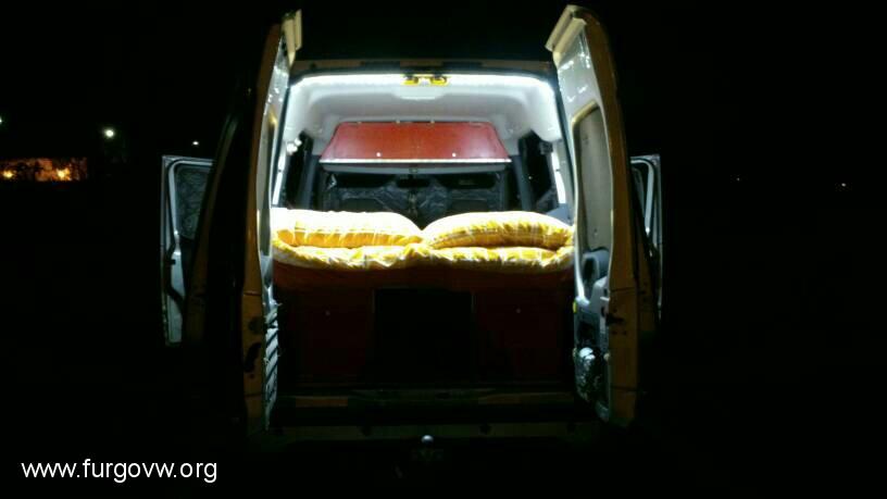

Hola.Llevo unos meses camperizando mi furgoneta. Ahora estoy homologando, Al se M1 tiene que ser turismo con reformas. y al ser tan caros los asientos dobles traseros homologables para los turismos he decidido homologar con el triple de serie y luego quitarle dejando acceso a los anclajes. He tenido que pensarlo mucho y espero que pueda pasar la homologacion puesto que para librar los cinturones de seguridad ha habido que darle muchas vueltas. algunas fotos.
primero fue vaciarla rastrelarla entera, meter tubo para elcableadoy aislarla con Lana de roca y luego aislante de aluminio sellado con cinta de aluminio.
pakflac
paneles de 5mm blancos contrachapado y techo con el mismo panel dado la vuelta con un tinte nogal y con friso de pino quitando el macho hembrado y dejando separacion entre ellas.
suelo he puesto fenolico de 16mm y parquet vinilico. en un lateral le hice una caja para la calefaccion( le he puesto una de desguace de camion webasto air top 2000, con un conversor de 12 a 24v y un termostato de los de acuarios para q se apague y se encienda  con rango de temperatura, todo esto buscando informacion por el foro)
pakflac
Cosa de la camperizacion : Bateria auxiliar debajo del asiento conductor, calefaccion webasto 24v, bases giratorias scopema, un fregadero-fuego individual dometic( es un modelo que solo le encontre en reino unido, le vi por casualidad y me gusto mucho porq se ajustaba mucho a mi espacio... y alguna cosa  mas que se me olvida seguro..
pakflac
todavia me quedan unos cuantos remates, cochones ,cortinas.... bastantes cosillas   .malabares
