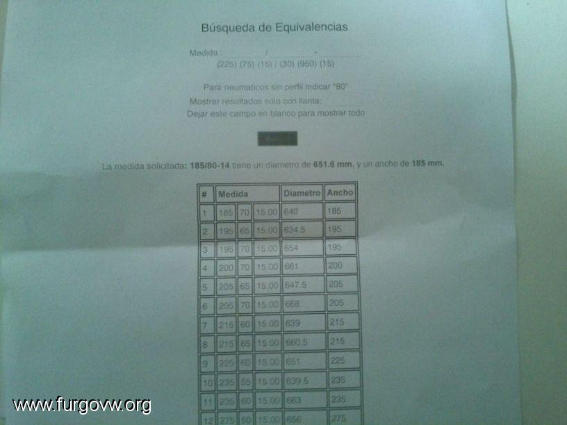

Pincho el hilo y aporto esta tabla de medidas legales para los que llevamos llanta de 14 y queremos poner de 15
