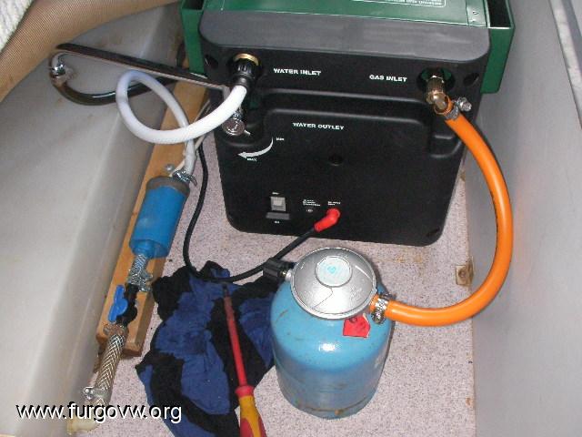

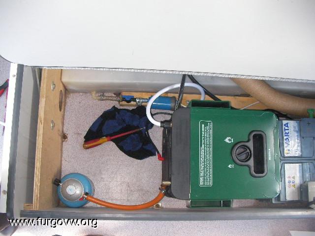

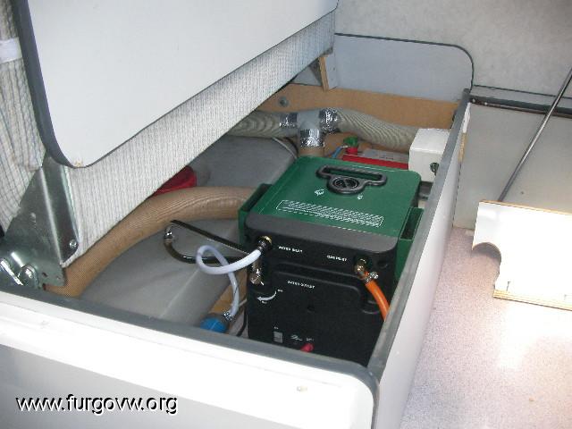

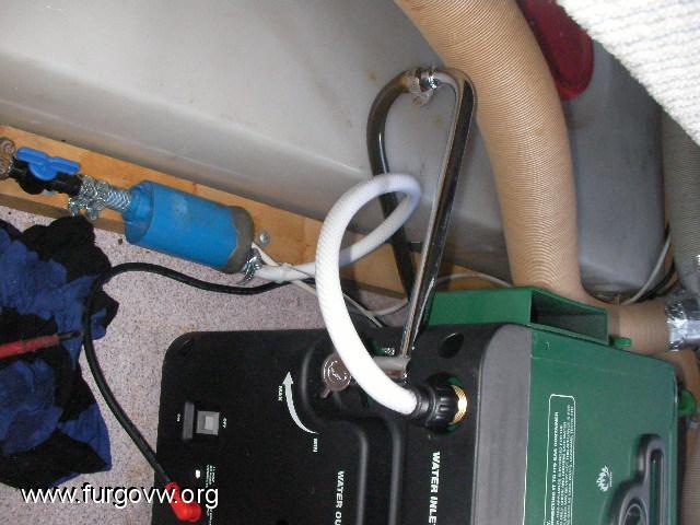

lo prometido es ... algunas fotillos, comentaros que la kampa la he puesto debajo del asiento cama trasero, y la uso con el asiento levantado, pues se supone que estamos detras en la ducha y es un momento solo y me era mas comodo el dejarla ahi, la he alimentado a 12v en paralelo a la bomba de agua asi cuando enchufe un grifo siempre se enciende y circula el agua por el interior del calentador para que no se deteriore por la cal que aqui hay mucha, eso si se enciende un poco el chispometro pero si tienes el gas cerrado sale el agua a temperatura ambiente y con solo abrir un poco el gas se enciende a la temperatura que tengo establecida, es muy simple, por eso yo la dejare ahi todo el invierno y si quiero ganar espacio la desconecto y la guardo en casa y a correr. ahi van unas fotillos...
