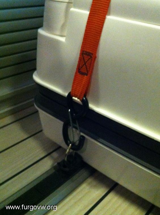

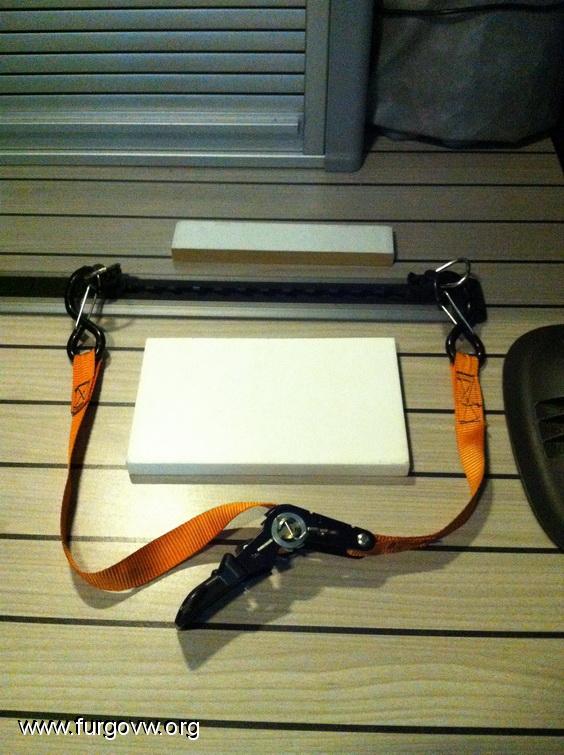

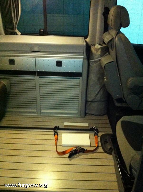

Antes solíamos llevar el potti dentro de los armarios debajo de la fregadera (Marco Polo), sacándolo y metiendo cuando lo necesitábamos, pero en el último viaje de verano necesitamos llevar mucha comida y perdió su sitio. Como no tenía tiempo para hacer un mueble opté por comprar una cincha en Leroy Merlin (9€) y sujetarla al raíl del suelo de la Vito/Viano utilizando un par de anclajes de carga de los que venían con lo propia furgo. Eso y un trozo de tablero para poder apoyar el potti a la misma altura que el raíl del suelo nos ha resultado una solución estupenda.

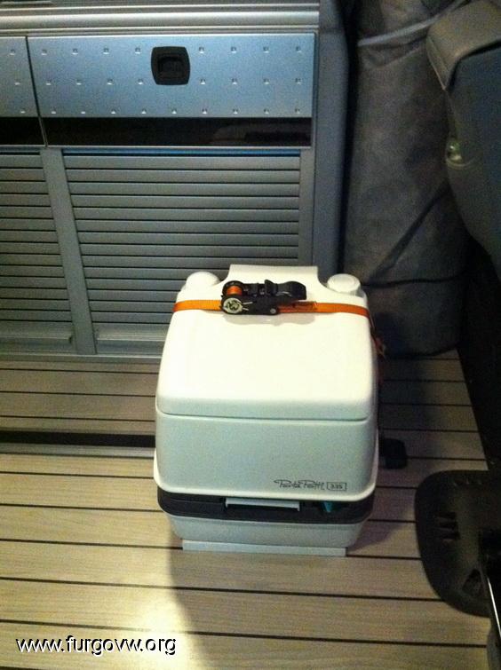

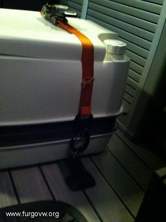

Después de mirar en varias ferreterías, la cincha que mejor me solucionaba el problema fue la que encontré en Leroy Merlin (9€). Tiene mecanismo tipo carraca y el único pero es que el lado de tamaño fijo resultaba un poco largo. Una vez apretada la cincha quedaba casi en el costado (con la altura del Potti 335 de thetford), por lo que tuve que acortarla unos diez centímetros.
Por casualidad la distancia entre posiciones en la guía de la viano para fijar los ganchos permiten que el potti 335 encaje al milímetro. Está muy bien para que no entre porquería en la guía. En el resto de la guía llevamos las protecciones de goma que han aparecido en otros sitios por el foro: http://www.furgovw.org/index.php?topic=9416.msg2809854#msg2809854
La base de madera la mejoraré para dejarla en una sola pieza con el rebaje de la guía, esto era provisional para irnos de vacaciones en verano pero ya lleva 4 meses... Con el suelo de barco de la Marco Polo la guía sobresale unos 14mm y es necesario fabricarse una base para que el potti apoye bien y no se pueda mover en marcha por ninguna causa.
Aunque se apriete con fuerza no daña la tapa del potti ni deja marcas. Hay que asegurarse que la cincha sea buena y aguante peso para que no pueda salir despedido en caso de accidente.
Sencillo, estético:
Queda muy bien anclado con los ganchos para fijar carga que venían con la furgo:
Y todo ello por 9€, un trozo de madera y unos minutos para colocarlo!
