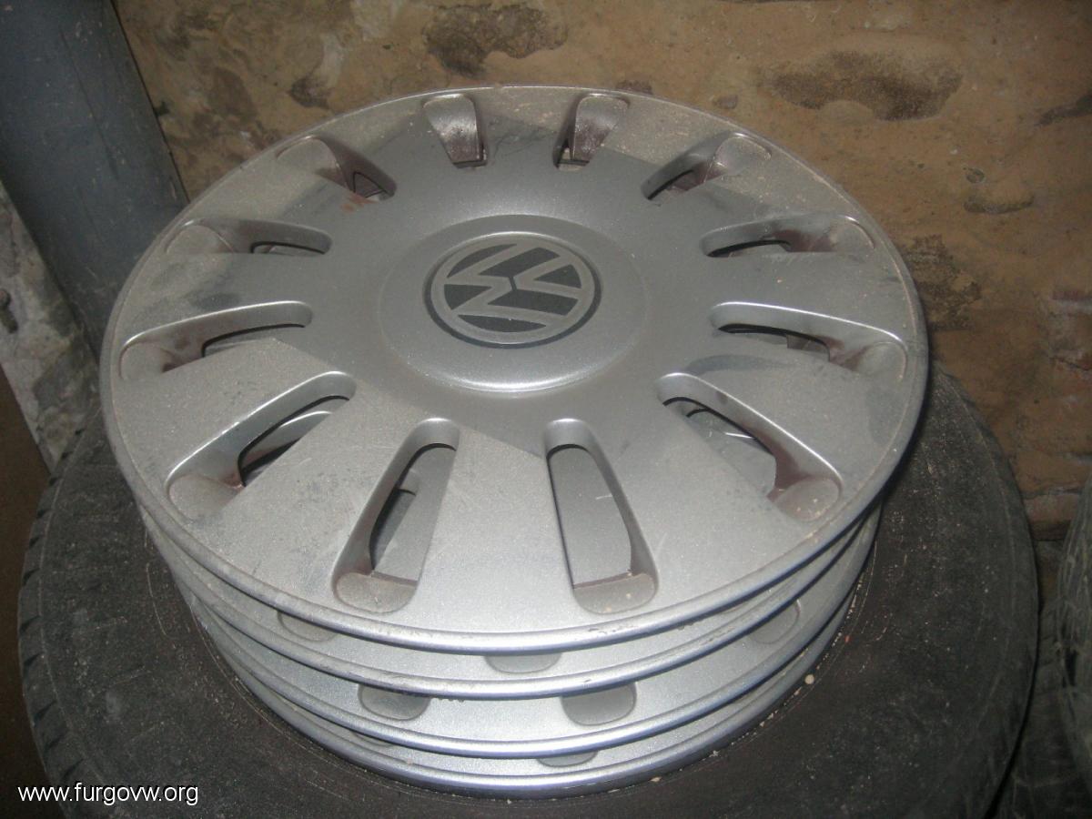

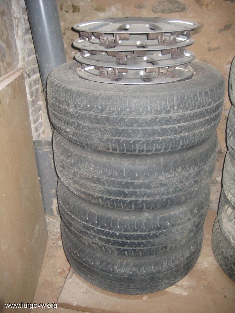

todavia tengo por el garaje las 4 llantas de acero con tapacubos de la cali, tienen neumaticos 205-65-15 a mas de media vida de uso (michelin)
tengo fotos en mi galeria, llanta,neumatico y tapacubo 40€.
Por si te interesa. ;D

Hola, pincha en una camarita que hay debajo de mi nick y ahi las veras.
Las ruedas son las que trae la cali, indice 102T tiempo que tienen pues no se, 2 años paradas en el garaje seguro. (son michelin)

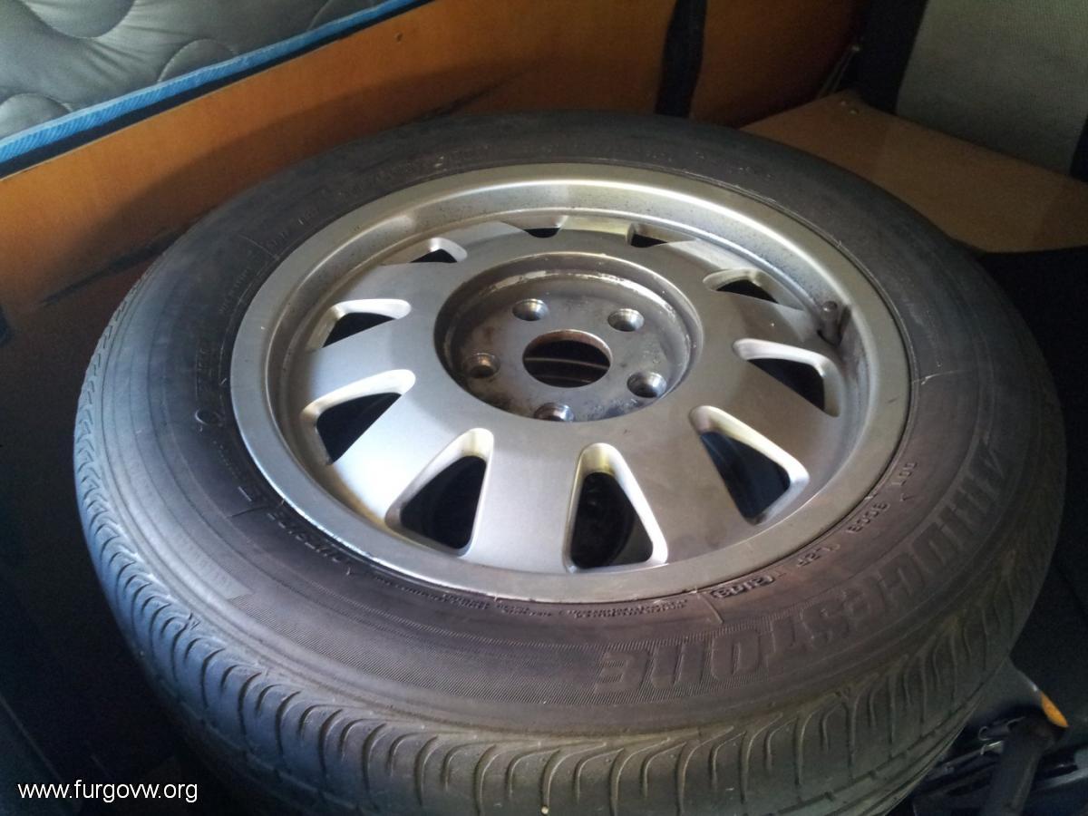

y de aluminio      15pulgadas et35
estas de un audi A4 en 15 et45 las tuve puestas el otro día..sin ningún problema,nisiquiera quedan cerca de la rotula y demás.
