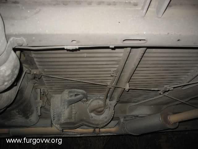

Desmontar el motor de la calefacción no sea que esté agarrotado por el óxido (en mi ex multivan me pasó), son cinco tornillos y se extrae sin problemas, os pongo una foto.
En mi caso conseguí, a base de suavizar el eje del motor (hacerlo girar a mano muuuuchas muchas veces dandole aceite) que funcionase, pero tambien podría ser que estuviese quemado y es una pieza cara (pasa de los 250 pavos en la vw).
Foto:
Esta es la calefacción vista desde el lado del conductor, en la zona trasera (con forma de circunferencia) está el ventilador, hay que desmontar un cable (que lleva un conector que sale apretando por ambos lados a la vez) y cinco tornillos, luego lo sacas tirando hacia tí.
Suerte.
